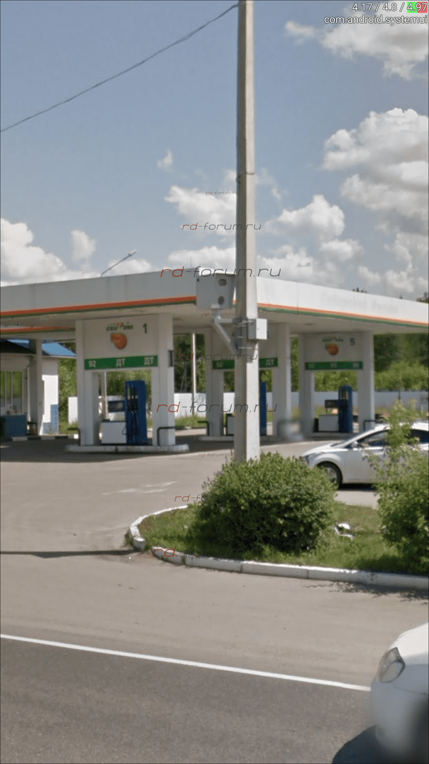

Ещё вопрос. Я официала написал что у нас камера давно смотрит в другую сторону. И когда я еду ей навстречу РД кричит что камера смотрит в спину при этом срабатывает К диапазон и говорит возможен контроль скорости. Висит Арена. Еду с обратной стороны РД молчит совсем и не срабатывает на камеру.
    1 016,1 КБ · Просмотры: 263

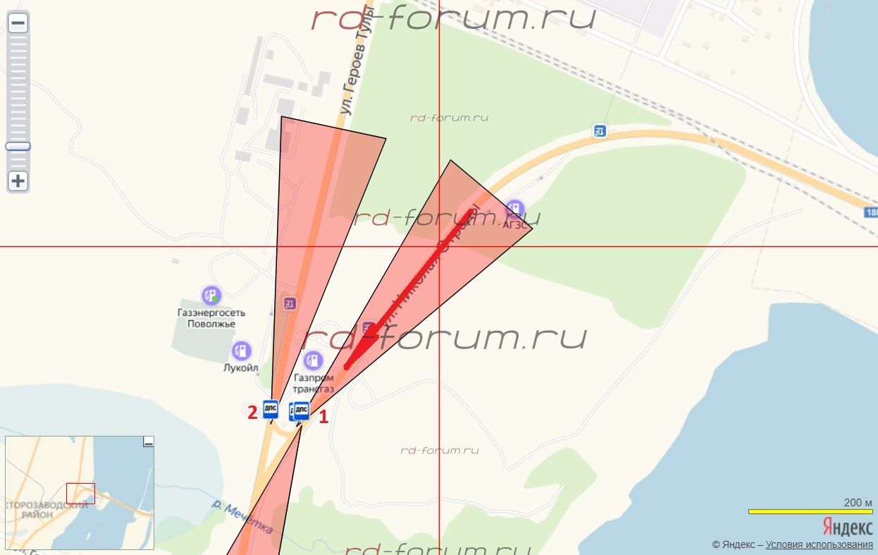

Еще раз; вы двигались на точку 1 с курсом 220, параллельно стоит точка 2 практически с таким же направлением, курсом 192, при сближении к точкам 1 и 2, которые расположены на расстоянии всего 35 м друг от друга, при маневре на СФ вы цепляете точку 2. Что не понятно ?

У нас камера давно смотрит в другую сторону. И когда я еду ей навстречу РД кричит что камера смотрит в спину при этом срабатывает К диапазон и говорит возможен контроль скорости. Висит Арена. Еду с обратной стороны РД молчит совсем и не срабатывает на камеру.
12020. Стац. радар
Адрес: 38- Иркутская обл, г. Ангарск Отель Авто-stop Арена
Скорость: 60
Курс: 62
