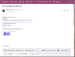

Проблема со звуком в V119 так и осталась, проблема в оповещение дальности стационарных комплексов осталась. Может оповестить за 250-300 метров хотя стоит в настройках 1000 м. На скорости залёт. Писал в службу сильвера отправлял точки где и как, сказали спасибо исправили но всё так и осталось 2 обновления всё по прежнему . Есть места где по факту, вчера встретил наверно залёт на письмо счастья.

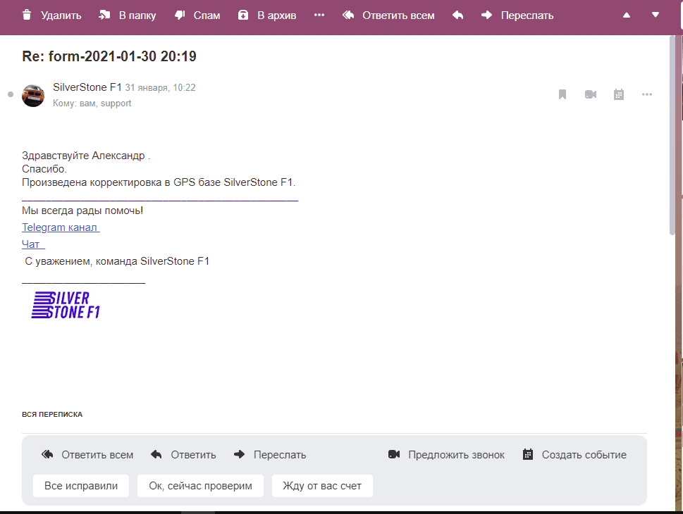

Я писал уже об одной точке оповещение 300 метров +- 50м ответили спасибо исправили, но осталось как есть по сегодняшний день

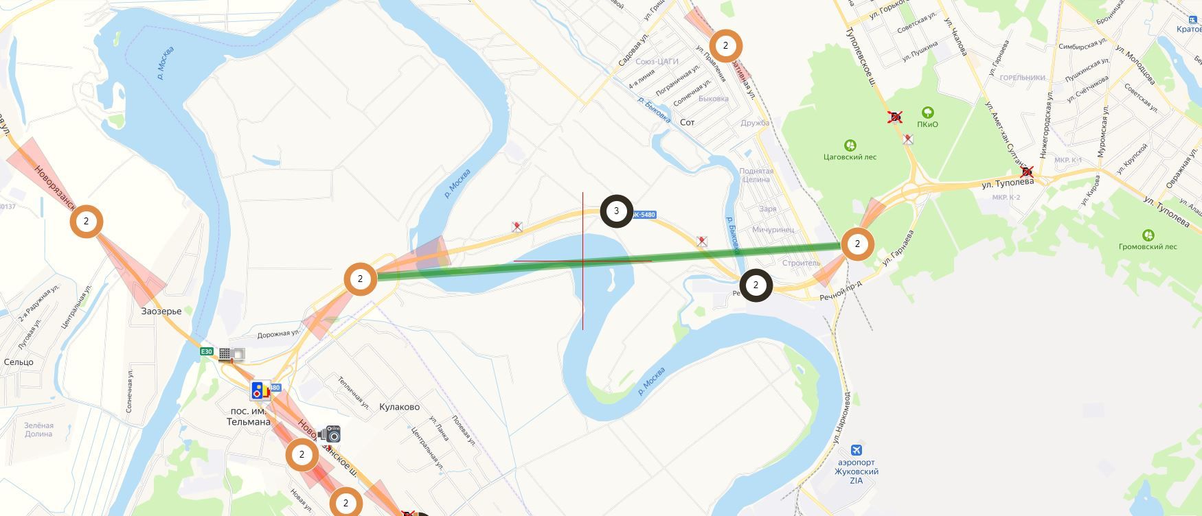

Поясняю работу по поводу участков ММКСС и КСС.
  1. Если участок ММКСС/КССС находится непрямолинейно, а с различными поворотами более 90°, при отклонении от прямой более чем на 1 км, происходит сброс КСС. Сделано это программно, иначе при съезде с участков КСС в сторону будет происходить ведение участка которого в реальности НЕТ до бесконечности. Что бы этого не происходило, нужны дополнительные фиктивные точки, т.к. база нам поставляется с ресурса speedcamonline.ru, имеем то что имеем.
  2. В зоне участков ММКСС и КСС расположенные GPS точки различных типов озвучиваются независимо от ведения КСС, исключение дублирование внутри участка другого участка КСС, считаем это лишним, проверено это и на v0119, проблем в этом плане не обнаружено.
Лично для @FG59
Дальность оповещения GPS точки находящейся на повороте сильно падает, зависит это от многих факторов; в первую очередь от угла самого поворота, от ваших настроек, угла установки конкретной GPS точки. Конкретно по вашему видео; непонятно и не показано какие настройки стоят в РД, на какую GPS точку вы двигаетесь, может тут крутой поворот. Отработка дистанции на прямолинейных участках работает достаточно точно, это проверялось неоднократно. Если увеличить угол захвата GPS точек, получим прибавку небольшой дальности на повороте, но кучу ложных с параллельных улиц в городе, оно вам это надо ? Рекомендую вам попробовать авто-режим Смарт GPS.

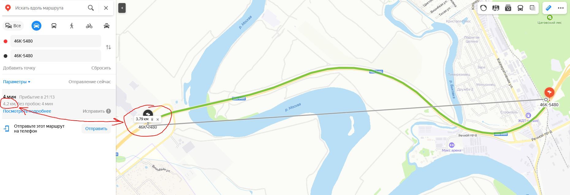

а у других марок разве так же? Это вопрос к тем кто ездит по точкам где происходит сей баг, можите с другим прибором проехать? Для чистоты эксперемента?
А работать по 2м точкам может удобнее в данном случае?
Ну да - это они, спидкамовцы, во всем виноваты...
Причем можно два одновременно (для теста ГПС-оповещений можно и два детектора рядом катать)

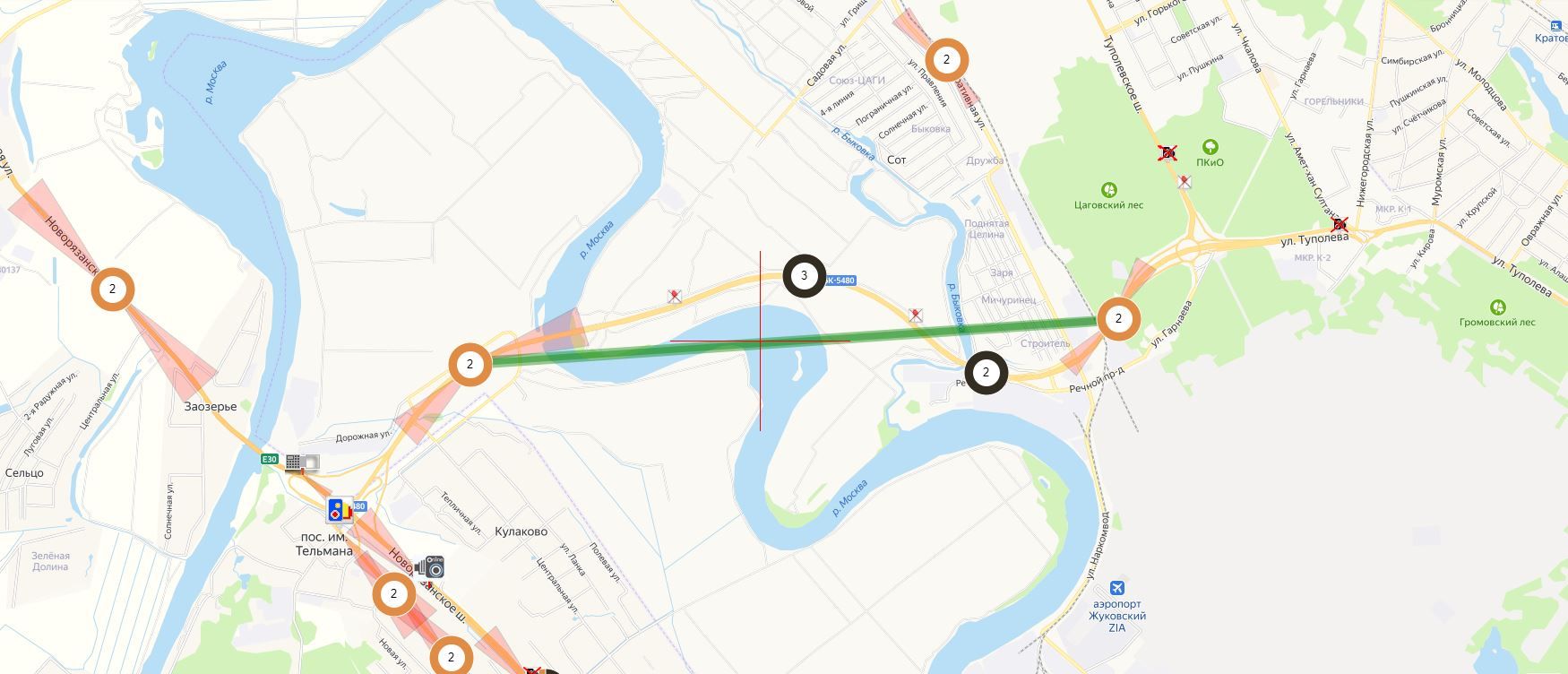

Главное - на сколько правильный расчет по двум точкам КСС кривых участков?...
Например вот этого:
С учетом этого
Или считается как-то по-другому?
4 020
Например вот этого:
С учетом этого

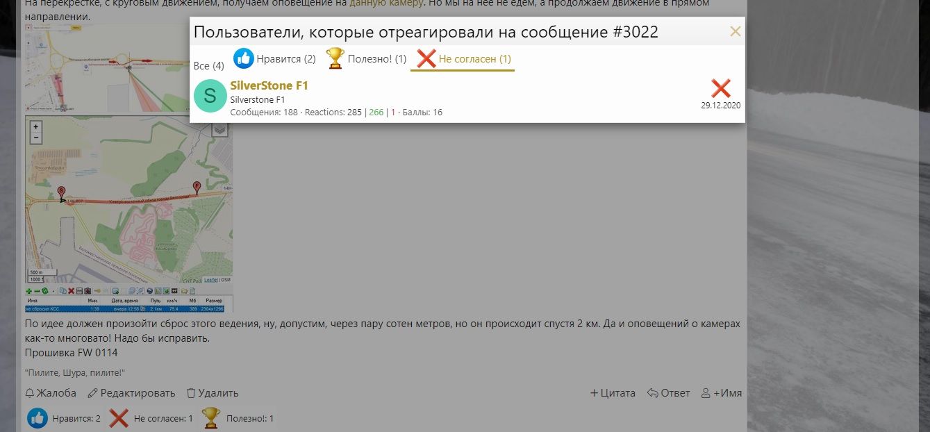

Декабрь 2020 года, сообщение на форуме, с видео, с подробным описанием проблемы и ссылками на конкретное место где это происходило...
Далее смотрим на реакцию представителя!
С чем он там не согласен я понятия не имею, но судя по реакции значит всё хорошо с устройством, а мне всё это показалось.
