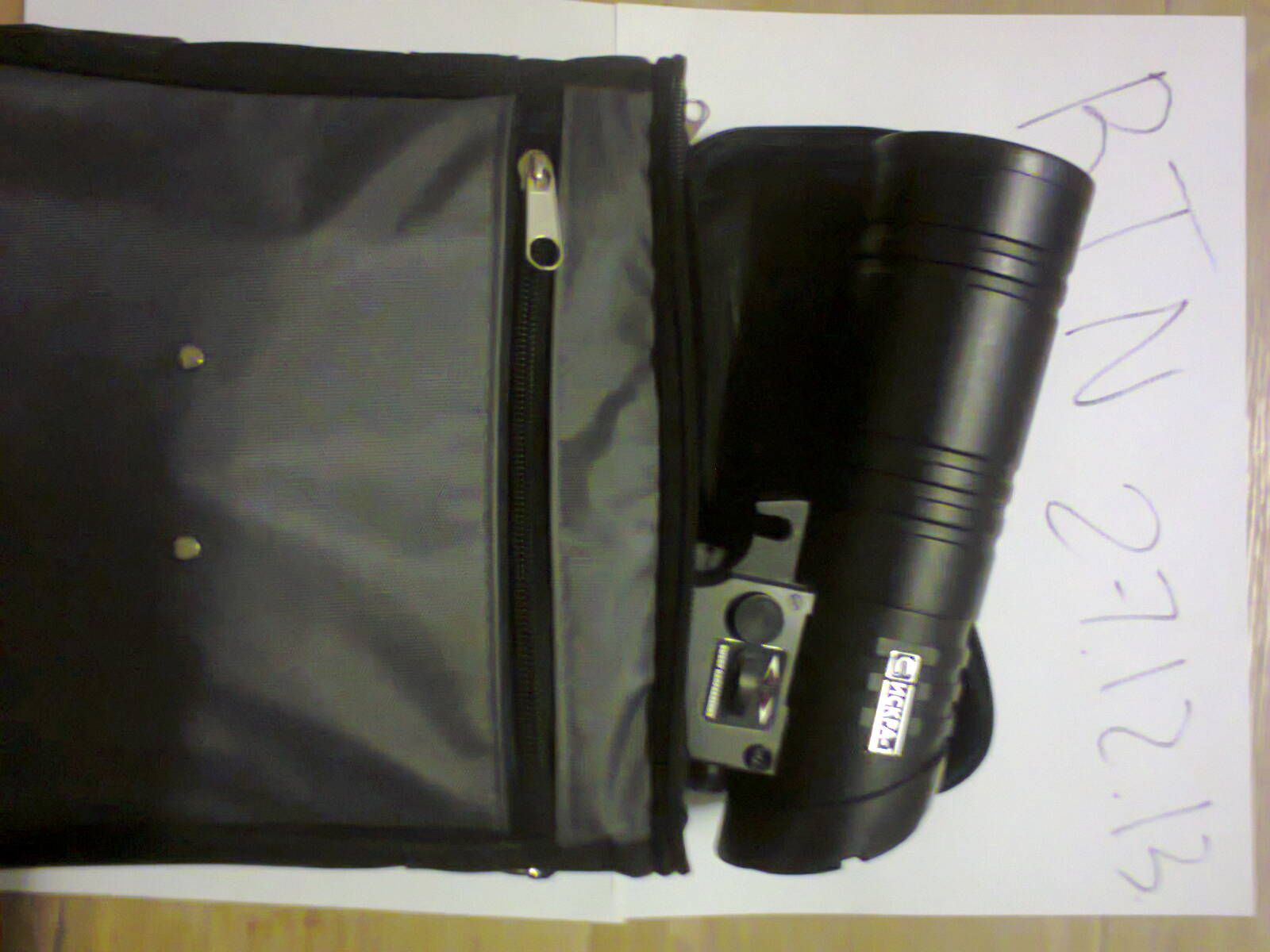

Если Вы предполагаете, что сотрудники ГИБДД будут Искру приобретать за свои кровные, то тут возникает масса вопросов и нюансов. Я с таким не сталкивался ни разу и поверьте мне такая практика в подразделениях ГИБДД отсутствует. :cool:
Присутствует! У меня с прошлого года в гараже лежит Искра которая была куплена на свои кровные ИДПСами для "работы" на дороге, поверку регулярно проходила вместе с состоящими на балансе в их ГИБДД Искрами. Со слов ИДПСа окупила себя на первый круг за месяц с небольшим. После "снятия с вооружения" была мною "выморщена" на совместной рыбалке побаловаться.
P.S. Сходил, фоткнул на телефон.
Видимо такое бывает. Не знал. В принципе применение таких приборов может губительно сказаться на карьере. Если этот факт выявится, то можно будет и должностное влупить. При правильном раскладе, если воитель попадётся принципиальный и требовательный, то он может без особых трудов выявить у них этот факт и соответственно принять меры по освещению сего. Видимо парни совсем обезбашенные, что видимо не исключено.
