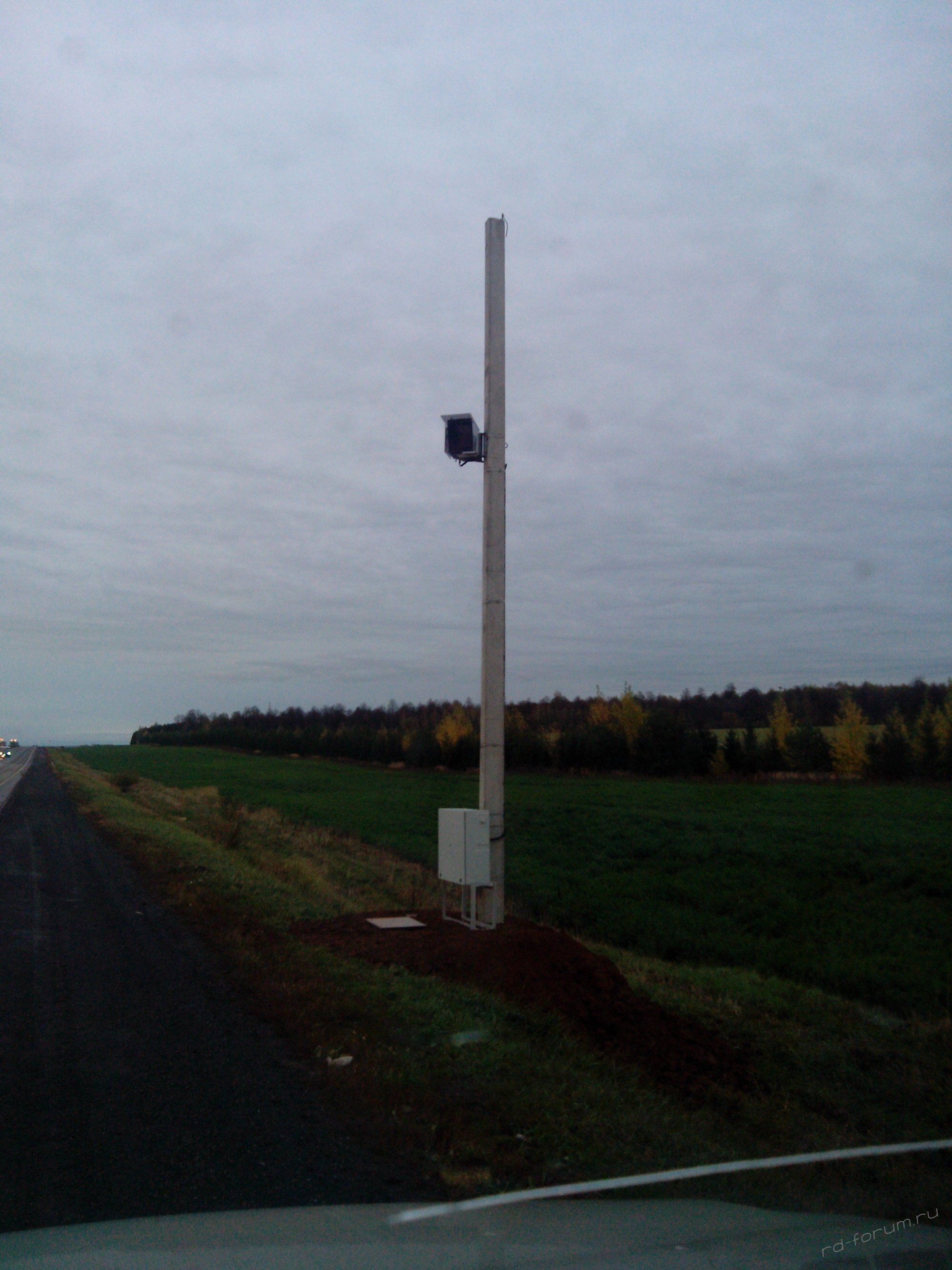

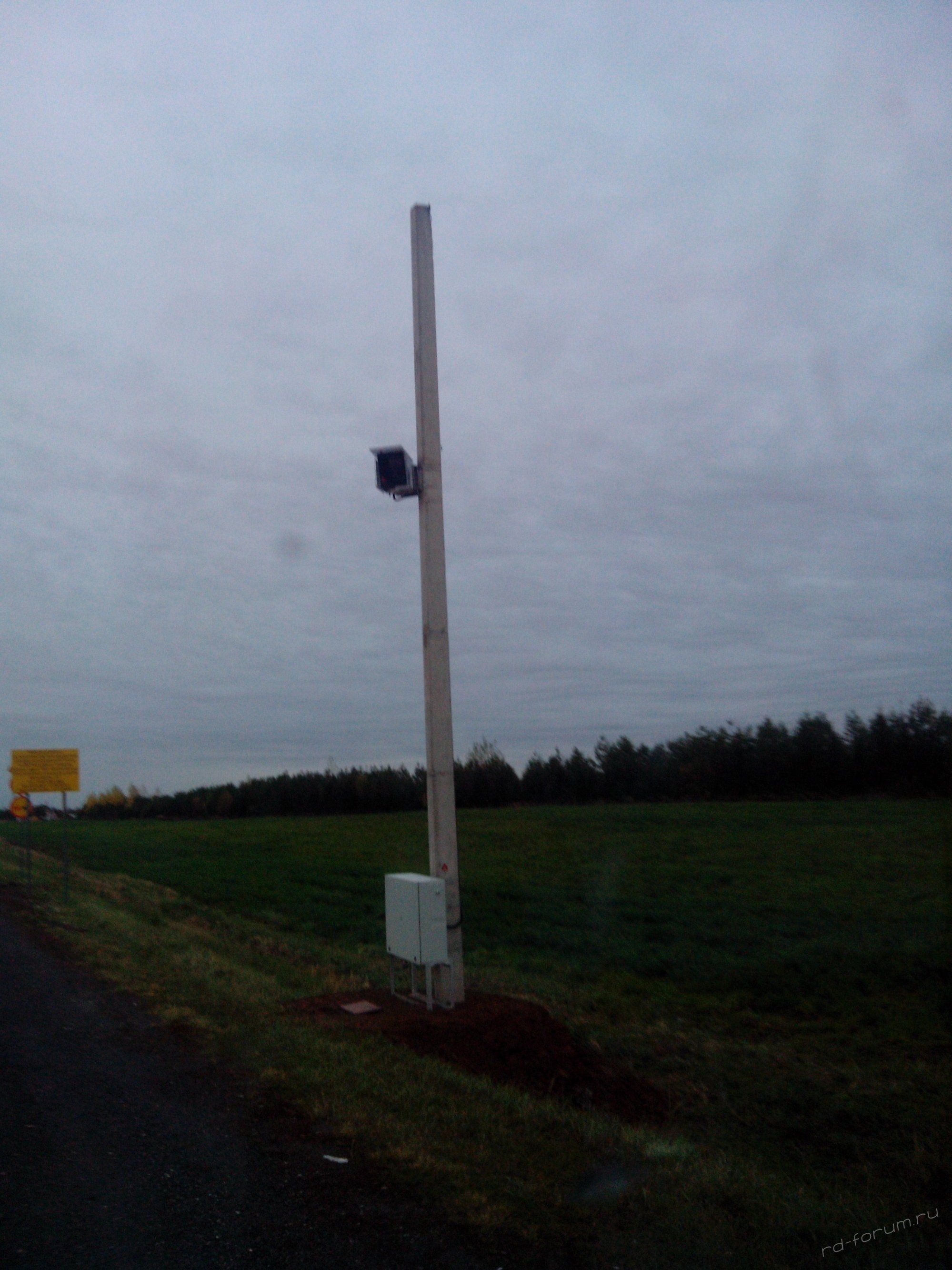

Тогда может эти камеры считать как в обе стороны? http://speedcamonline.ru/point/strelki/11261/
Дорога по одной полосе в каждую сторону

А куда направлены датчики в данном месте? В тех случаях, о которых я писал тут ранее, оба датчика на границах населенного пункта направлены лицом к въезжающему транспорту и расположены на противоположных обочинах дороги.

Автодории все равно с какой обочины контролировать один/оба потока. Ограничения касаются лишь:
- кол-ва ГРЗ в сек, которые можно обработать (около 3-х десятков);
- минимальной длины участка (250м);
- максимального кол-ва полос (3);
- и, в Вашем случае, устройства с одного участка не могут быть ориентированы по разному: т.е. либо все в лоб рассматриваемому потоку, либо - в зад (с какой стороны, слева или справа от потока/потоков - не важно).
И по дориям на М5. На данный момент они есть на пензенском, ульяновском и самарском участках этой а/д: одно/дву направленные, моно/мульти зональные. Грядет реинкарнация дорий в МО, в том числе и на М5, но это где то к ноябрю.[DOUBLEPOST=1441102776,1441102698][/DOUBLEPOST]@73rus, в Цильне 2-мя регистраторами оба потока контролируются.
