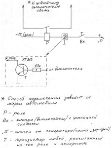

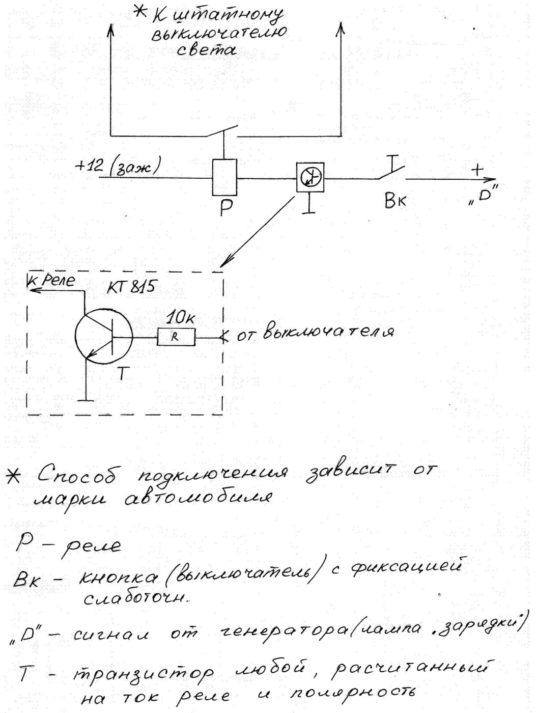

Смастерил автоматическое включение габаритов и бл.света ( после запуска двигателя), а уж к этой схеме РД "подцепил".
ARaysh
26.12.2009
Escort 8500 x50 euro
CR-V II
Вот нацарапал:-[ Транзистор клеится прямо к корпусу реле(можно изолентой примотать); в зависимости от модели и года машины может понадобится выключатель расчитанный на ток 15-20А, вместо слаботочного. Короче, если что, спрашивайте, можно в "личку"
Желательно параллельно Реле подключить диод, чтобы убрать индукционные выбросы.. а то они могут сжечь транзистор.
Диод можно любой, подключать катодом(-) к ножке реле, которая идет на + питания и анодом(+) на коллектор транзистора.
