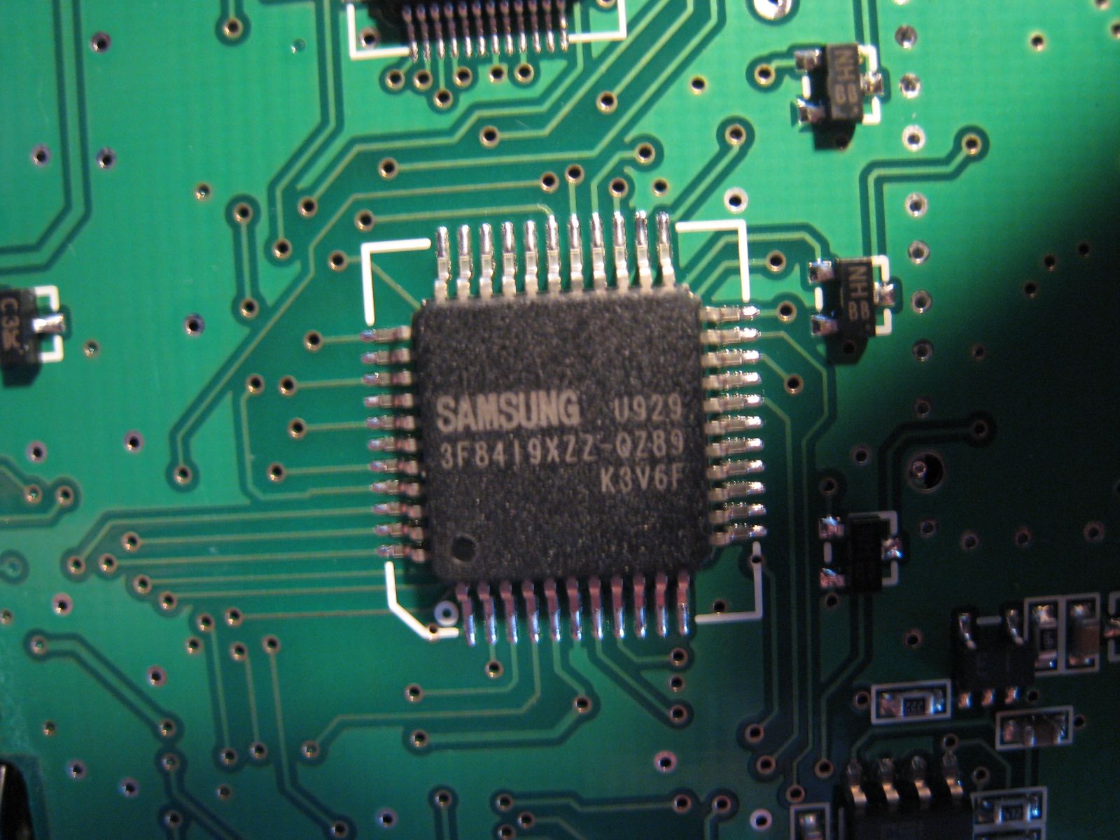

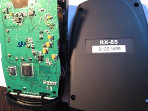

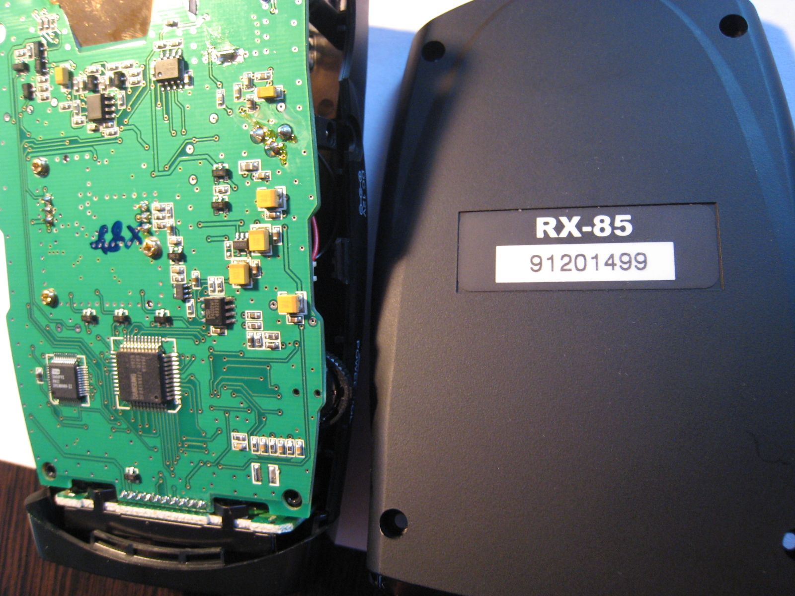

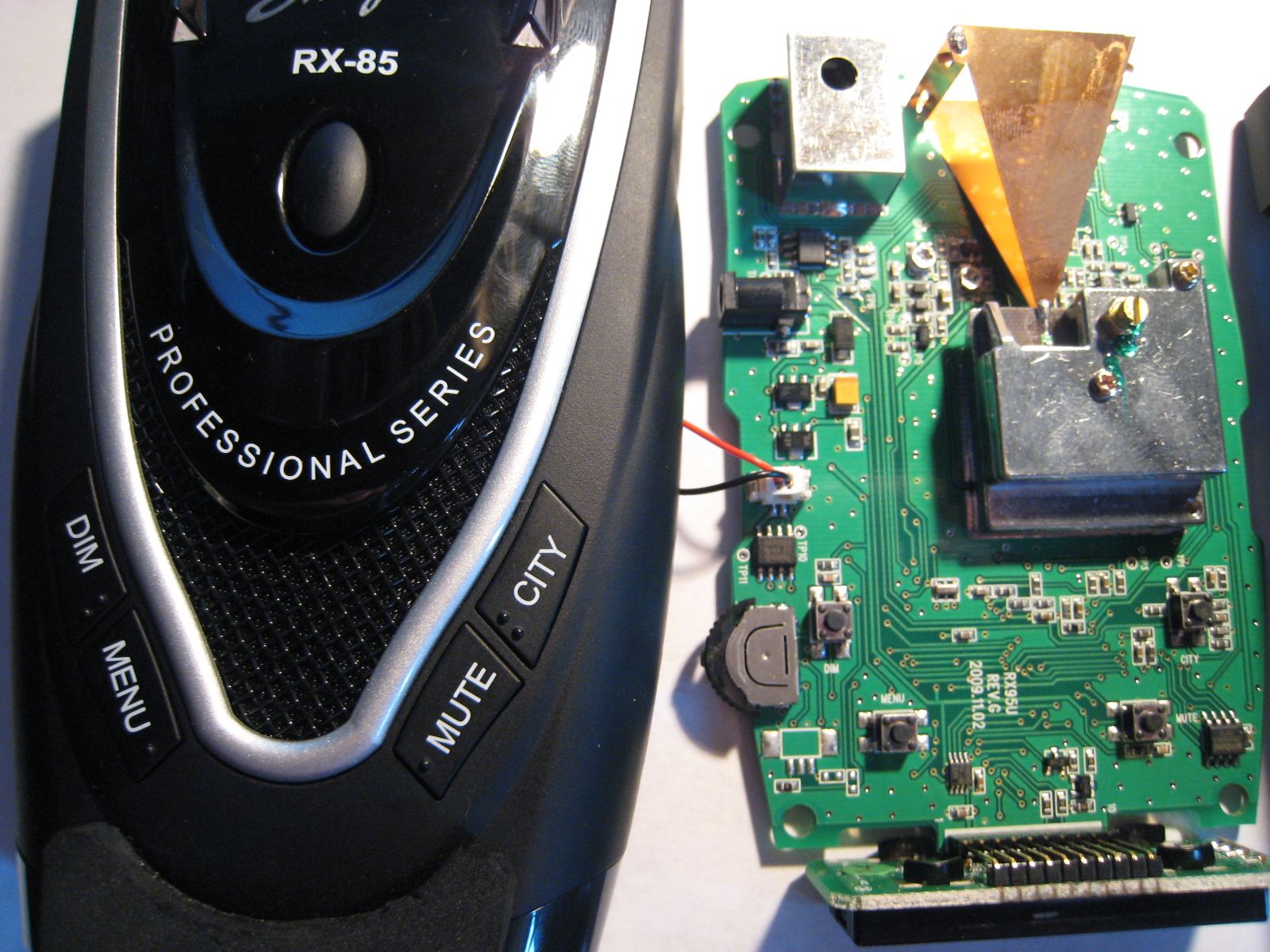

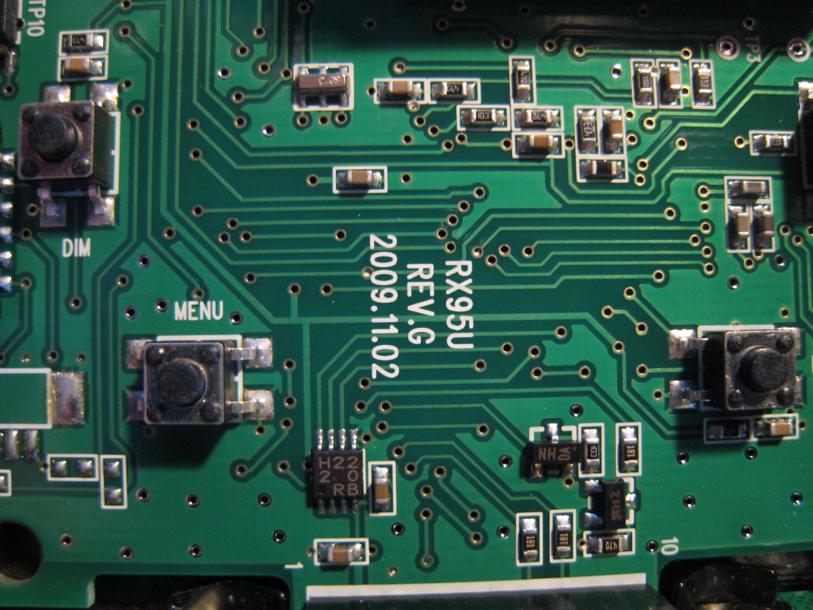

Уточнение в PRO RX85 - тоже u926 , только что вскрыл и проверил, братья они :)
Ну разьвеж это мозги? Это интерфейс вывода на эран/диоды
Ошибаетесь про братьев. Вскрыл свой - u929...

А в остальном совсем разные? или все-таки однояйцевые?
Bujhm
28.01.2011
40
stinger RX-85 апгрейд до STM, Conqueror XR 3008
Митцубиси XL 3.0
Не знаю, 65-ый не вскрывал. Может и однояйцевые. Узнаю у знакомых, если не выкинули и дадут вскрыть - выложу фото внутренностей 65-го Стингера.

Вскрыл свой - u929
u929, U926, U926 это внутренняя маркировка Самсунга.
Каталожные маркировки
S3F89I9XZZ-QZ89
S3F84I8XZZ-QZ88
QZ89 - обозначает тип корпуса 44-QFP
S3F8 - это общая серия Самсунговских микроконтроллеров
S3F89 и S3F84 - это разные варианты серии S3F8
I9XZZ и I8XZZ - разные подварианты .

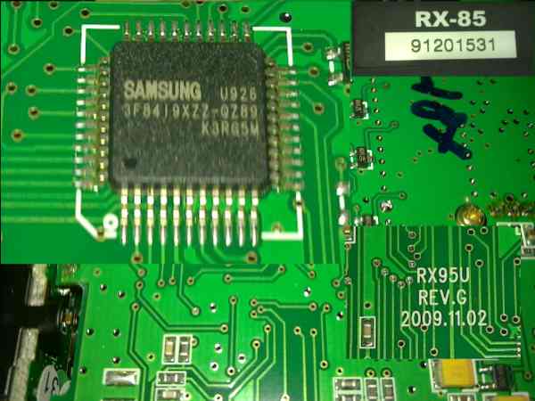

Мой более молодой cудя по серийнику на несколько дней :) и в нем 926
Вы слишком много значения придаете процессору. Как я уже выше писал - это в основном вывод на дисплей, ничего сверх умного он не делает и разницы особо нет что на этом месте будет стоять. Вот если вместо гнусмаса впихнут аналогдевайс ДСП , то .. да.

vor4un, верю, не надо.
dragon, верно. На сайте в описании Стардримс - вообще все RX - u923
