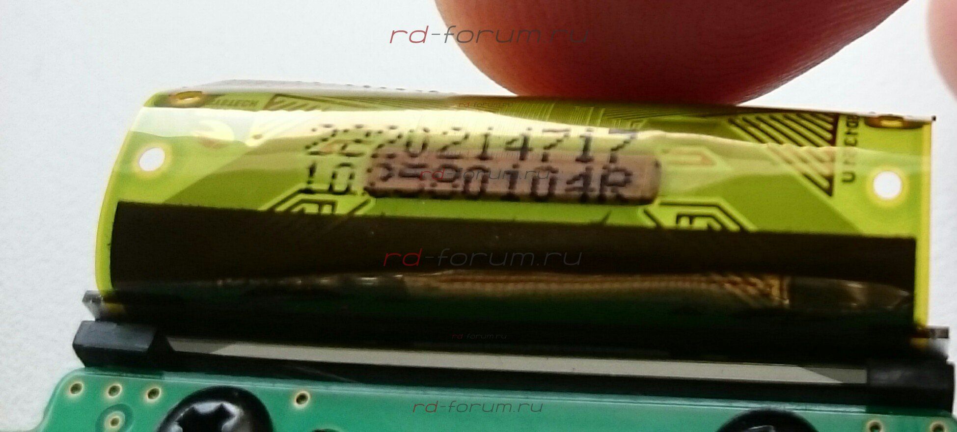

Да вот тоже постигла очередная неудача с дисплейчиком...

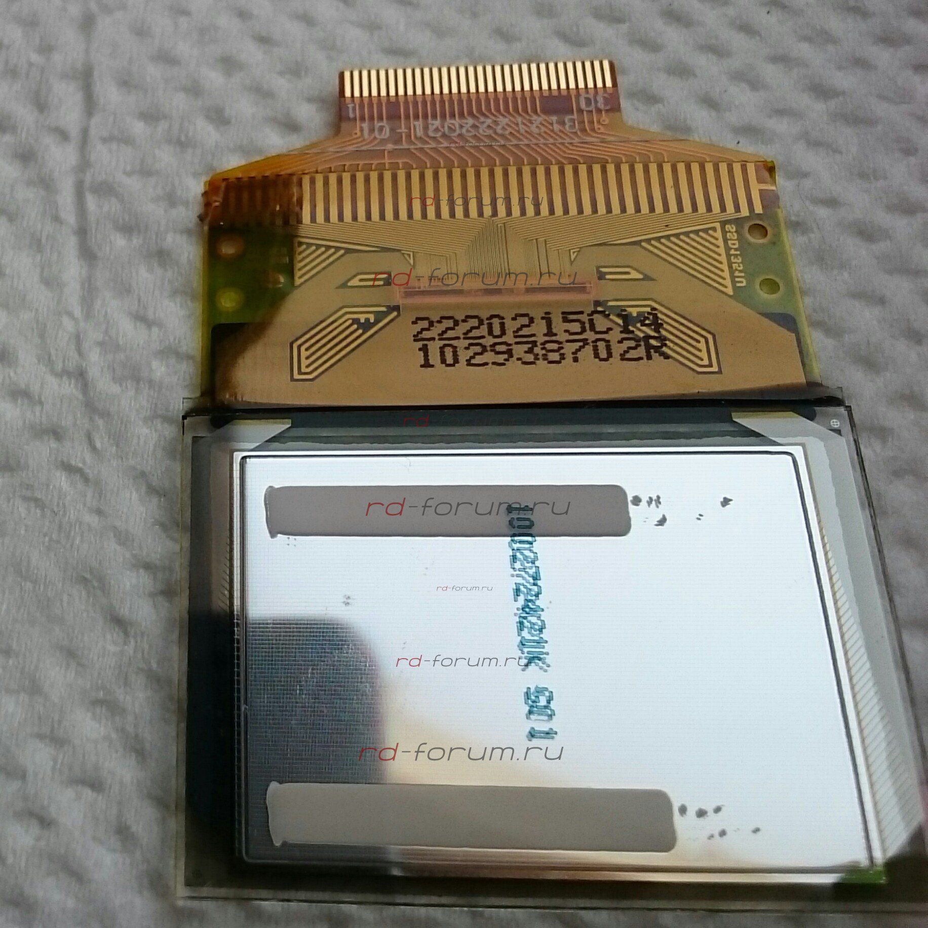

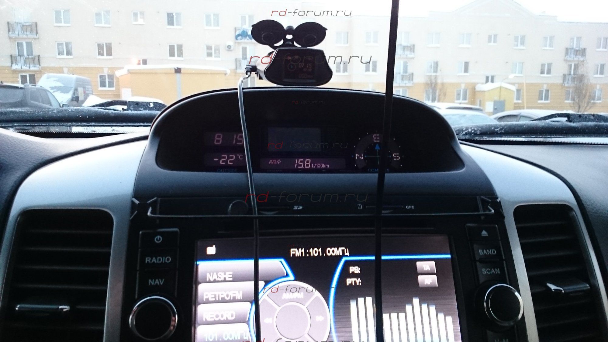

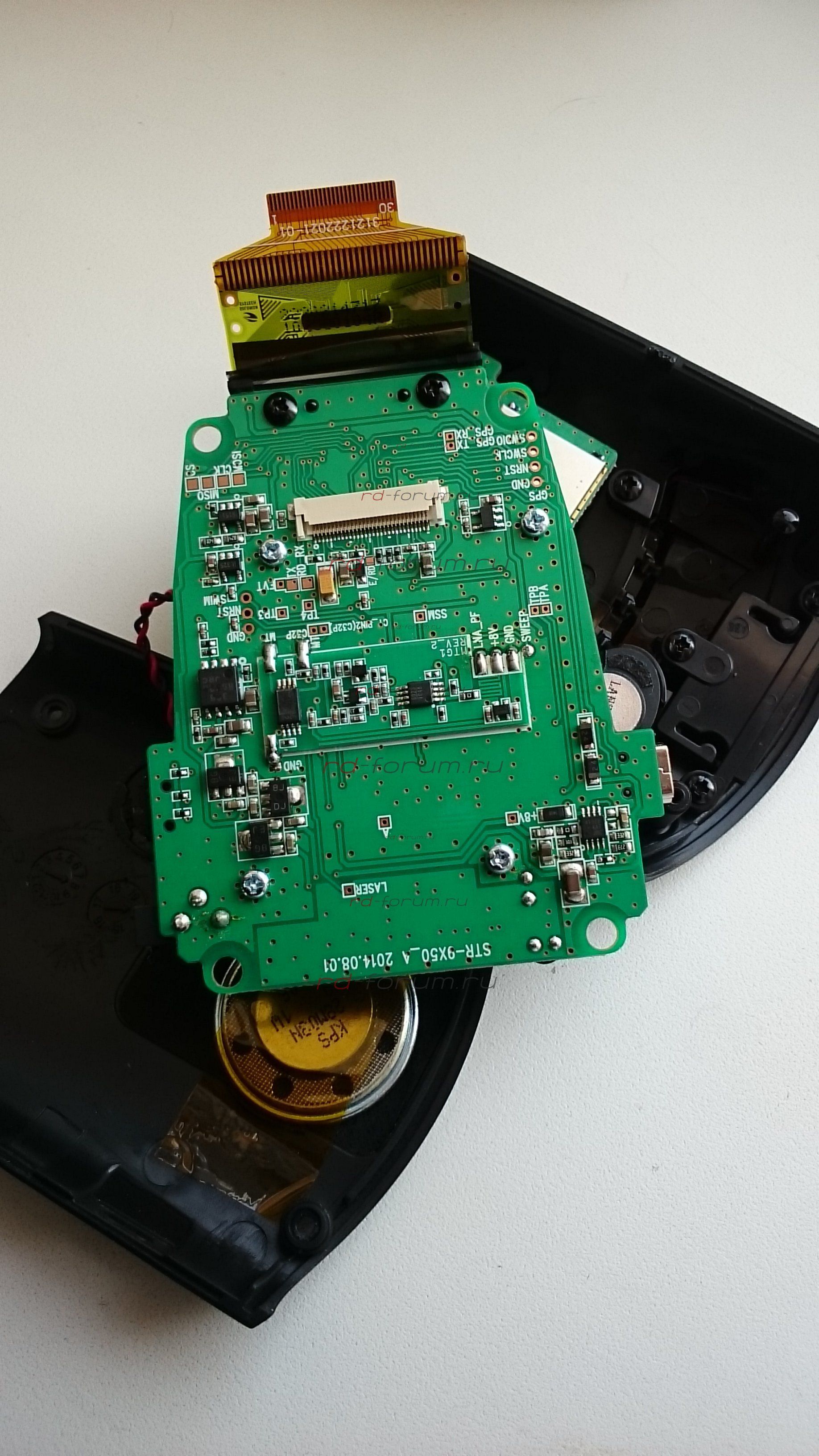

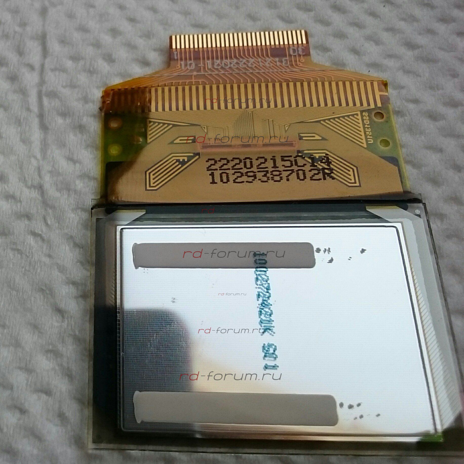

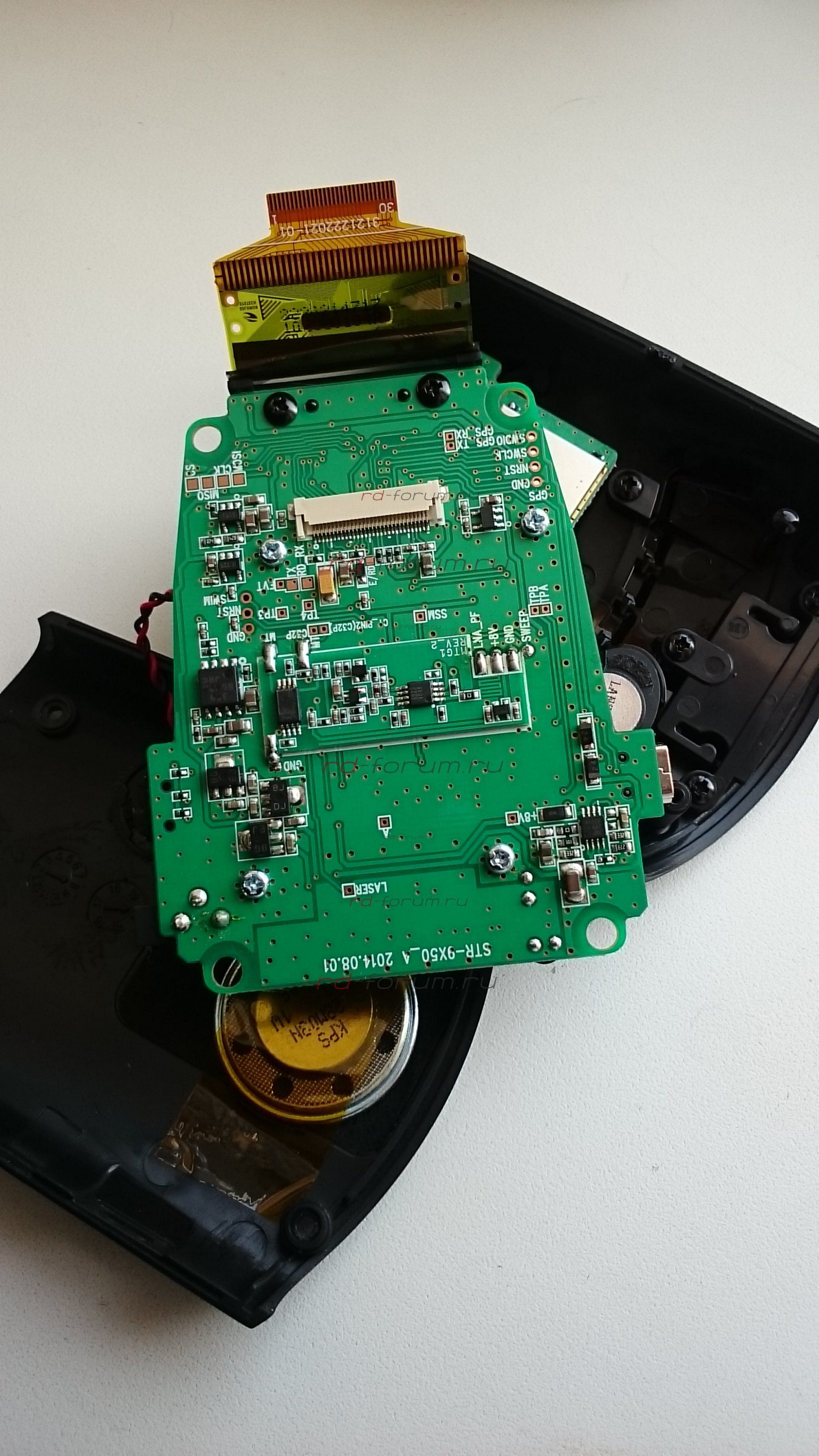

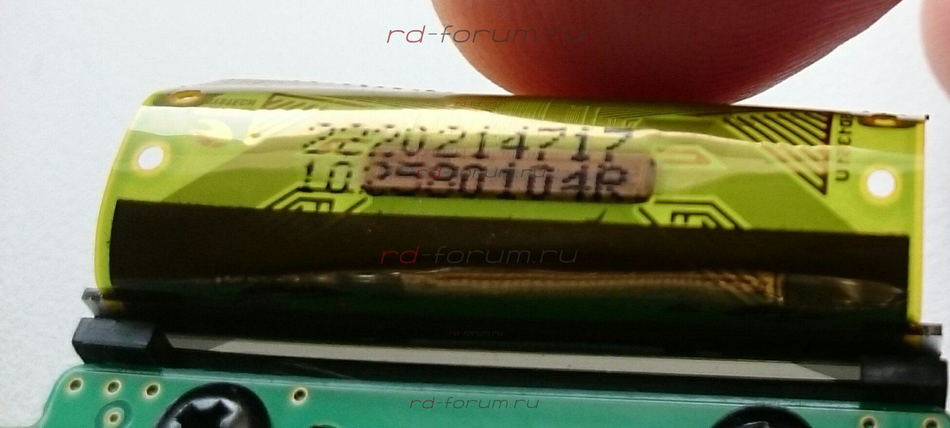

Тоже заказал что-то с Али... придет примерием..
Пришел дисплейчик, по размеру все подходит, а вот по номеркам, не спец, может кто подскажет совместимость...

Хм, так он работает или нет?

Отпишитесь, где заказали и какой результат. Думаю, многих тут это интересует.
Увы... не работает! Вариантов нет, только СЦ, но... коль такая ситуация, может есть смысл просить Николая помочь с артикул/номеров и прочих параметров этих дисплеев? Где то закупает же сервис! Почему пользователи, заплатив, не дешево за прибор, должны еще попадать на время/деньги из-за некачественных комплектующих деталей!

Посмотреть вложение 34970 Посмотреть вложение 34971 Посмотреть вложение 34972
Заказал у китайцев еще один, пришел, поставил, не работает. Сравнил номер с Вашим экраном, точно такой-же. Видимо не то, что нужно, я тоже не силен в маркировках. Видимо придется нести в сервис, нашел немного дешевле замену экрана, чем у официалов.
