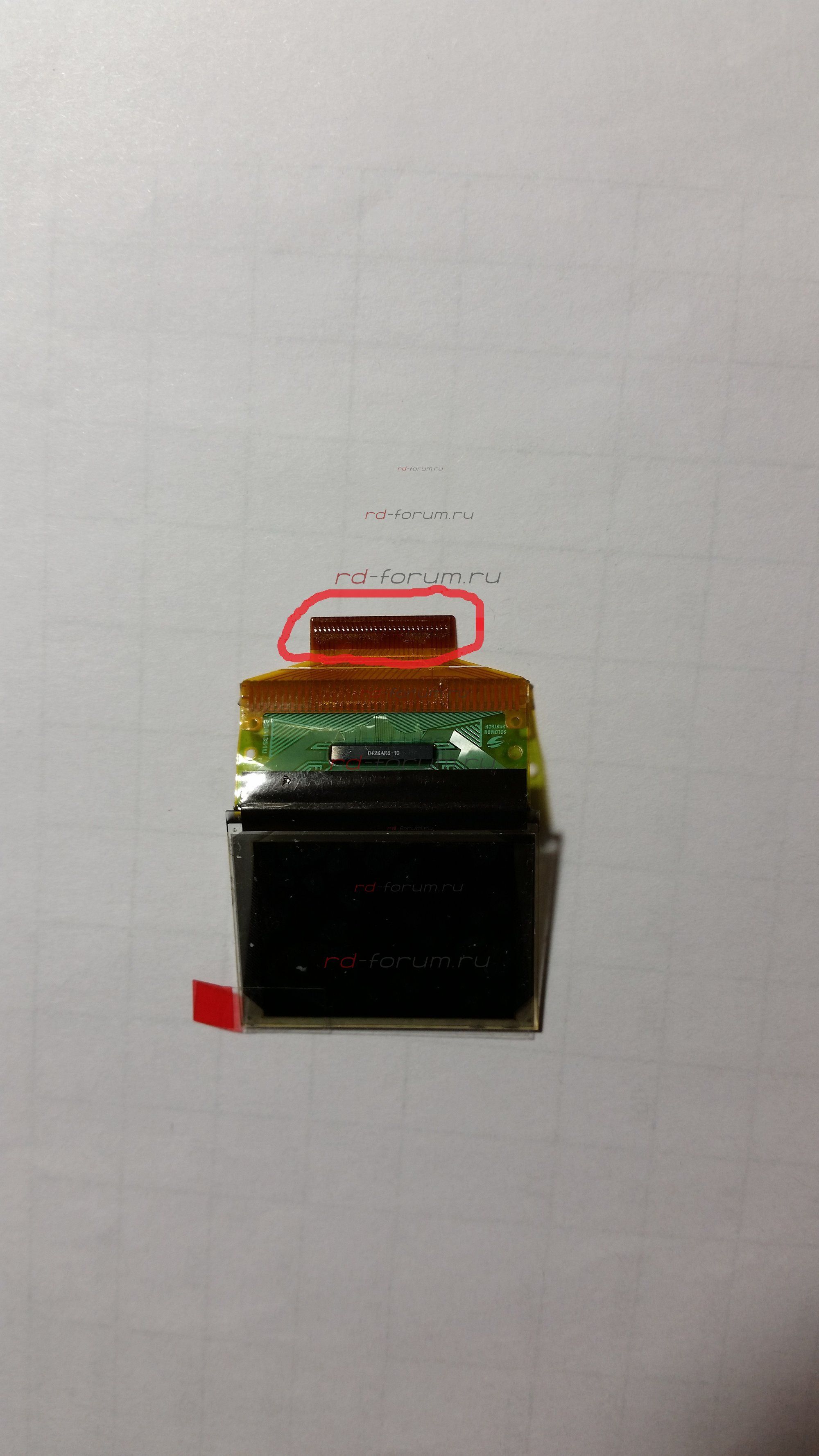

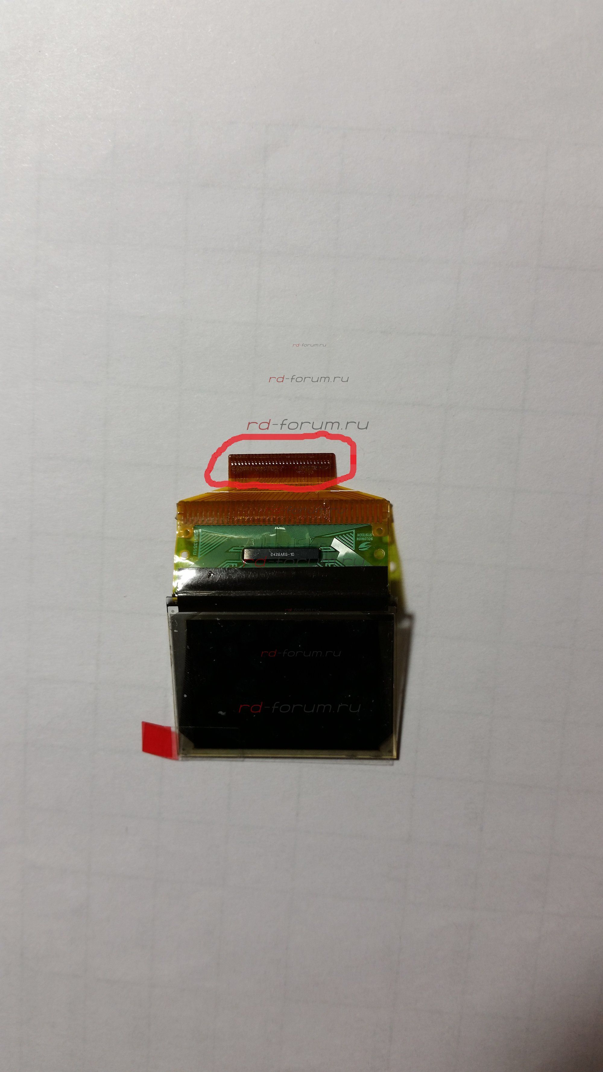

куда клеить отметил красным

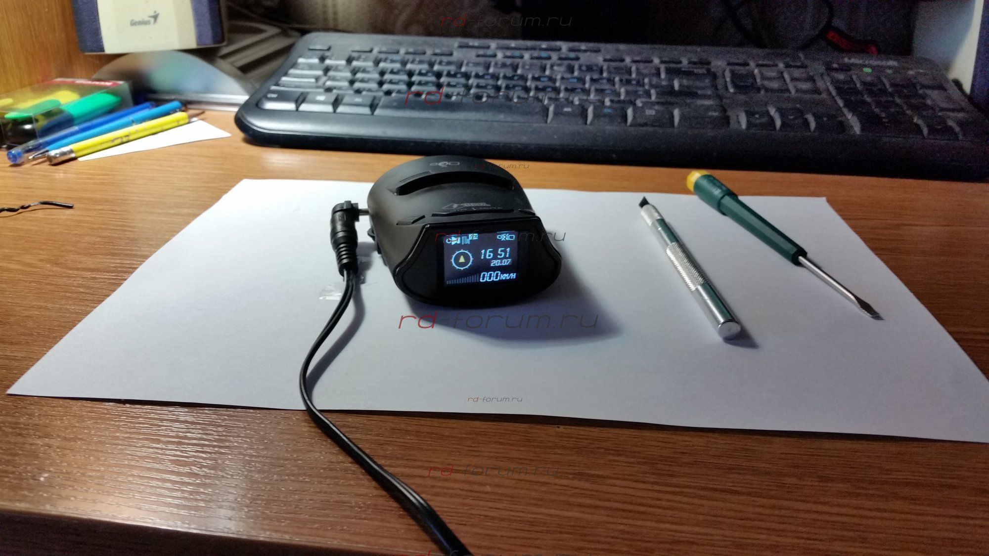

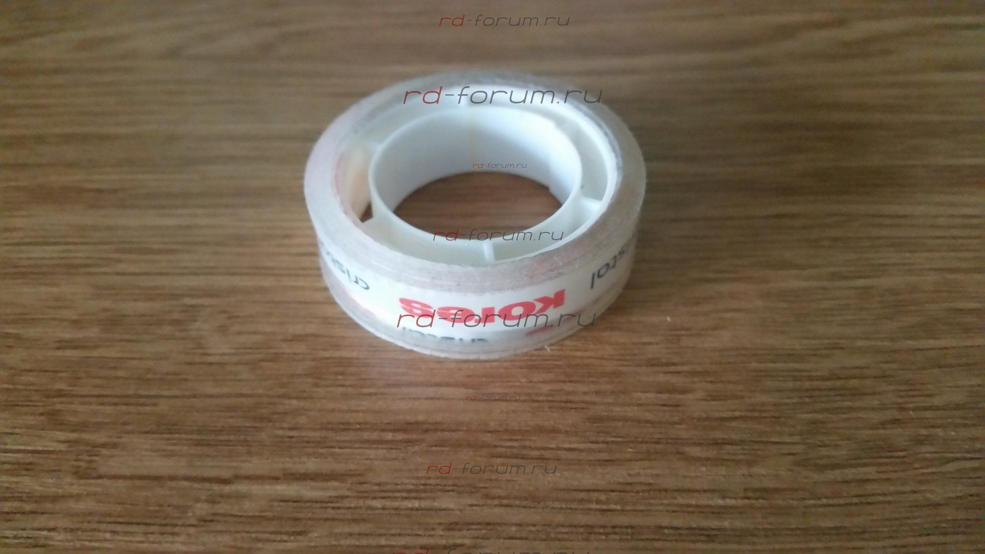

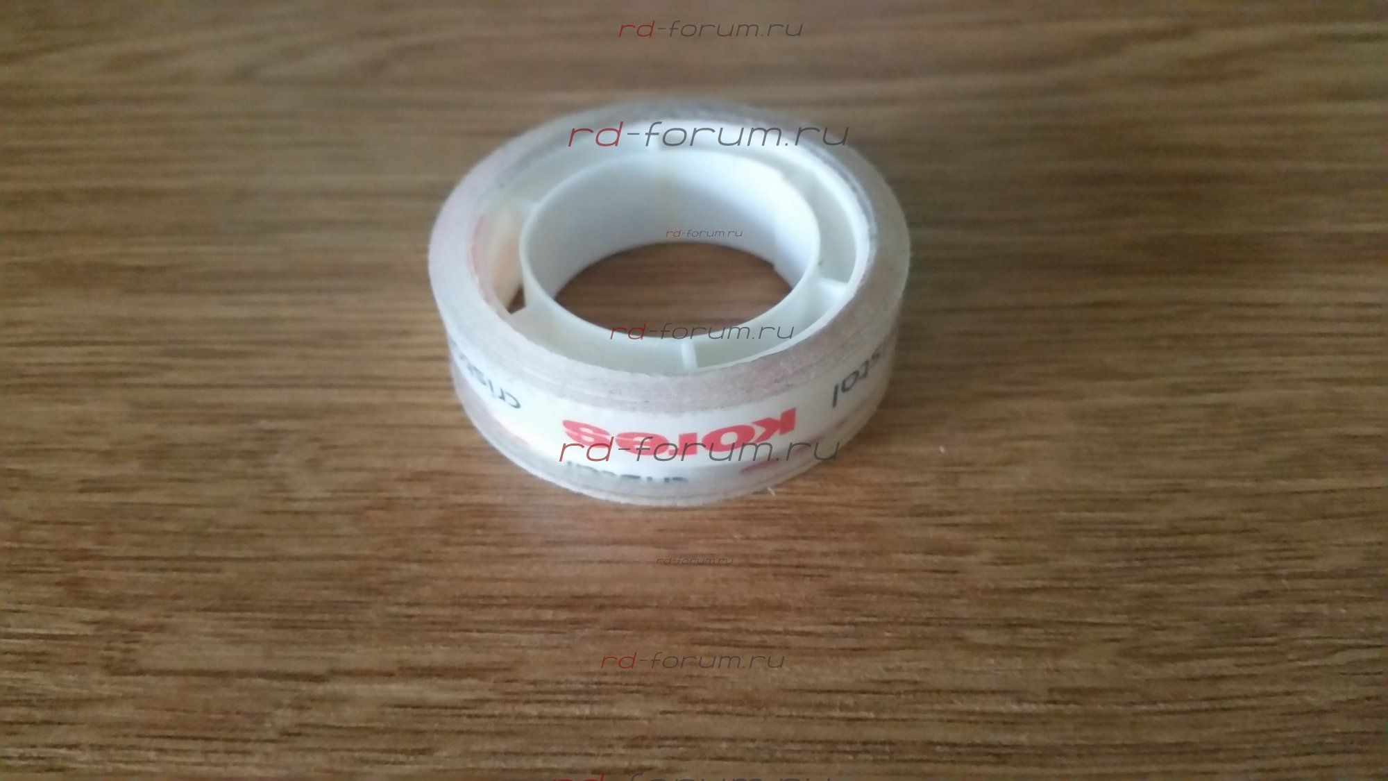

У меня пришли 2 дисплея с али, оба не заработали, один удалось благополучно оживить указанным мной выше способом. Второй даже не трогал, в ближайшее время найду время и то-же самое сделаю со вторым дисплеем, даже интересно стало, просто повезло или действительно причина в контактах, которая лечится приклеиванием скотча на шлейф.

Cегодня, как обещался выше, нашел время и повторил все со вторым дисплеем, который заказывал на али и он не стал работать. Приклеил скотч на шину, поставил и все заработало. так что вся проблема в толщине шлейфа, он просто слишком тонкий и не прижимает контакты должным образом. Так что дерзайте, все заработает. У меня теперь 2 рабочих дисплея.
