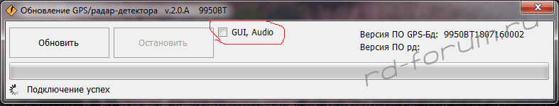

Не стал ждать, купил вчера. Покатал сегодня, что сказать нужно подстроить под себя и покатать еще. Обвел красным, это для изменения звукового файла?
При обновлении, номера прошивки не было, только номер базы.
Это как раз галочка, которой у меня почему то нет.... - хочешь обновить прошивку - галочку ставишь, не хочешь обновлять, только БД - не ставишь галочку...
У стритов, если на сайте есть болеее новая версия прошивки чем в РД - то эта галочка по умолчанию уже включена, и отключить её невозможно (и она и надписи прорисованы серым). Если она доступна для управления - значит новее версии прошивки нет, но её можно включить для принудительной перепрошивки РД

@waycat у меня её вообще нет... :D

@Radar828, а версия прошивальщика какая? (последнюю с сайта стритов скачивал?).

@Radar82, тады - ой :)
Единственно, может на другом компе попробовать...
