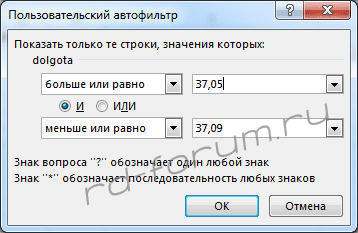

Да просто на яндекс-мапе более-менее в этом месте правой кнопкой мыши и "что-здесь?". Всё равно, чтобы оценить возможность побочных эффектов, нужно в радиусе километра посмотреть, что там в базе...

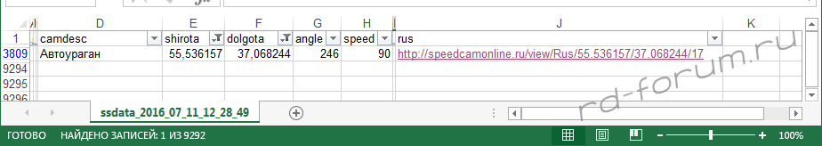

Вот я и пытаюсь найти "более менее это место" ;-)
На Гугле тоже нет этого долбанного Вокорда.
Ну... примерно...
Киевское шоссе
55.535822,37.067729
Ну... примерно...
Киевское шоссе
55.535822,37.067729
Взял несколько пошире, заведомо с превышением дистанции отработки GPS:
Результат:
Чтоб не набирать руками: http://speedcamonline.ru/view/Rus/55.536157/37.068244/17
Чем не заслужил доверия тот, что контролирует поток в Москву - непонятно, но в данном случае неважно...
Была версия, что там неподалёку мог оказаться одинокий "конец КСС", дающий такой эффект - не подтвердилось.
Так что, действительно, больше походит на нюансы в приоритетах детекторной\GPS частей...
