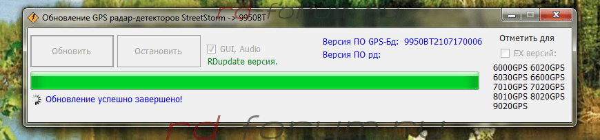

9950BT начал зависать на начальном экране после последней прошивки. Ни когда такого раньше не было.
Т.е. висит заставка с надписью Street Storm и аппарат ни на что не реагирует, даже не выключается через кнопку вкл/выкл, помогает только отключения штекера питания.
