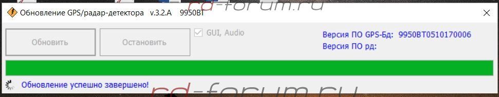

9950BT начал зависать на начальном экране после последней прошивки. Ни когда такого раньше не было.
Т.е. висит заставка с надписью Street Storm и аппарат ни на что не реагирует, даже не выключается через кнопку вкл/выкл, помогает только отключения штекера питания.
Прошейте еще раз.

Раньше обновлял через компьютер. Только последние 2 прошивки заливал через Bluetooth.
Сейчас при обновлении через компьютер не разрешил снять галку с GUI, Audio и не показывает версию ПО рд.
Версия ПО последние три цифры.
Галка стоит значит новая прошивка, выходит по блютуз не прошился. Это только у производителя на словах блютуз зачет, а на самом деле геморрой.

После прошивки кабелем через PC, сегодня катался по городу и был приятно удивлен, все камеры аппарат ловит! Программа Стрелка дублирует те же ловушки.
Получается, что самый надежный способ обновления через кабель.
