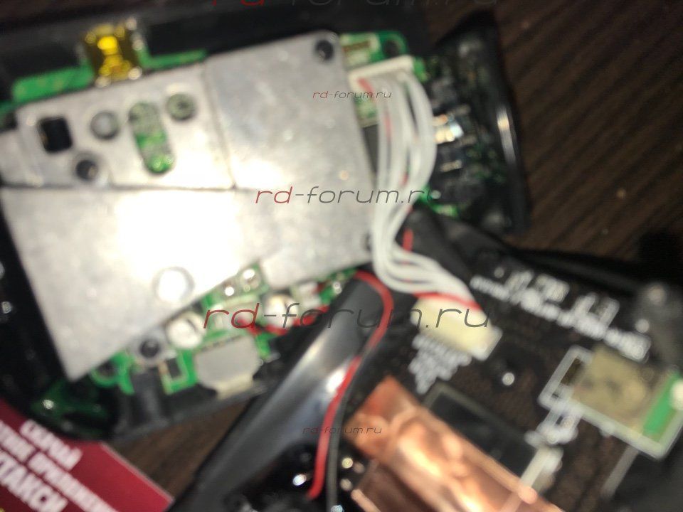

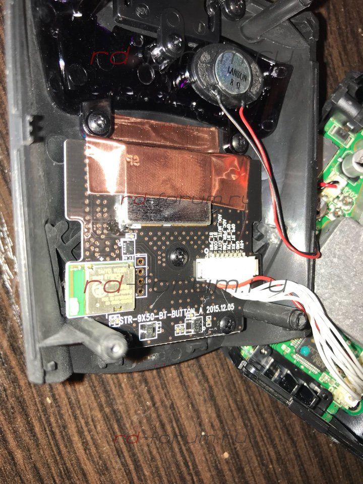

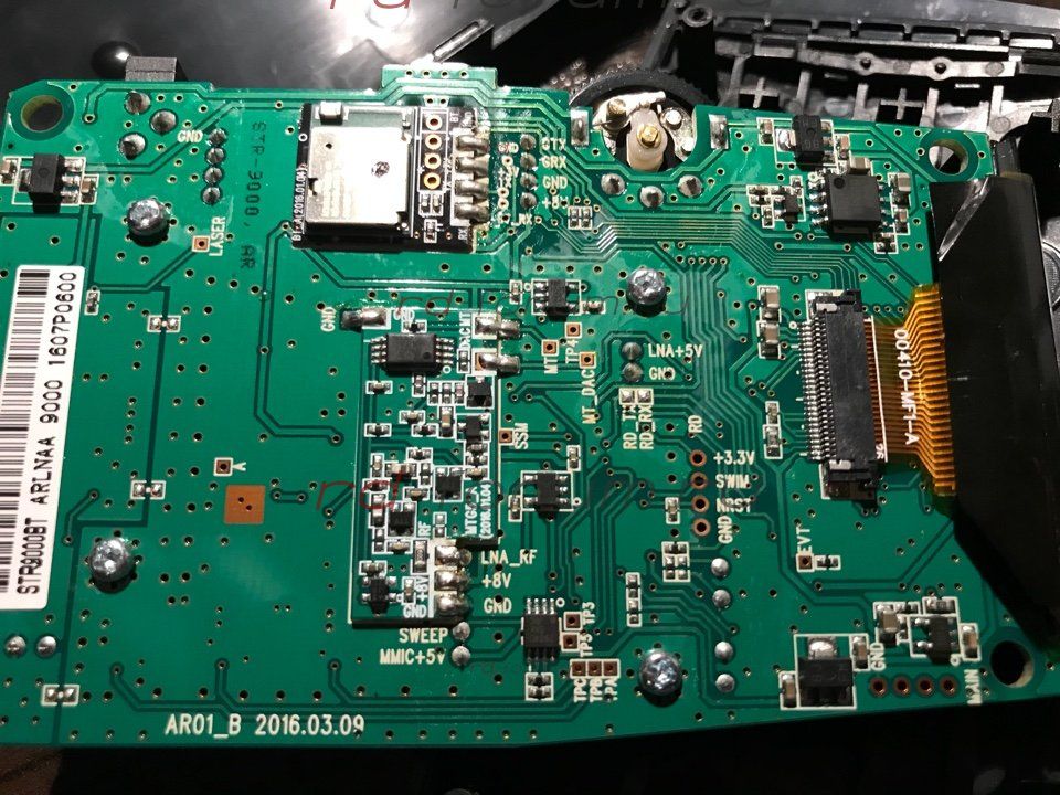

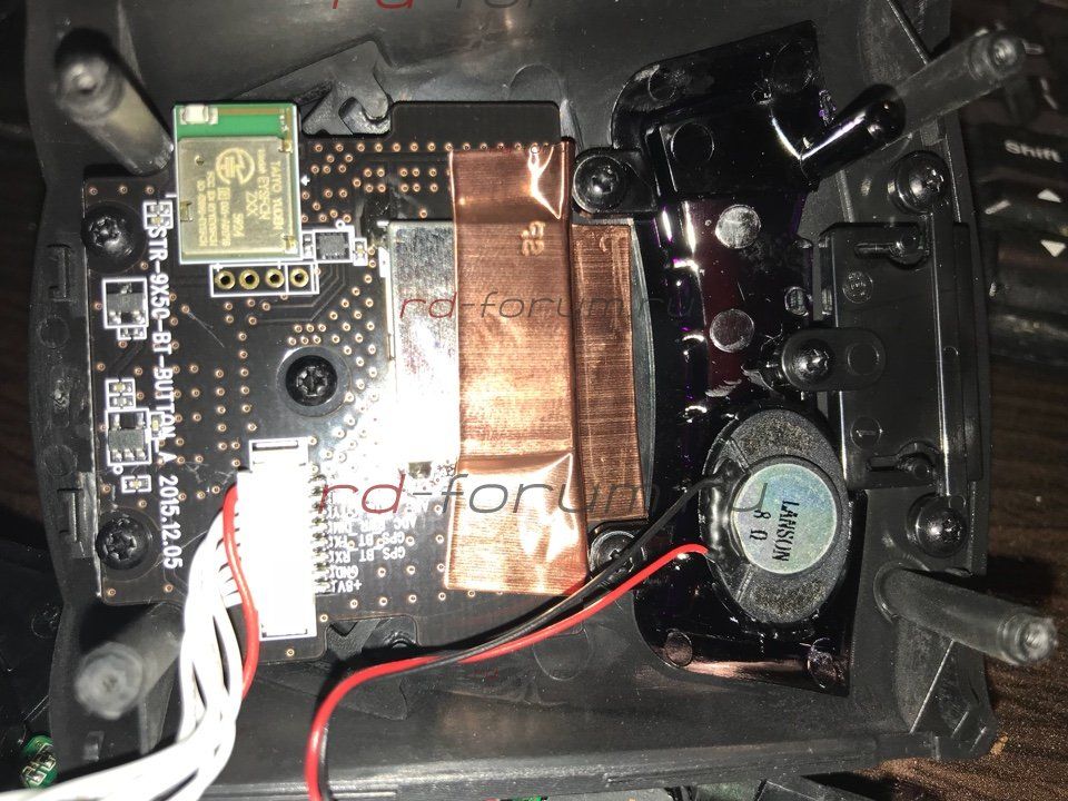

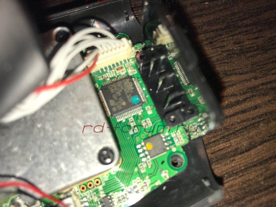

первые 2 фото фото стрит сторм 9000вт[DOUBLEPOST=1510774551][/DOUBLEPOST]фото 9750вт
