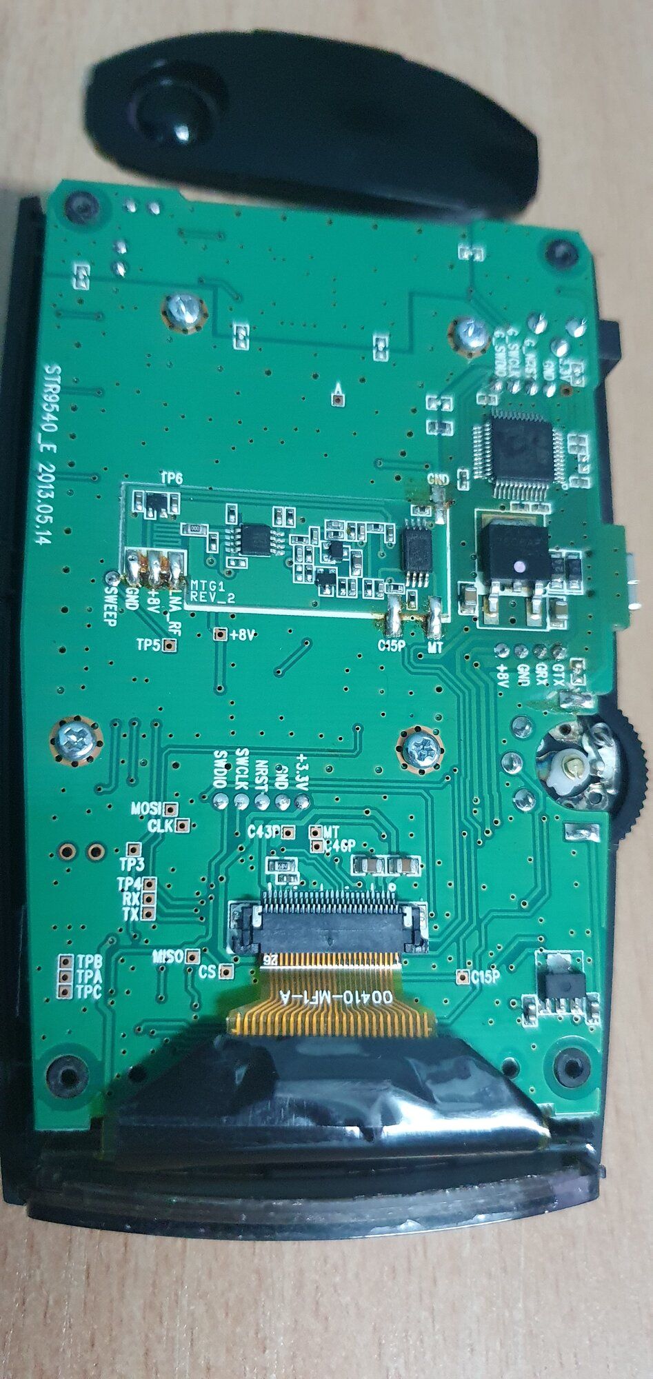

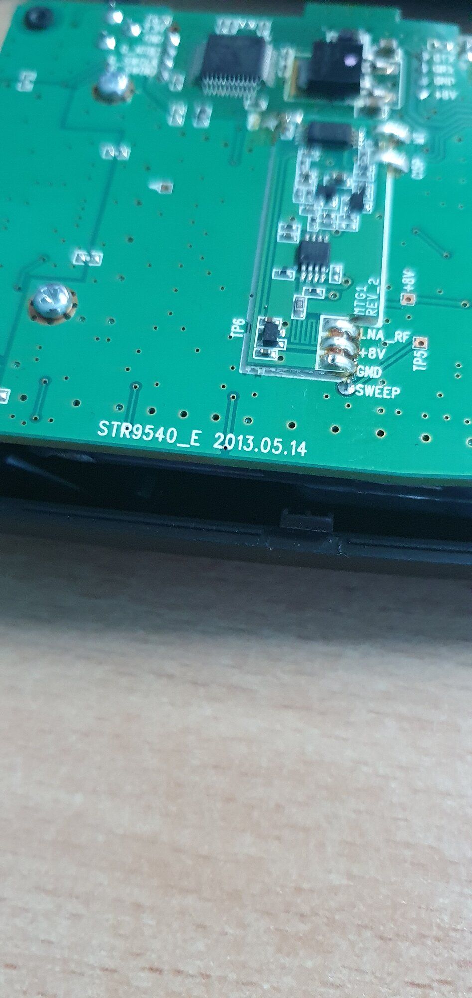

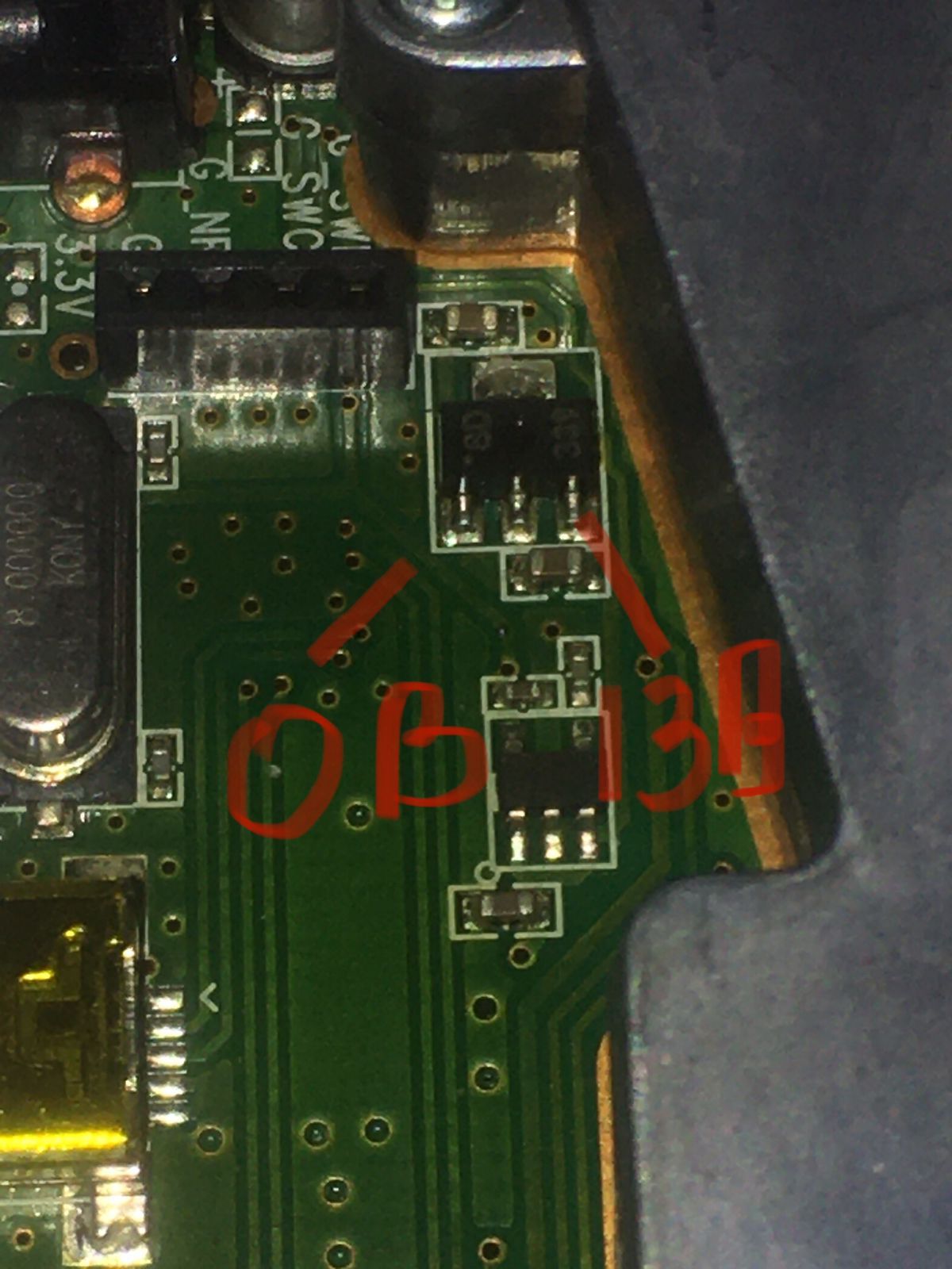

Господа выручайте, второй радар сдох, первый откинулся у меня 9540ех, сначала сдохла микруха питания гпс баттарейки, потом гпс вообще перестал откликаться ,переставлял с рабочего радара, 9000ВТ который у супруги в машине, у которого сдохла радарная часть, пипец! методом тыка нашел стабилизаторы которые не выдают напряжения (у меня под модулем гпс) или выдают, но плавающее напряжение от 1 до 3в (на плате написано5в), думаю заменить, но с маркировкой проблема.
На 9540 под модулем гпс маркировка 8d 339 (первое фото), на 9000 -A281 (второе фото)

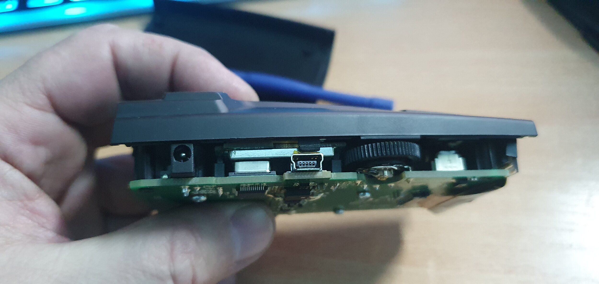

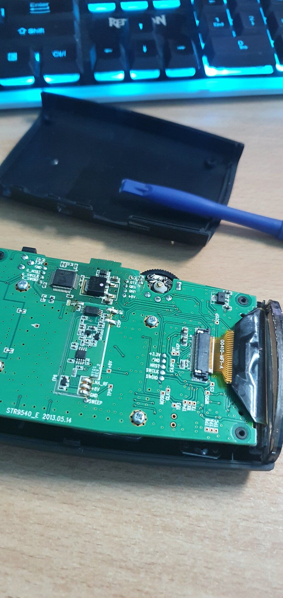

Добрый день!
Достался данный экземпляр с известной проблемой, кто-то решил её?
На фото видно как хорошо грелся стабилизатор, плата под ним потускнела.

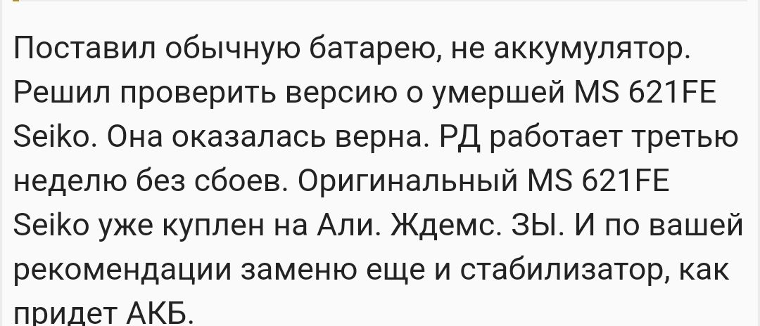

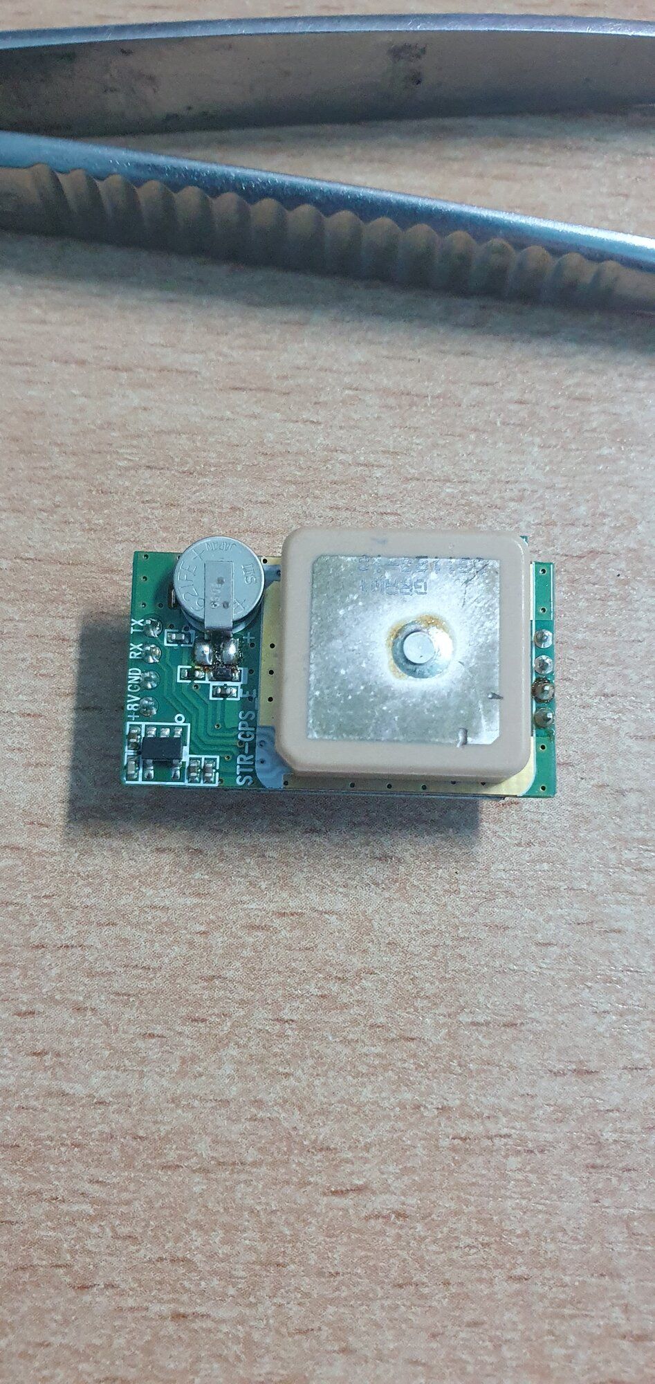

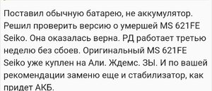

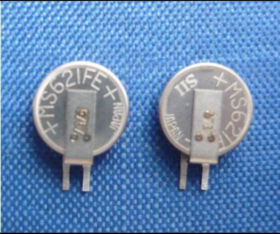

Возможность уже все забили болт на эту серию РД с корявым исполением GPS информера, но у меня есть желание попробовать восстановить его. Начну с замены аккумулятора MS 621FE. Действительно, имеет место перегрев этого узла. Провел эксперимент у себя в офисе, запитал 12в РД, поставил на подоконник, дождался когда зависнет и тут же разобрал, сильно нагрелся стабилизатор и... GPS антенна! Просто прикоснуться нельзя как нагрелись GPS антенна (ириска) и металлический экран под ней. Ладно, время есть, буду потихоньку разбираться. Может ли антенна коротить? Надо искать потребителей, который резко возросли в потребление тока перегрузив стабилизатор, потому как никто на нагрев прибора не жаловался до начала зависания GPS модуля.
Задача: найти зажравшегося элемена и заменить его, все ухищрения по выносу КРЕНки за пределы платы это косвенные меры, необходимо найти виновника!
Николай или не знает или скрывает истину трагедии этих устаревших РД если это может принести ему прибыль, то зачем от этого отказываться?
Может попробовать выпаять аккумулятор и запустить без него как возможного виновника нагрузки или нельзя убирать нагрузку у А251?

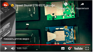

9570PRO не увидел GPS модуля на плате, да и КРЕНки вынесены в другое более подходящее место. Плата GPS скорее всего отдельно прикреплена к верхней крышке изнутри и попросту не греется как в старых решениях.
Также в PRO применены современное железо с низким потреблением тока, а значит не греется как старое. (на ощупь чуть-чуть греется, не как 9540 и еже с ними)
Сейчас думаю над дилеммой выноса с платы GPS модуля, ищу как сделать два шлейфа по четыре провода и перенести GPS плату подальше от этой душегубки:D

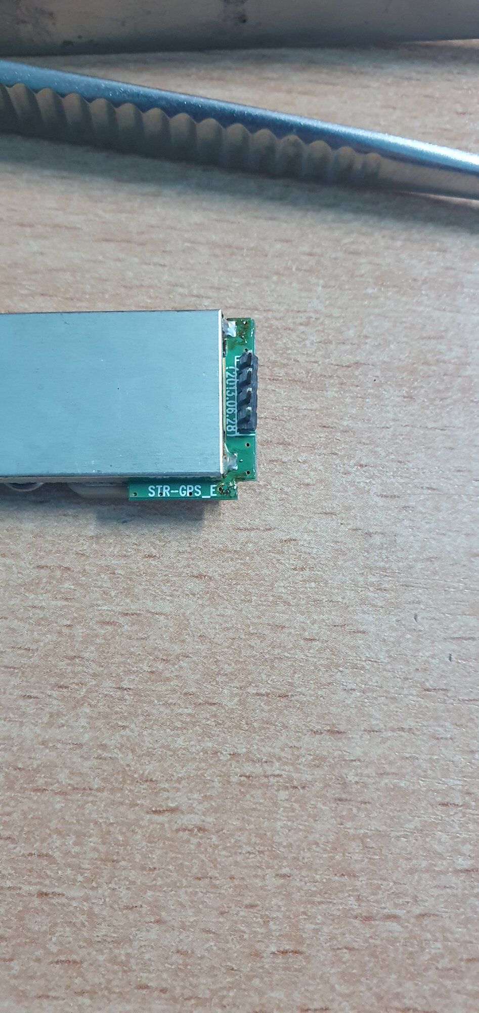

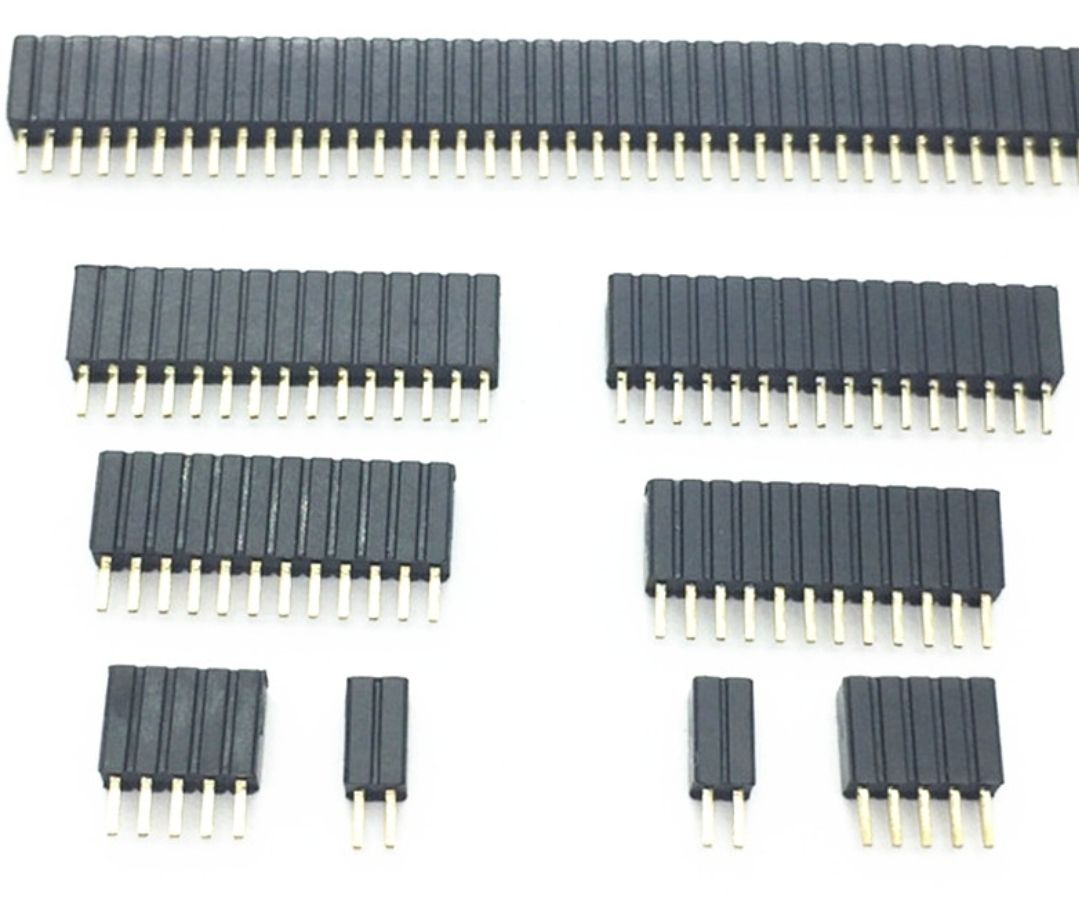

Вот с помощью таких штыревых разъёмов для печатных плат буду переносить модуль GPS подальше от источников тепла...
Может кто вперёд успеет это сделать, то милости просим)

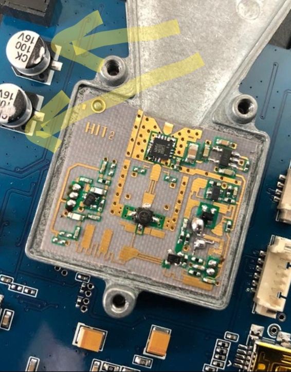

Вот что стоит в стрите - 2 шт.
CK 100 16V
Конденсатор алюминиевый электролитический smd 100uF 16V 20% 105°
Fujicon Electric Co., Ltd.
Отличается от Омни тем, что он для поверхностного монтажа. А так они оба электролитические.

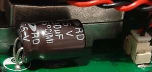

Омни:
Конденсатор электролитический стандартный SAMWHA серия RD
330мкФ 25В 105°C
И где здесь твердотельный?
Главное ведь говорить, и не важно что говорить;)
