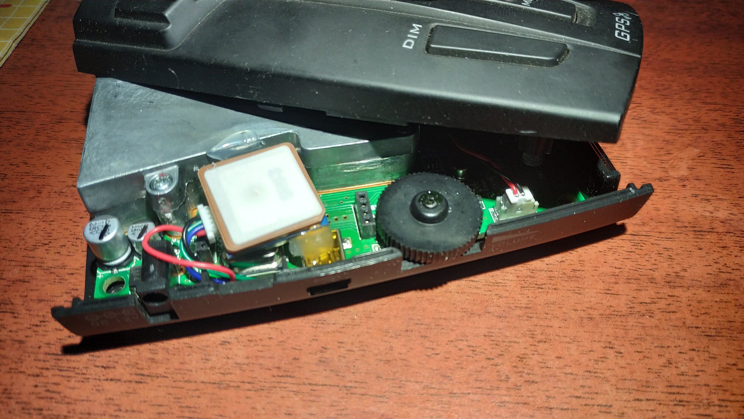

Добрый день всем! Продолжаю отчет об экспериментах со сдохшим GPS модулем. Подключил модуль через USB-TTL переходник к компьютеру. Использовал программу MiniGPS. И, о чудо, модуль ожил, появились спутники. Правда, версия firmware не определилась (может чип не Mediatek). Поставил модуль обратно в радар-детектор. В радар-детекторе появились стрелочки направления, время и скорость (скорость, правда, скакала от 0 до 5 км/ч периодически). Думал реанимировал модуль. Ан нет. Сегодня включил SS, а показаний GPS нет. Делаю вывод, что модуль не может стартовать на "холодную". При "холодном старте" от компа и перестановке его в радар, там он стартует "на горячую" и работает. При длительном обесточивании уже не запускается. Фотоотчет во вложении.

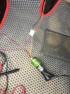

Ну я сильно так не спешу, пока тестирую по своему. Сегодня купил плату, буду пробовать понизить напряжение может поможет. У меня года полтора назад он как глюканул, я кинул его в коробку и забил на него, а тут начали приходить штрафы и я про него вспомнил. Самое обидное что отдал за него почти 10 тысяч а пользовался максимум пол года, потом машина стояла в гараже больше года.
Aleksei56
18.06.2020
Str 9510 plus
ВАЗ 11113

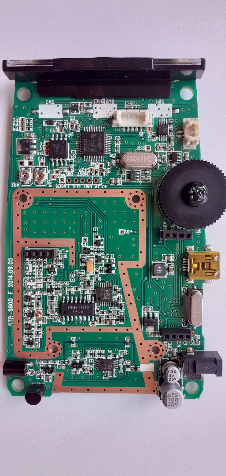

Понизил напряжение до 9.8 Вольта и он работал весь день, сегодня конечно не солнечно было но вроде не зависал. А под солнцем думаю все же ему будет тяжело.
    551,1 КБ · Просмотры: 568
    420 КБ · Просмотры: 596

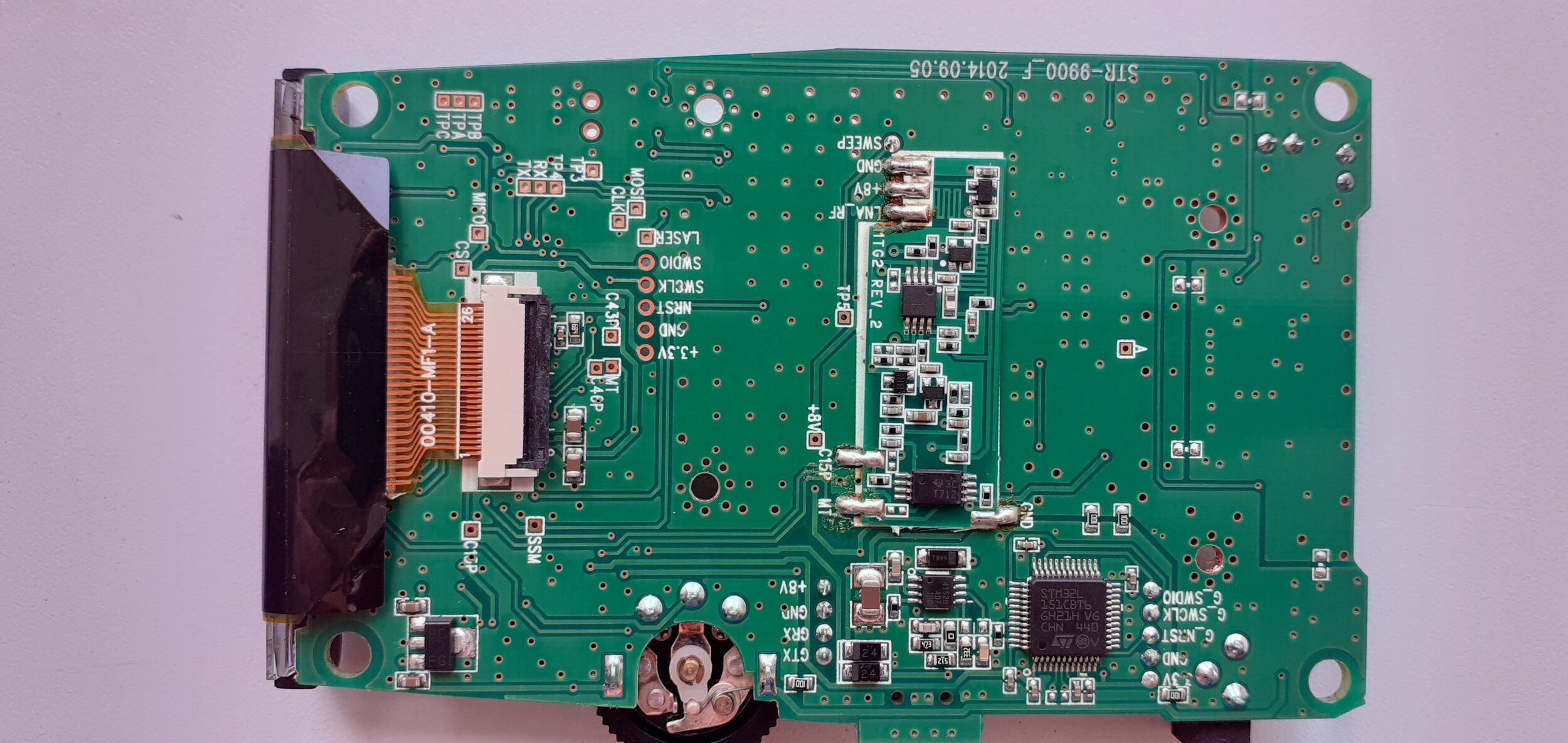

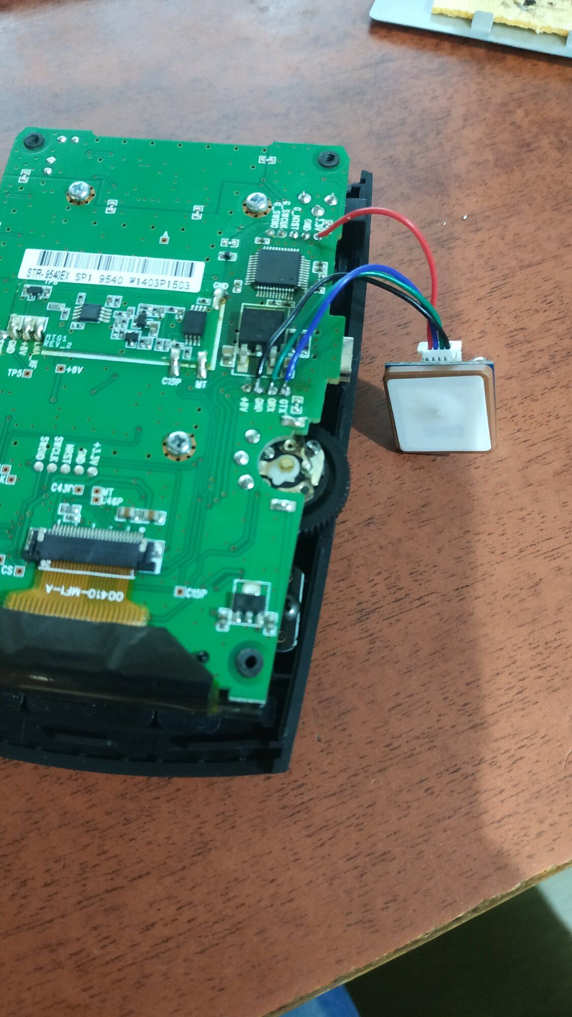

Street-Storm-STR-9540EX приобрел за недорого с неработающим GPS. Заказал самый дешёвый GPS для коптеров 300 р год назад он мне обошёлся и заменил его. Питание взял с другого контакта +3,3 В. Всё заработало. Для борьбы с перегревом снял стёкла спереди с сзади и поставил устройство в продуваемое место у лобового стекла.
    288 КБ · Просмотры: 649
    479,8 КБ · Просмотры: 633

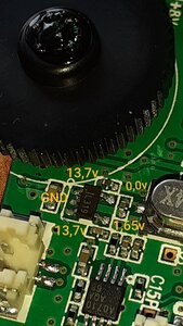

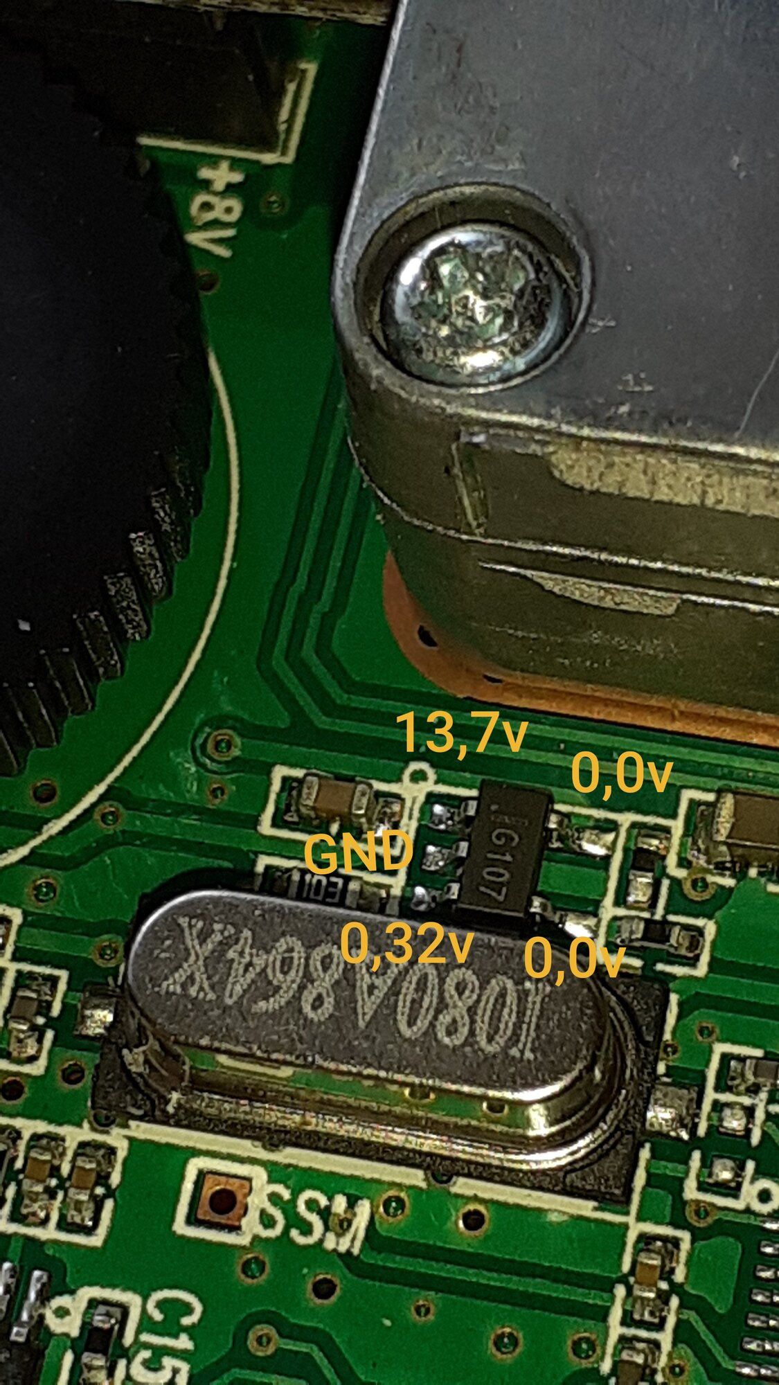

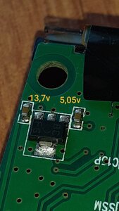

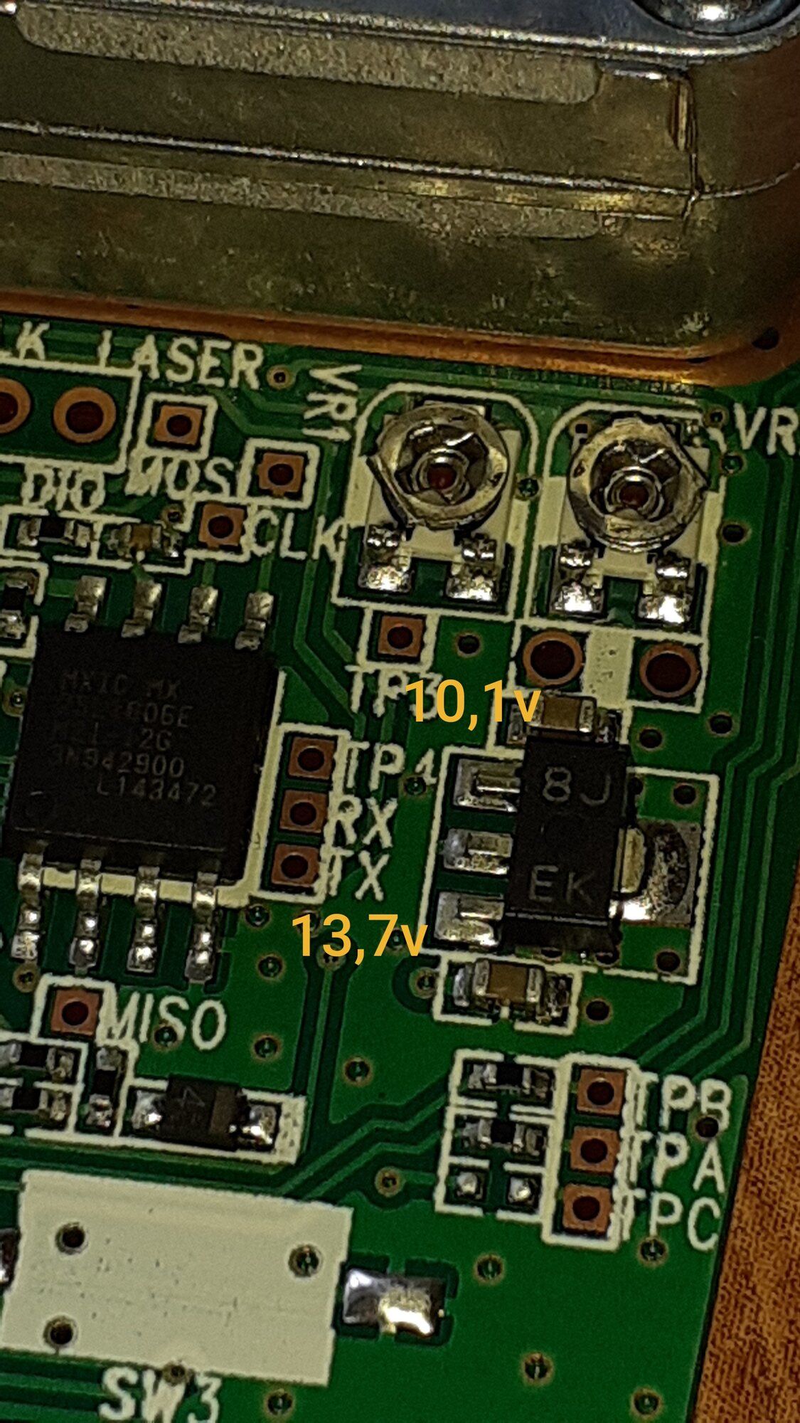

Доброго всем! Взял изначально не рабочий РД 9540, пару лет проработал говорят и в один из жарких дней выключился и более не включается. Силён в ремонте не сильно, но как минимум могу разобраться через опыт предшественников. Так вот, подскажите, копать в сторону стабилизатора а251? Заменить на LP2985AIM5-3.3/NOPB, проблема решиться?
bolden
12.09.2020
Владимирская область
Street shtorm 9540
Hyundai i40
Фото
Вход на рд 14,3
    346 КБ · Просмотры: 424
    414,8 КБ · Просмотры: 453
    371,5 КБ · Просмотры: 444
    389,3 КБ · Просмотры: 460
    268 КБ · Просмотры: 431
    348,4 КБ · Просмотры: 437
