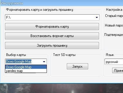

А как поставить,там в выборе только Google map,простите за вопрос от чайника:-[
в плеере, внизу, чуть левее есть шестеренка - это настройки. в них в левом нижнем углу выбор карты (нажать на треугольничек или просто мышкой в том окошке щелкнуть и стрелкой вверх-вниз) и применить...
Пытался так сделать,но выбирать карты не из чего,только Google map.Или я" туплю "
dimdim00000
13.03.2013
115
h9+/Sho-Me G800-STR
Вортекс тинго
    23,3 КБ · Просмотры: 1 038
serg-63
30.06.2013
29
Россия
Neoline x-cop 9000c
peugeot 307 sw
Значит у меня что-то с проигрывателем.Только Google, Yandex нет.Звонил в службу тех.поддержки,
удивились,обещали ответить на почту.
