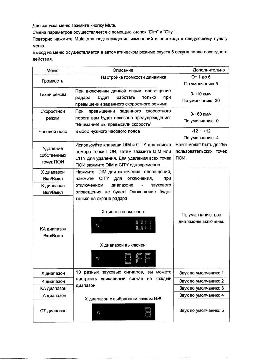

Гаишных камер в Х-диапазоне давно уже в России нет, так что он нахрен не нужет, по поводу прошивки 433, обнаружил следующее, отключенный в настройках X-диапазон, включается сука сам, в настройках, после сброса питания :D)
Для тех кому интересно описание нового меню, позаимствовал у другого прибора, у нас то же самое
  • GH1-fs_ru_menu.zip
    60,7 КБ · Просмотры: 692

Если кто разберется или что то про это узнает, пишите.[DOUBLEPOST=1408454280,1408454054][/DOUBLEPOST]Нихрена стрелка не отключается, это даже видно из описания меню

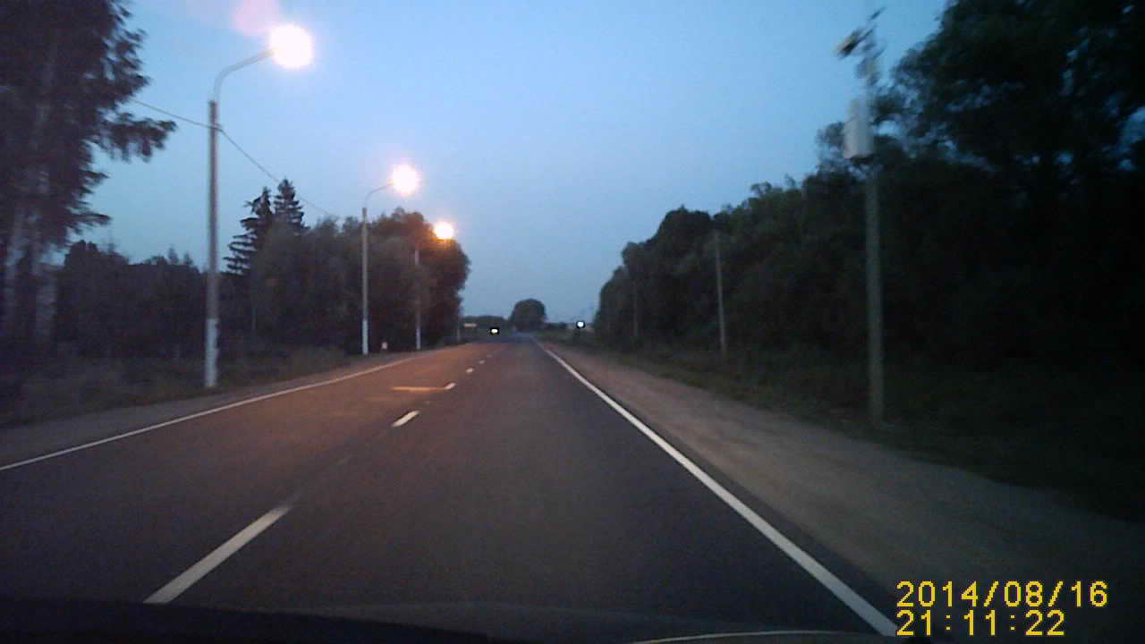

На эту камеру сработал метров за 200,что за камера вот фото.Что слева тишина гробовая их полно по тульской области,что справа на минимальном расстоянии словил
    37,2 КБ · Просмотры: 1 460
    42,4 КБ · Просмотры: 1 345

На мой вопрос никто не ответит что за камеры на одну реагирует ну поздно фото справа а слева тишина[DOUBLEPOST=1408475392,1408475230][/DOUBLEPOST]По модулю регистратора непонятно зачем компания выложила что там можно улучшить непонятно

Разработчики аууууу, вообще то нормальные програмисты, всегда пишут, что изменилось в новой версии, прилагая к софту файлик *.txt, а у нас что, типа сами догадайтесь, ни какой заботы о бедном потребителе.[DOUBLEPOST=1408475780,1408475533][/DOUBLEPOST]Справа у тебя тренога Арена, у нас ловиться очень хорошо, их же у нас вешают стационарно на столбы в оранжевых ящиках на уровне головы водителя, а вот что слева у тебя я честно не знаю и видно плоховато, не поленись остановись как нибудь и сфоткай по нормальному, посмотрим подумаем.
справа действительно арена, тем более стоит в лоб, у нормального РД проблем быть не должно, а слева всё очень похоже на метеокамеру, если не ошибаюсь сверху есть анемометр (плохо видно). похожа на эту https://www.rd-forum.ru/threads/opoznat-chto-eto-takoe.534/page-66#post-282611 ?
