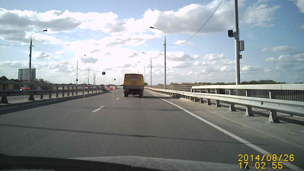

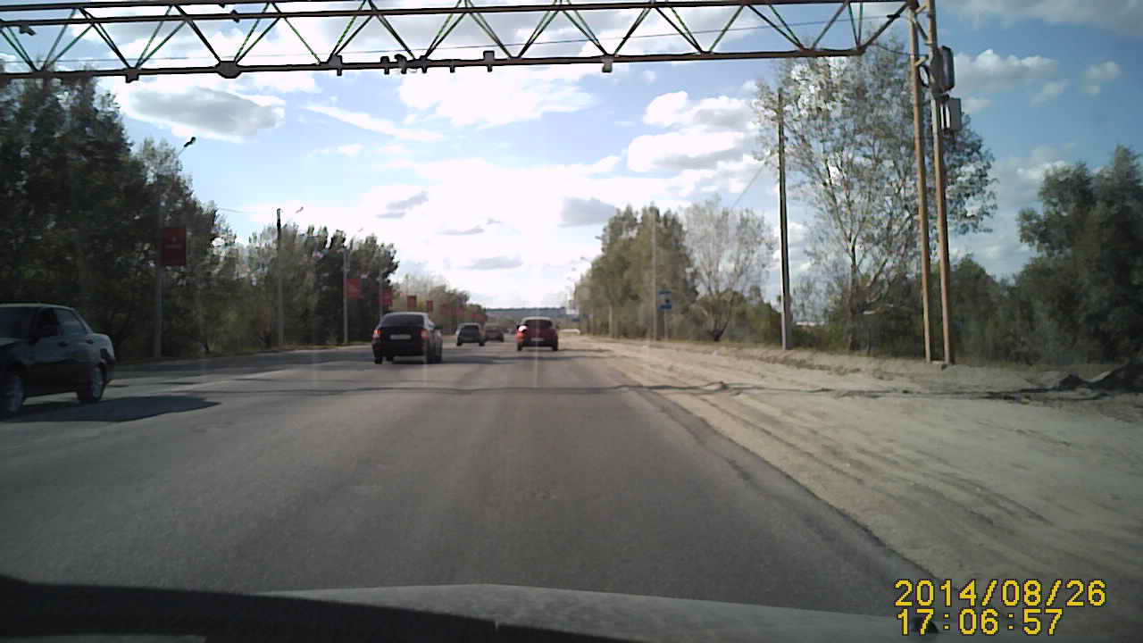

Камера на которую не реагирует радар.jpg На данную камеру радар молчит,похоже вроде на Автодорию, непонятные для меня камеры которые висят на растяжке Непонятные камеры.jpg на них радар метров за 300 срабатывает,как они называются интересно

Х диапазон срабатывает изредка , ну впрочем как и другие диапазоны, но не мучительно. Я слышал что у всех радаров свои прибамбахи есть, что типа идеала быть не может, поскольку (особенно в городе) много помех разных. А стрелка у вас постоянно глючит на 4.33 и как было на других прошивках?
