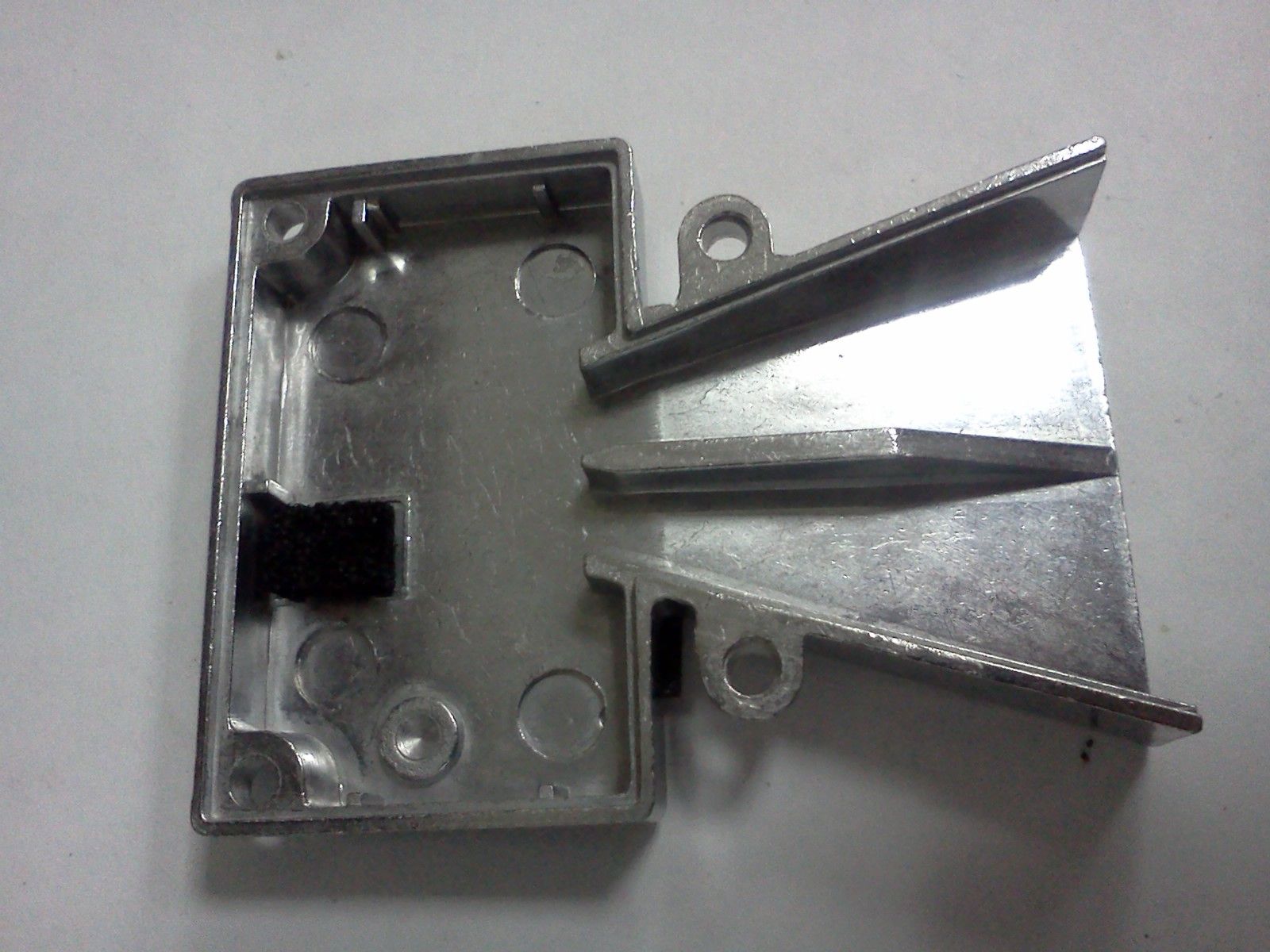

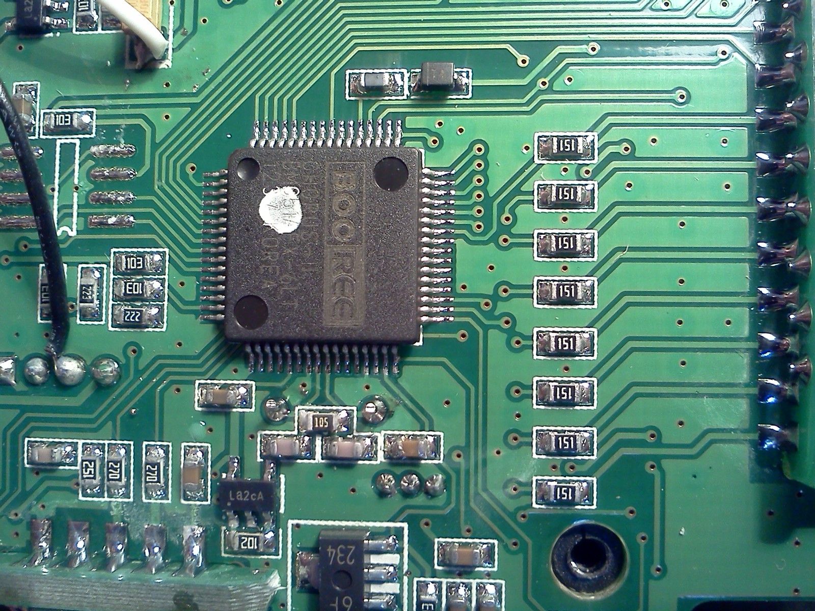

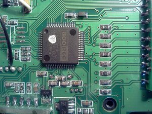

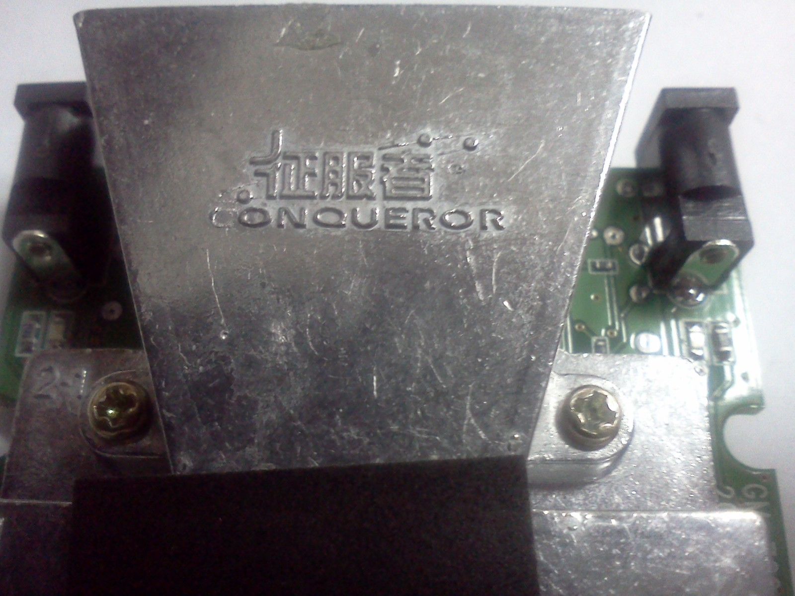

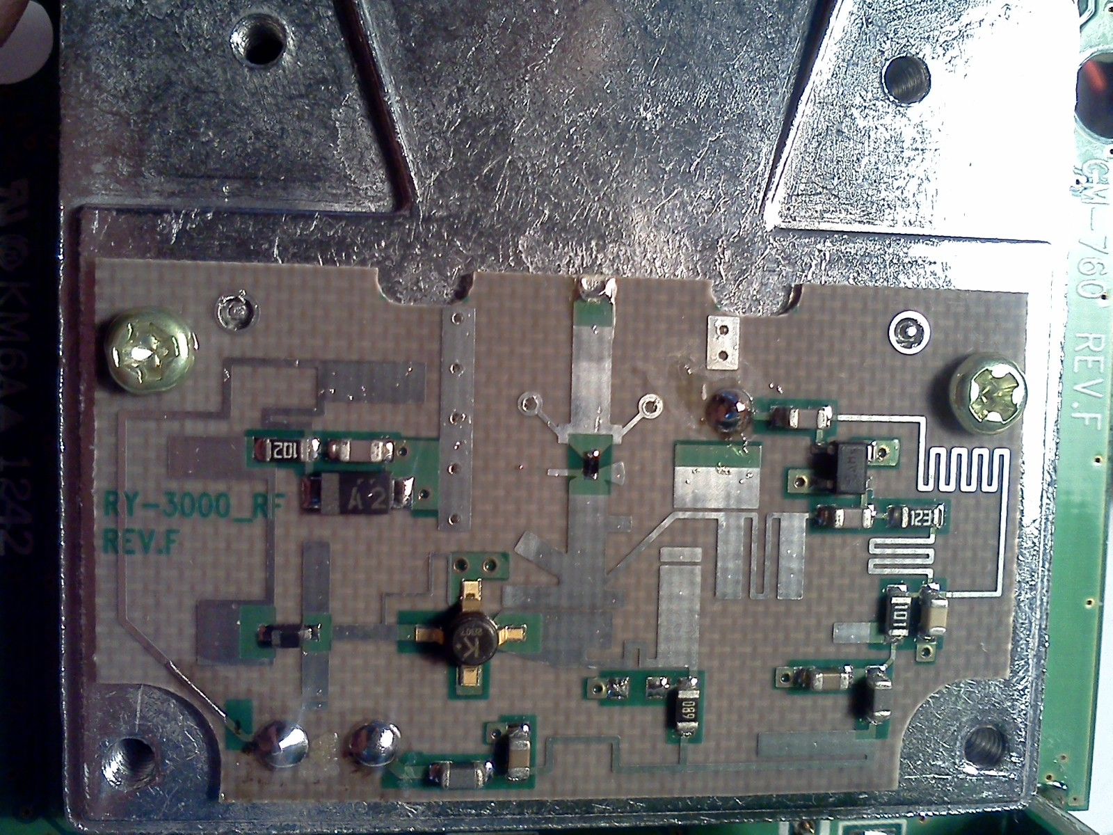

Ну, и напоследок, несколько фоток 8-ки изнутри. Вроде, на этом форуме нигде не пролетало. Да простят меня модераторы за то, что, возможно, не в ту тему их поместил, но пусть они станут логическим завершением этого поста.:pardon:
Фото 9-ки желающие могут посмотреть здесь и здесь.
Из ближайшего источника видим, что приёмник в 8-ке стоит, почти как у РД за 1480 руб.
А процессор Nuvoton501(ARM7) 32-bit у 9-ки вроде бы гораздо мощнее Booree Chorus II(RISC) 8-bit у 8-ки...
Приёмника лазера у 8-ки вообще нет. Пусть он и бесполезен, но сам факт...
А на 3-м фото виднеется кусок чёрного поролона вместо поглотителя радиоволн.=-O
И, если позволите, вопросы к знатокам:
Получается вывод, что субиневцы загубили в общем-то неплохую идею?
Имея, вроде бы, не самый плохой приёмник и, вроде бы, не самый слабенький процессор, 9-ка должна ловить Бинары и т.п.?
Выходит,сё дело в прошивке? Значит, есть возможность исправить?

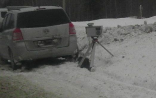

Сфоткал камеру на которую тишина у 9 ки

НЕТ ЭТО ДНЕМ БЫЛО ОНИ ТОЛЬКО ВСТАЛИ
