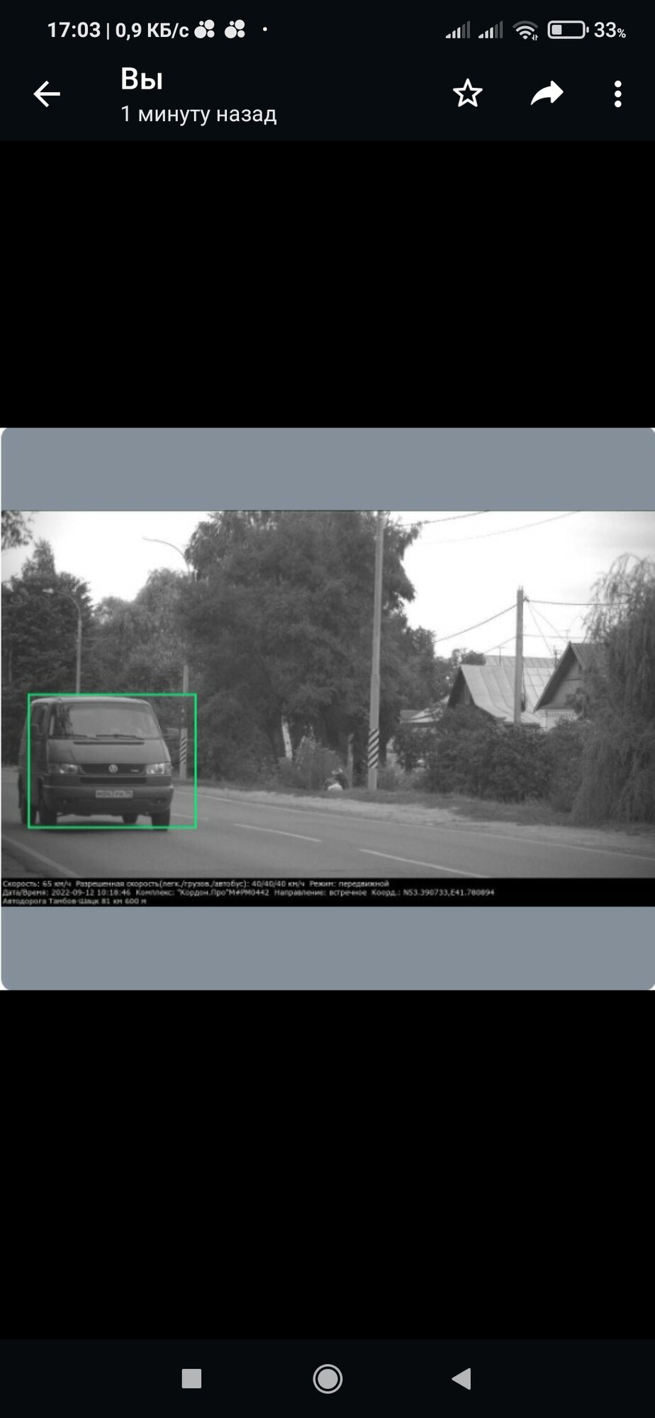

Делает 3 фото авто, это самое ближнее и четвёртое фото номер авто. Screenshot_2023-02-25-17-03-08-345_com.whatsapp.jpg

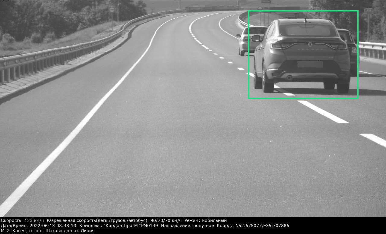

Может даже не ловит соседнюю полосу. Если есть фото со штрафами было бы интересно посмотреть.
Вот такое есть. Штраф не мой, про детект ничего сказать не могу

некоторые проезжал в тишине, видимо настроены на пределами требуемых частот.
Нет, изменения частот исключены. Приборы работают по изменению частоты. Увести частоту излучателя - значит получить неизвестный результат. В методе поверки этих приборов есть запись об установки дальности детектирования. Возможно с этим значением связана сила излучения. Именно к такому выводу мы пришли при накате приборов. Есть еще одна мысль, что алгоритм немного хитрее. Сигнал может быть импульсный, и усиливаться только для захвата объекта. Если объект не превышает, то и ловить его не за что. И излучатель остается в дежурном режиме. В обеих случаях мера борьбы только через точки GPS.
Здесь все хуже, он мобильный точкой не отметишь. Остается надеяться, что в мобильном патрулировании мощность излучения достаточная для обнаружения.

Я 8500 в лоб ловлю очень хорошо, в спину по-разному 200-400 метров. Но на некоторые с 10 метров молчит, просто проезжаю в тишине, хотя ранее также проезжал другой перекрёсток, один и без превышения и детектор предупреждал. Один такой между Тамбовом и Воронежем, другой такой между Тамбовом и Моршанском.
Стоят они возле перекрёстков, в Тамбовской области везде на перекрёстках ограничение 70.
Осталось видео снять и посмотреть ИК подсветка есть когда молчит. Видео были, но чистил комп и удалил.
Было такое: он едет в попутном направлении и я сзади догоняю, все за ним ползут, не превышают, но он сигналит постоянно...

Разобрался я с
На один из них один в спину РД молчал, я развернул экспорта мордой к радару и он за сигналил...
