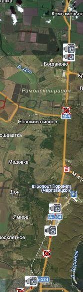

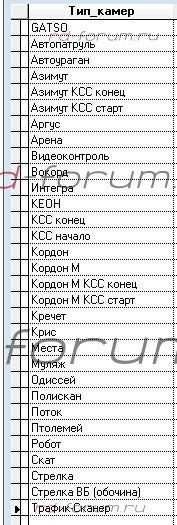

    Поскольку в офф.базе SS в настоящее время насчитывается свыше 30 типов камер, отработку на каждый из которых стояла задача проверить - тестовый полигон получился достаточно длинным, на север от Воронежа по М4 до Комсомольского, на который приходился конец участка КСС, "построенного на Азимутах".
    Кроме того, на обратном пути между двумя реальными Кордонами была смоделирована зона КСС на "обычной Автодории", но длиной ~ 16,8 км. Подобные участки может организовывать не только пресловутый Бумеранг на М1, но и СКАТ РИФ и, возможно, ряд других комплексов.

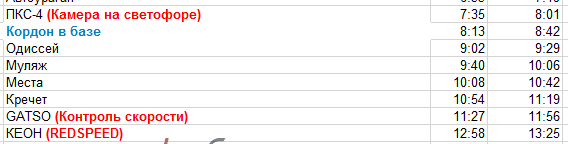

    3) Относительно "обычного" STR-9540EX изменилось несколько оповещений (чёрным - было, красным - стало):
    Можно было бы лишь поприветствовать подобные изменения, но:
    а) для более ранних моделей их никто внедрять явно не собирается.
    б) в офф. базе объекты типа ПКС-4 (он же - Камера на светофоре, он же - Элла Кацнельбоген, он же - ) отсутствуют напрочь.
    Ну, хотя бы, в Казахстане как минимум, с этой моделью, будет меньше вопросов вида: "GATSO и KEOH - WTF?!"
    Впрочем, то, что на один и тот же объект из одной и той же базы разные модели детекторов могут выдать разные оповещения - общеизвестно-традиционная ситуация для StreetStorm, несомненно указывающая на глубину и тщательность проработки инженерных решений. Те, кто считает иначе, явно что-то не понимают в этой жизни...
