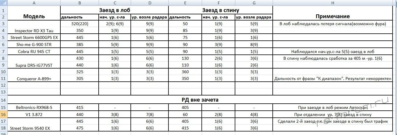

В ночь с субботы на воскресенье, Владимир (mono) и я провели небольшой тест радар-детекторов среднего ценового диапазона на радар Кордон, отчет с которого,собственно, и хочу предоставить на суд общественности.
Цель: показать работу радар-детекторов на маломощный радар Кордон в лоб и в спину при минимальном трафике (в идеале - при отсутствии трафика. К этому стремились при заезде в спину или хотя бы давали встречному авто заехать за радар).
Автомобиль Kia Ceed, радар-детекторы вешали чуть выше центра лобового стекла, старались на одно и тоже место (насколько позволил глазомер) :)

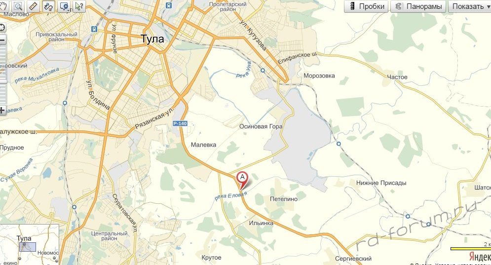

II. Место проведения теста
Тульская область, д. Большая Еловая (трасса Р-140).
http://maps.yandex.ru/?rtext=54.133913,37.678669&sll=37.707465,54.138944&sspn=0.352249,0.112488&rtm=atm&source=route&ll=37.707465,54.138944&spn=0.352249,0.112488&z=12&l=map

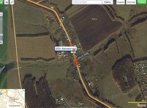

Место установки радара.
http://speedcamonline.ru/point/strelki/9564/
Радар направлен в лицо для едущих из Тулы. Работает по обоим направлениям.
Хочется отметить своеобразный рельеф: радар расположен в низине и из-за небольших поворотов.
На мой взгляд, при заезде в спину и при отсутствии трафика такой рельеф несколько увеличивает дальность детектирования, т.к. дорога, идущая в подъем после радара, дает больше отраженного сигнала, нежели ровная.
III. Обработка результатов и получение дальности.
Съемка велась на мой ВР с gps. Обработку вел в программе (плеере) Datakam Player v6.0.0.1. Позволяет измерять расстояние(пройденный путь) с шагом 1 м.
Полученные результаты округлял, если на конце получал:
1 и 2 в меньшую сторону до 0
3 и 4 в большую сторону до 5
6 и 7 в меньшую сторону до 5
8 и 9 в большую сторону до 0
IV. Видеоматериал по тесту.

V. Результаты.
В завершении хочу отметить, что против кордона, как и любого малошумящего радара, лучше все же использовать базу gps.

для меня не объяснимо как дальность в спину (отраженный сигнал) может быть больше, чем дальность в лоб (прямой сигнал)
Всё просто. 899+ отработал точку чисто по GPS с "псевдогейгером". Чтобы проверить реальную чуйку 899+ на Кордон, нужно удалять точку из базы, т.к. GPS не отключается.
Добавлено позже:
Либо загрузить пустую базу через расширенный сервис или утилитой.
2 752
Реакции
2 251
Уже разбираюсь с этим- результаты дальности у конкура будут подкорректированы.[DOUBLEPOST=1419275205,1419268103][/DOUBLEPOST]Подкорректировал первый пост. А именно пункт 6) Conqueror A-899+ и пункт V. Результаты.

5) Supra DRS-iG77VST
Было выполнено 2 заезда т.к. во время первого заезда наблюдалась кратковременная сработка в спину за 405 м. База gps по стационарным камерам не отключаема.
Кстати, о птичках белках... По результату "в спину" - непохоже на отработку по GPS, но, тоже, лучше для чистоты эксперимента было бы сконвертировать в качестве базы, и подгрузить, например, приложенный файл. Весьма маловероятно, что тест будет проходить вблизи указанных в этом файле позиций в Атлантическом океане...
2 752
Реакции
2 251
По первому сообщению поправка, база у ig77vst отключаемая, надо для этого в настройках поставить режим "только рд"

Бел был в гипере.
Дальность в лоб обусловлена рельефом,ну и режим автоскан. На днях попробую выложить ролики с белом и инспектором на другие кордоны(пока ехали и искали место для теста).
забегая вперед,один кордон в спину бел отработал после проезда(также гипер,вот трасса или автоскан,не помню)[DOUBLEPOST=1419357448][/DOUBLEPOST]
Поправил первый пост[DOUBLEPOST=1419419422][/DOUBLEPOST]
В целом удивительно, что Бэл взял Кордона в лоб всего 400 метров.
У меня все три стабильно брал метров за 600, а то и 800.
Бел был в гипере.
Дальность в лоб обусловлена рельефом,ну и режим автоскан. На днях попробую выложить ролики с белом на другие кордоны(пока ехали и искали место для теста).
Собственно,как и обещалось
1) Режим город(к-гипер),из-за поворота-310 метров
2)Режим автоскан(к-гипер)-2 кордона, первый из-за поворота-300 метров, второй-условно по прямой-615 метров.
3) И на закуску, режим трасса(к-гипер) -в лоб-можно сказать прямая,хотя сработка началась из-за небольшого поворота(если бы трасса была ровная,может и дальше была бы сработка-этого мы не узнаем)-900 метров и это же кордон в спину через 4 минуты - минус 40 метров.-рельеф-чуть подъем и перегиб и спуск(небольшой-визуально плохо видно) и на самом перегибе-висит кордон. Конечно,не исключаю еще и фильтрацию бетрониксом такого слабого мультичастотного сигнала
