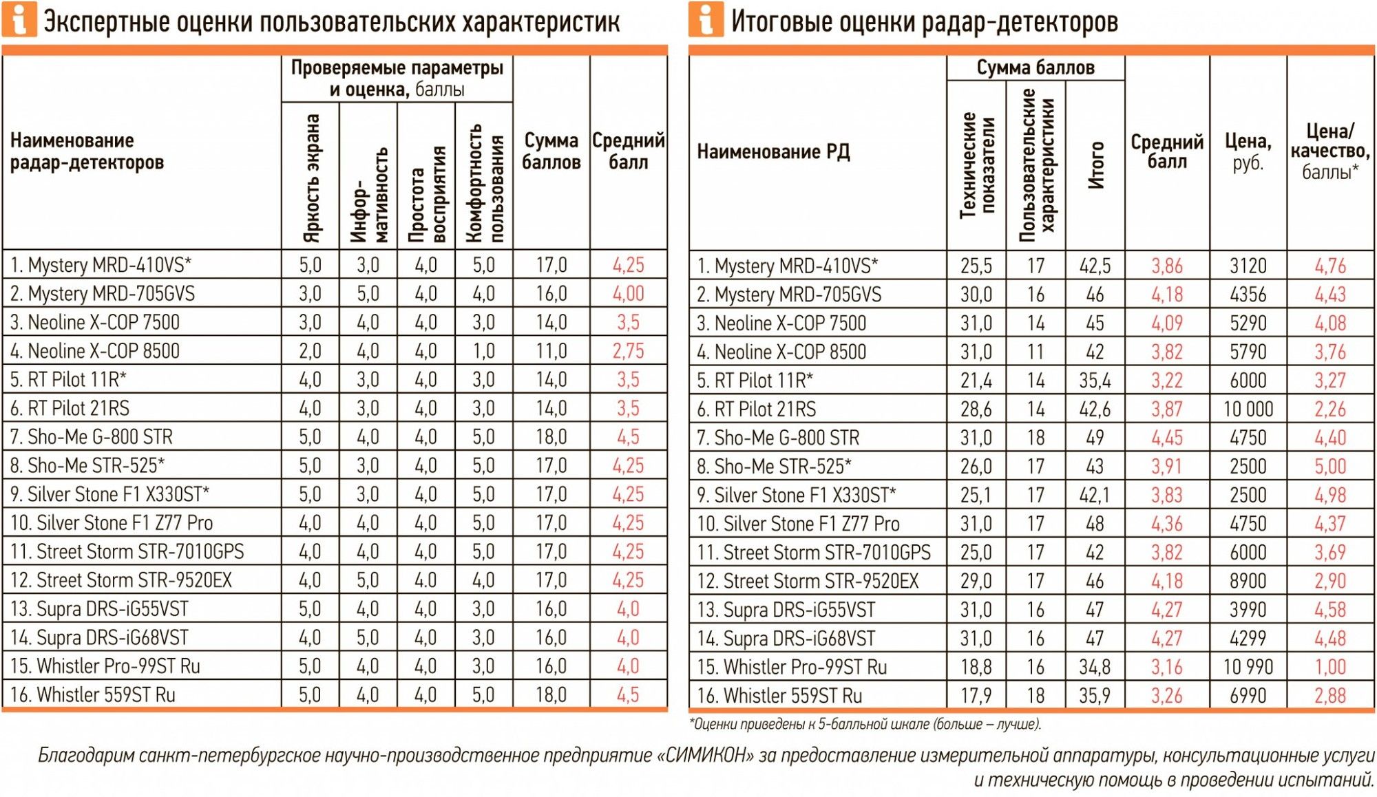

КАК ВЫСТАВЛЯЛИ ОЦЕНКИ
При оценке технических результатов сравнивали дальность обнaружения различных измерителей скорости (кроме «Автодории»). Минимально допустимый порог обнаружения приняли равным 150 м: по нашей шкале это 1 балл. Исключение сделали для лазера, который тщетно ловили до последнего метра. За максимальный результат ставили 5. Остальные баллы давали пропорционально дистанции обнаружения радара или лазера. Дискретность приближения к измерителю скорости – 100 м.
При испытаниях с комплексом КРИС мы решили усложнить задачу и выставили его так, чтобы стрелял не в голову, а в хвост. Теоретически такие радары обнаруживаться не должны, но нам очень захотелось поймать отраженный сигнал. Дорога была пустая, поэтому равенство условий по отражениям было соблюдено.
В случае с комплексом «Автодория», который обнаруживался только по базе данных, оценивали по 5-балльной шкале полноту получаемой информации. «Отличники» сообщали нам о въезде и выезде из зоны работы комплекса, а также показывали допустимую скорость. Мы снижали оценку за неумение показывать разрешенную скорость, а также за неспособность различить начало и конец контролируемого участка. Радар-детекторы №№ 1, 5, 8 и 9 не получили баллов, поскольку конструктивно лишены технической возможности обнаруживать такие комплексы из-за отсутствия GPS-модуля.
Пользовательские оценки по 5-балльной шкале в четырех номинациях выставляли эксперты – оценивались информативность, простота восприятия и т. п.
Средний балл по сумме всех оценок определил победителей в абсолютном зачете.
Оценки за соотношение цены и качества получили путем деления цены каждого РД на его итоговый средний балл: чем ниже полученное соотношение, тем более высокую оценку по 5-балльной шкале получало устройство. При подсчете использовали цену, действующую на момент приобретения изделия.

Итоги таковы.
Номинация «Технические возможности»
1–6: Neoline X-COP 7500 (№ 3), Neoline X-COP 8500 (№ 4), Sho-Me G-800 STR (№ 7), Silver Stone F1 Z77 Pro (№ 10), Supra DRS-iG55VST (№ 13), Supra DRS-iG68VST (№ 14) – по 4,43 балла
Номинация «Цена/качество»*
1. Sho-Me STR-525*(№ 8) – 5,00 балла
2. Silver Stone F1 X330ST (№ 9) – 4,98 балла
3. Mystery MRD-410VS (№ 1) – 4,76 балла
*За счет более низкой цены в лидерах оказались модели без функции GPS.
Номинация «Абсолютный зачет»
1. Sho-Me G-800 STR (№ 7) – 4,45 балла
2. Silver Stone F1 Z77 Pro (№ 10) – 4,36 балла
3. Supra DRS-iG55VST (№ 13) и Supra DRS-iG68VST (№ 14) – по 4,27 балла
О том, как выставляли оценки, рассказано выше Что касается фирменного знака «Выбор ЗР», то мы решили отметить им РД № 7 – Sho-Me G-800 STR. Адекватная цена, лидерство по технике, простое управление, хорошая эргономика – вот наши аргументы.

Как всегда по-дилетантски, не понятно как и что они оценивали. Ни одного примера. Все еще зачем-то пытаются поймать лазер.

На фото. Идет обсуждение результатов итоговой таблицы теста!
