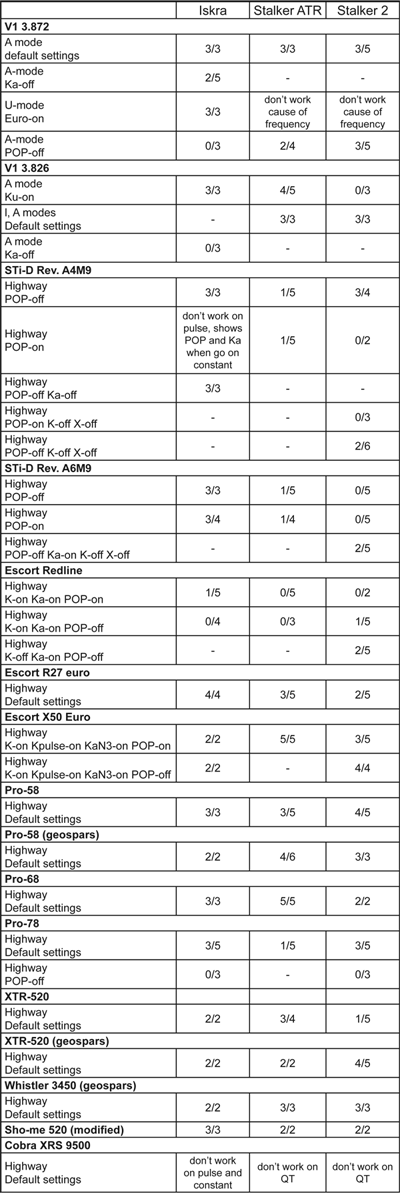

Таблица результатов:
attachment.php
    86,4 КБ · Просмотры: 1 540

Анализируя таблицу можно сделать вывод, что фаворитами детектирования Искры стали Whistler PRO68,58 V1 и Sho-me 520 (модиф.)
Или я не прав?

И Эскорты R27 и x50. Да и STi при POP-off нормально её берут, хоть и с задержкой. Для меня немного непонятно почему pro-78 давал пропуски.

Как мне представляется есть два основных поведения РД, и несколько промежуточных.
РД оптимист - все сигналы помехи и их надо отфильтровать.
РД пессимист - все сигналы радарные и их надо алярмить
И различие между такими РД только в програмных настройках.
Раньше Вистлеры были более пессимисты чем оптимисты, а сейчас в угоду публике более оптимисты чем пессимисты.
Народу нравится когда РД тихий.
Это получается типа коровы Матроскина, дававшей холодное "парное молоко"

Возможно, существует ещё такая вещь, как эффект накопления, когда детектору чтобы сработать нужен определённый порог по излучению. В любом случае, чтобы сказать точно, нужно быть разработчиком.

Это скорее к старым Вистлерам применимо, у них детектированием занимается микросхема DKB4111S а в новых уже все сделано по другому.
Там по идее и есть большее быстродействие детектирования.
Эта DKB4111S в Вистлерах, Старах, Шомиях, Мангустах, Кобрах и им подобным применяется. В Кранчах Стингерах нет (не видно, может под приемником стоит, хотя сомнительно ей нужны катушки большые) .
Даташита на DKB4111S не нашел, есть на DKB4110, корпус разный но нумерация ножек совпадает.

Привет всем. Ну, что изучив данные тесты делаем выводы и выбрасываем свои радар-детекторы и покупаем про68?? Какой то рекламой попахивает. Извените если ошибся и не пинайте.:confused::confused::confused:

Что ж сразу так вот "спасибо" то торопитесь сказать. Да не за что...;-)
А прочитав Ваш "послужной список", полностью согласен со сделанными выводами.
Только 68-й шумноват будет в Москве. Рекомендую новинку - 68SE.

...хотел бы сказать несколько слов о тестировании радардетекторов в Рижском Геоспарсе в начале этого года. Я советовал бы отнестись к нему с осторожностью. Дело в том, что Геоспарс и его руководитель Георгий - обладают несколько "неоднозначной репутацией". Для меня они - просто "сказочники" пытающиеся втюхивать дуракам дешевку задорого. Чего стоит хотя бы их рассказы, которые они не стесняются вывешивать на своем сайте, об "условной торговой марке Whistler-Geospars" и якобы "специально модифицированных на заводах Whistlera по заказу Геоспарса радар-детекторах". При том ,что объем продаж Геоспарса - дай бог, чтобы 20 детекторов в месяц. Маленькая история из моего собственного опыта. Отъездив где-то пару лет со своим еще первым Beltronics-ом, и,не имея с ним никаких проблем я заехал--таки в гости к Геоспарсу поучаствовать в их акции "проверь свой детектор бесплатно". И что же? Искры у нас тогда еще толком не было, самый страшный "зверь" был Stalker ATR в Ка-диапазоне. Конечно же, мой детектор "пропускал" каждый 2-3 "выстрел". И его тут же предложили "выгодно обменять" на позапрошлогоднюю модель Вистлера, "модифицированную по заказу Геоспарса". Стоит ли говорить, что в реальности никаких "пропусков" не было и я с ним отъездил еще несколько лет, пока там экран не вырубился и динамик не начал хрипеть от старости. Я не знаю откуда у них радары и что они с ними делают, но я нисколько не удивлен ,увидев здесь "пропуски" всего-чего.

В реальности я тоже думаю, что проблема преувеличена, на практике, скорее всего, всё проще. То, что касается именно их приборов - они довольно стабильно отрабатывали все короткие выстрелы, но не только они. По поводу цен согласен, правда и у Ронина тоже цены нормальные.

Моё IMHO, тест какой-то мутный.
Все действия происходят наскоро и мужичок как-то нервно себя ведет.
Подозрительный тест.
