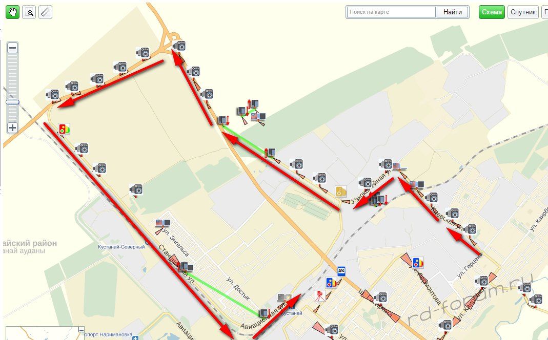

Что то мы всё тут про стеклышки, да про отражения.
А вот меня все мучил вопрос, какие же типы точек может озвучивать и показывать этот РД. И вот я собрался и выехал на свой тестовый полигон.:) Вот по такому маршруту.
Ну что сказать. За исключением автодории, стрелок, светофора и казахского RedSpeed (который тоже как светофор озвучивается), вся остальная озвучка состоит из фразы контроль скорости. С одной стороны скучно, с другой-вот представьте. Едет обычный человек, он знает, что есть Стрелки, Автодории, там Автоураганы какие то с Крисами. И тут вдруг слышит "АПК Сова":) С ума же сойдет от неожиданности:)
Видео получилось 27 минут, потому, что точки разносил на 500-600 метров, чтоб не мешали друг другу. Если кого не интересует, как он там на дисплее пишет чего, то гляньте просто 2 кусочка. 07:35 по 09:38 и с 23:35 по 26:40. Первый кусок. Нормальная отработка по Автодории, второй кусочек, срыв контроля КСС, если внутри зоны имеется еще одна точка. Причем я уверен, что значения не имеет близко она стоит к началу участка или в середине. Точно так же Шомики делали на ранних прошивках. Я там в конце даже выматерился 2 раза, когда все же осмыслил, что произошло. Правда маты запикал:)
