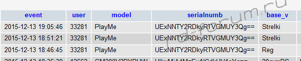

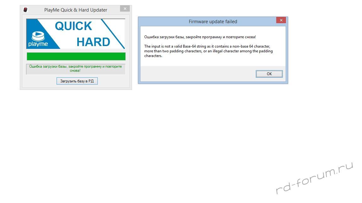

@complect, перепроверено, да, действительно, с загрузкой именно этой версии базы - какой-то глюк. Разбор причин, к сожалению, возможен только завтра.

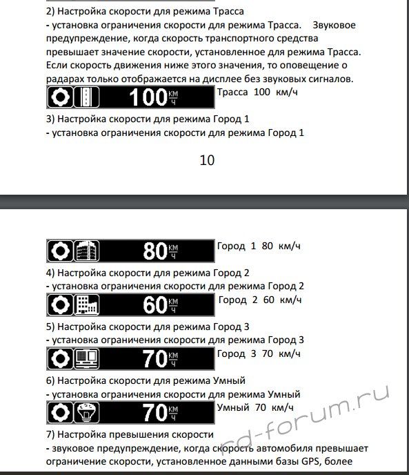

@umpel не подскажешь купил данный антирадар и не могу настроить чтобы он оповещал мне в К диапазоне а не просто отображал на экране

Я не уверен, что понял в чем состоит проблема, но подозреваю, что она в установленных скоростных лимитах выключения звука. В этой модели для КАЖДОГО режима чувствительности устанавливается свой лимит выключения звука. Вероятно в том режиме, где он молчит, установлен лимит выше Вашей скорости движения.[DOUBLEPOST=1450731025][/DOUBLEPOST]

я просто сейчас выставил все режимы на 60 а трасса на 90 и все равно молчит
Поставьте все настройки режимов в 0. Выставьте громкость, хотя бы на 3. Включите режим ТРАССА. И прокатитесь. Потом расскажите, что и как было.
И прочтите все же инструкцию внимательно.:)

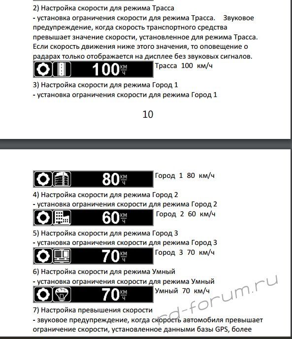

Спасибо, я так понял по умолчанию стоит трасса 100 а мне надо поставить 0? В инструкции я нечего такого не нашел
Вы прикалываетесь? Или просто пообщаться хотите? А это что?
Попробую объяснить на пальцах. Если для режима трасса у Вас стоит скорость 100. То пока Вы едете меньше 100 и радар в режиме трасса, он у Вас будет молчать, только на дисплее показывать сигнал. То же самое и для всех остальных режимов. Если Вы поставите все скоростные фильтры на 0. То соответственно при движении в любом режиме у Вас будет скорость больше 0 и пойдет звуковое оповещение. Ну если звук вообще включен и динамик живой.:)

Все спасибо разобрался теперь все оповещает
