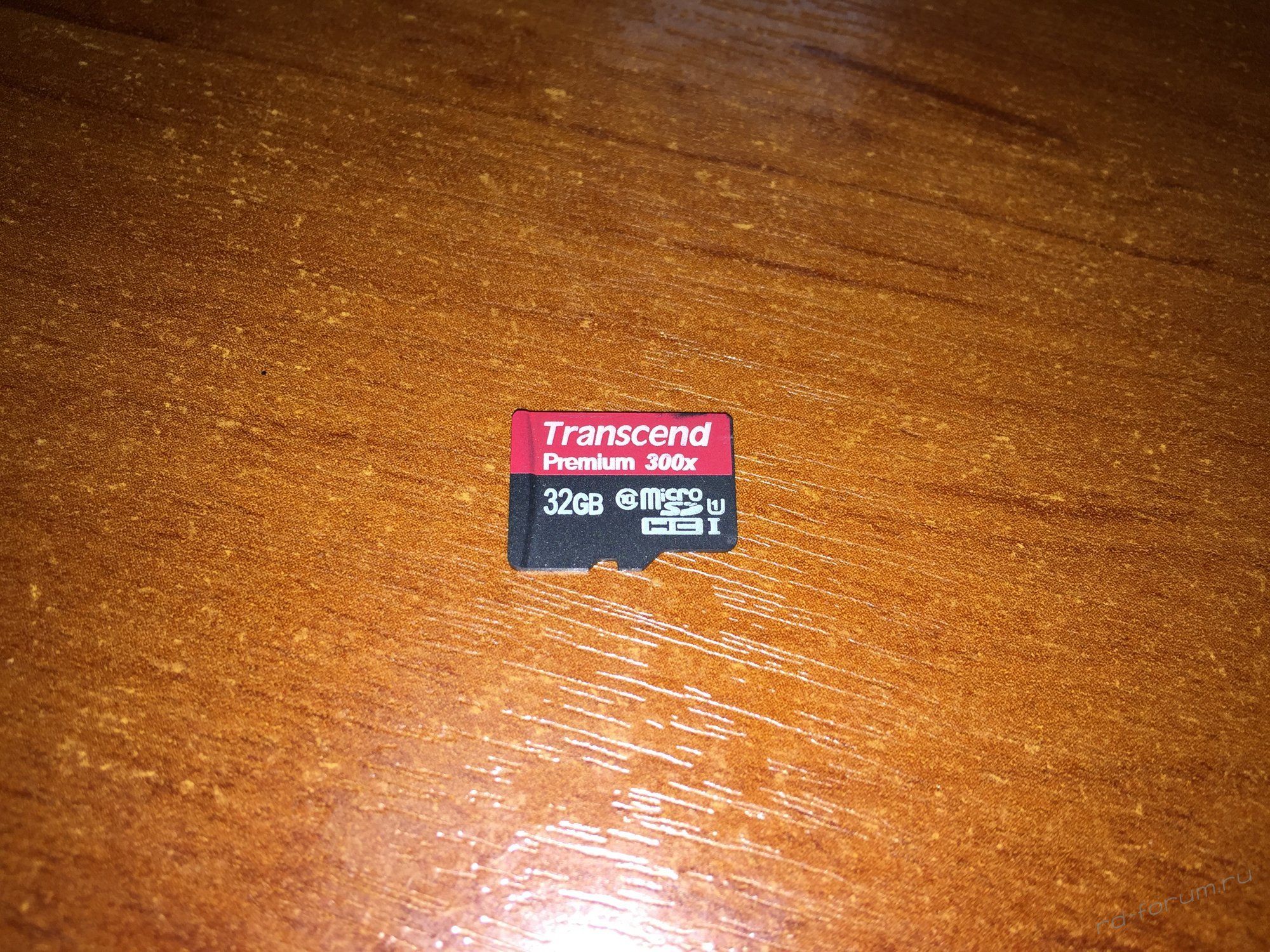

В эксплуатации x-cop 9500 год. Сейчас все чаще и чаще происходит следующее: без каких либо причин издаёт звуковой сигнал (как на ПК при удалении флешки) после чего значек запись перестаёт мигать. Изымаешь из слота карту, возвращаешь обратно - начинает писать. Проходит какое то время (может 1 минуту, может пол дня) дефект повторяется.
Карта 32 Гб Transcend 10. Причём изначально месяцев 6 ничего не проявлялось.
Сейчас взял 64 SanDisk. Дефект по-прежнему проявляется.
