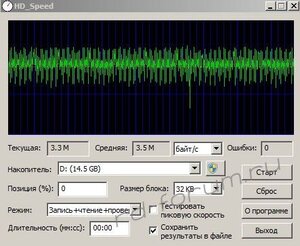

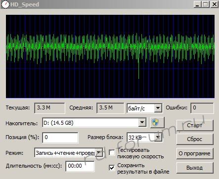

Первая рекомендация от сервисного центра должна была последовать такая - проверьте/смените карту памяти. 9000 требователен к скорости карты памяти и останавливает запись именно по причине некачественных карт памяти.
Карта должна быть не ниже 10го класса скорости. Чтобы проверить качество карты - следует воспользоваться программой HD_speed (запись + чтение+ проверка, размер блока 32КБ). Вы получите результат, который можете отправить в таком виде мне в ЛС, чтобы подтвердить мое предположение или опровергнуть. Снимок.JPG
