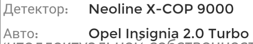

@Kenryuu, думаю, стОит указать модель авто в профиле...
Kenryuu
06.10.2016
72RUS
Neoline X-COP 9000
Opel Insignia 2.0 Turbo
    12,2 КБ · Просмотры: 840
Ингвар60
31.10.2015
167
Великий Новгород
Neoline X-Cop 8500
Mitsubishi ASX
Тогда вопрос к админам! Если правильно помню, ранее марка авто отображалась в профиле...
Kenryuu
06.10.2016
72RUS
Neoline X-COP 9000
Сначала нажимаете на имя собеседника, далее -> Страница профиля -> Информация. Высвечивается вся информация.
