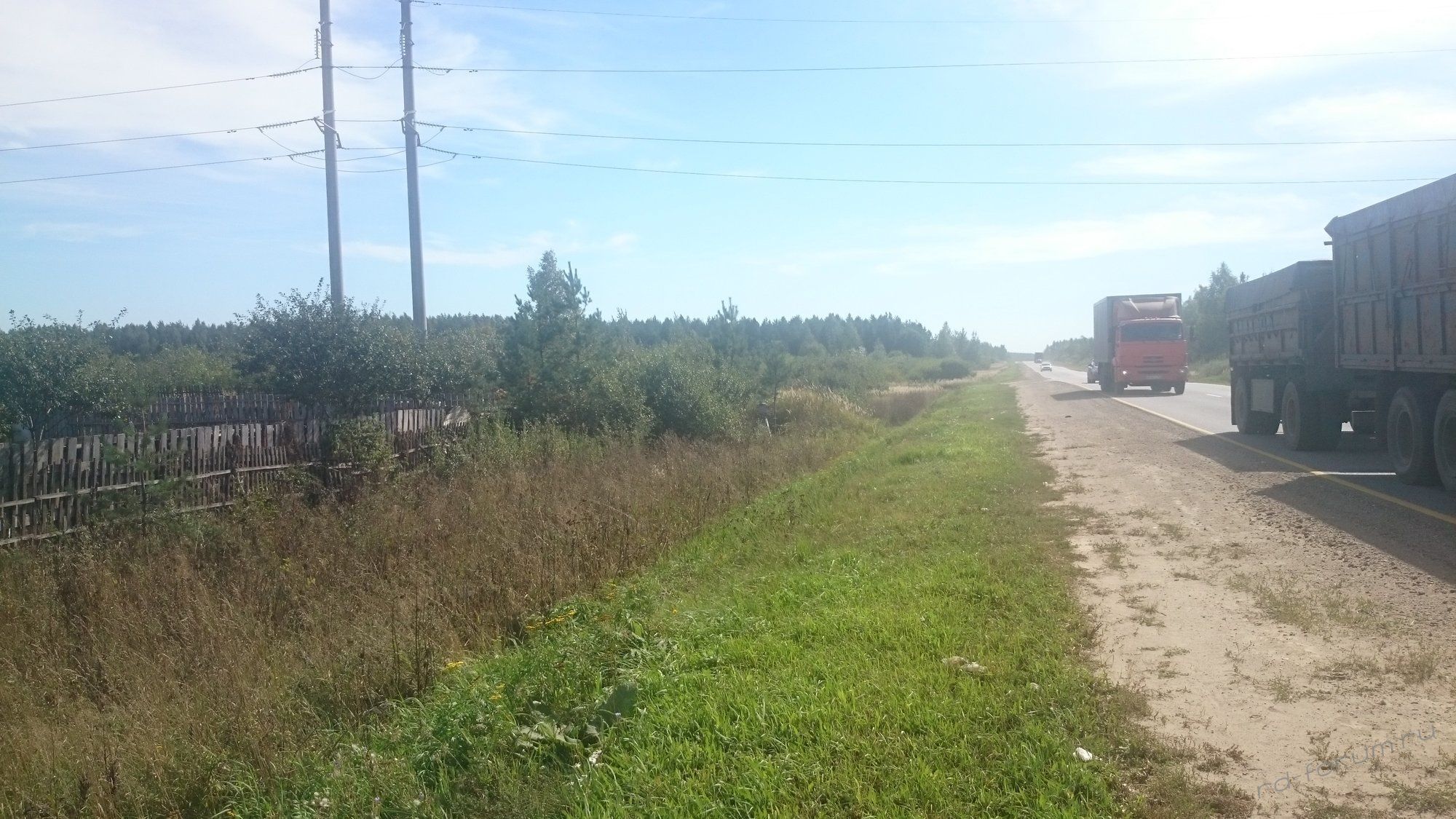

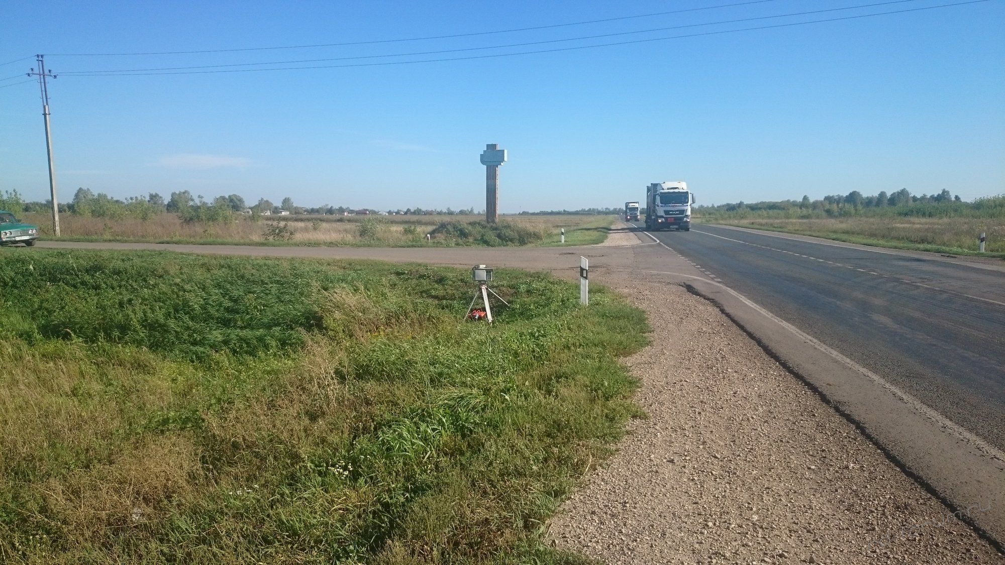

сегодня проехал, так и есть показывет Ка, отключил Ка, не реагирует на стреногу. через километр еще одна, опять Ка диапозон. Ниже фото двух стреног. Вроде стандартные треноги а такой лаг? Так что Ка диапозон не в коем случае незя отключать!

Chris
10.11.2014
3 311
SilverStone Doppler
Mitsubishi, Nissan
@apm в каком режиме ехали Трасса, X- COP, Город?

Чудеса. Подождем ответа представителя, как он обьяснит это.
