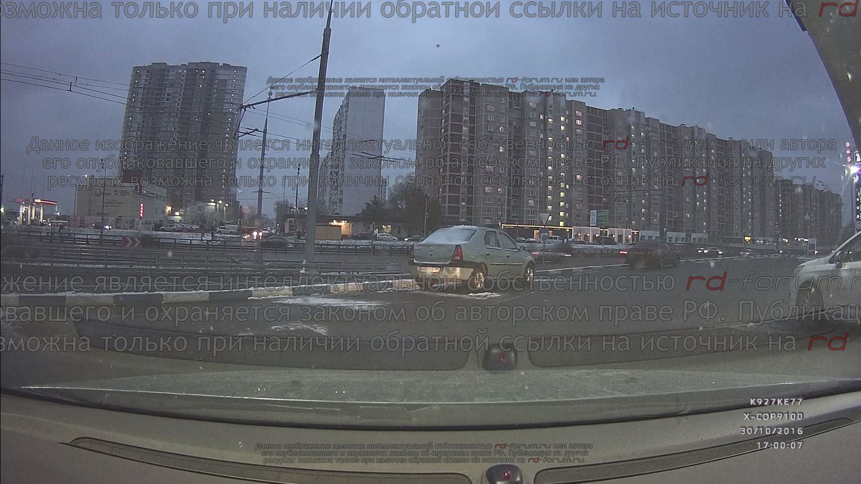

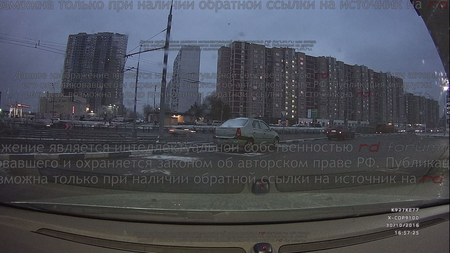

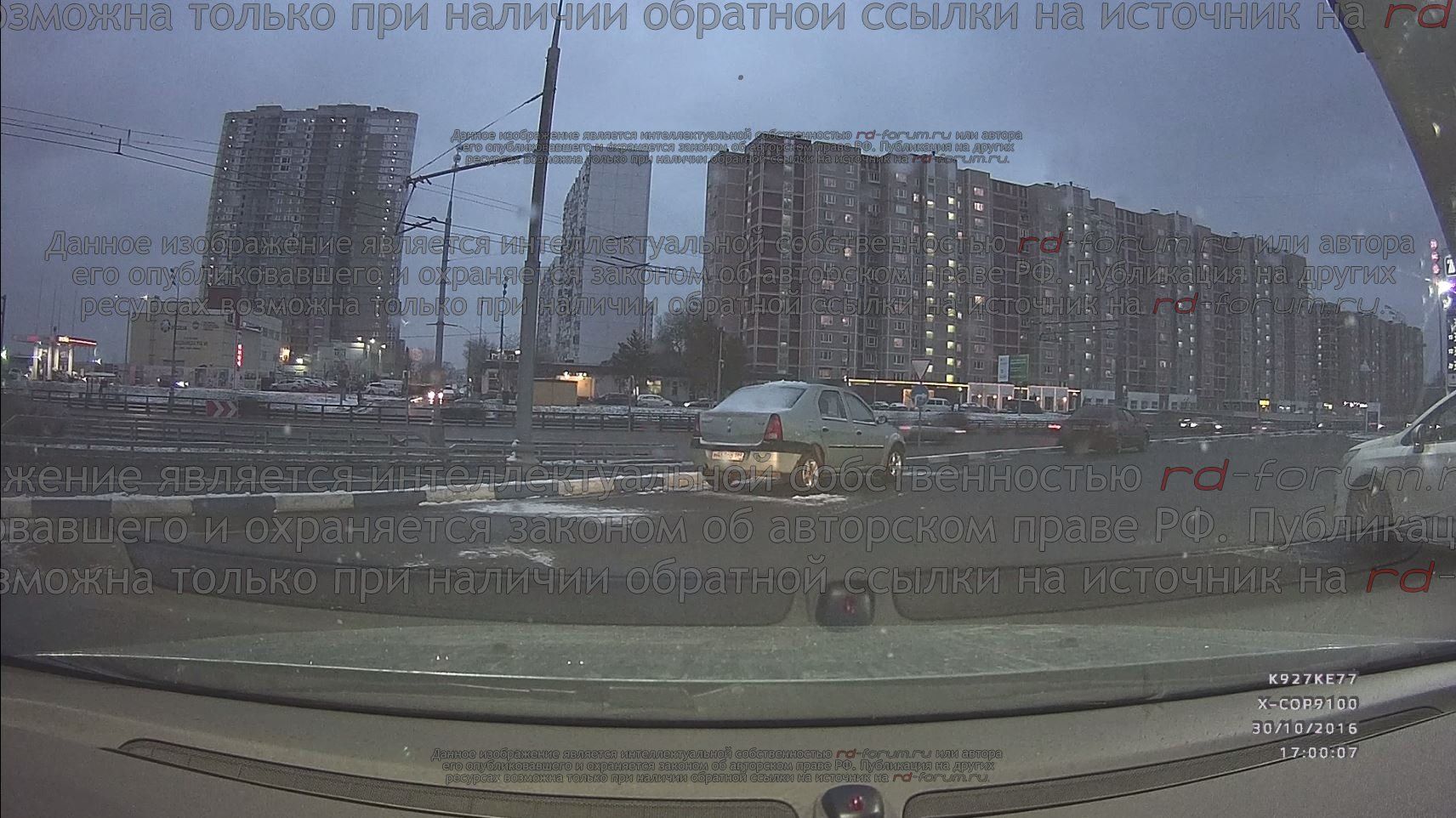

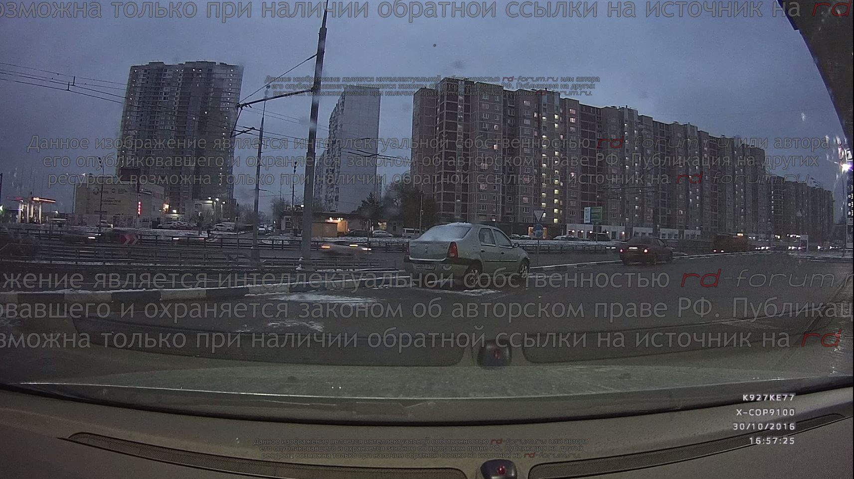

Здравствуйте, Павел.
а) Скорость выводится, не отображается видеозапись на экране. Сделано, чтобы не слепить в ночное время при оповещениях.
б) Ночной режим - выставляете период, в который он будет включаться автоматически, если устрйоство включено. Меняются настройки видеозаписи для более полной картины в темноте.
Высветвляет картинку. Пример - у меня стоял на 17-00. Не идеальные условия, конечно(фары вкл в 17-00, а на предыдущей выкл), но разница видна. 3nightmode off.JPG 3nightmode on.JPG
В условиях освещенного мегаполиса мне этот режим показался бесполезным.
Вопрос по зависаниям - Вы проезжали с этой прошивкой участок на Проспекте Мира в районе "РОЛЬФА"?[DOUBLEPOST=1477984578][/DOUBLEPOST]

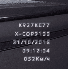

А сдвиг вправо штампа скорости исправили? И еще не было звукового оповещения о превышении скорости на заданное значение( 0,5,10,20). Для меня эти два пункта очень важны.
Исправили. +при превышении на заданное значение мигает красный фон.
Высветвляет картинку. Пример - у меня стоял на 17-00. Не идеальные условия, конечно(фары вкл в 17-00, а на предыдущей выкл), но разница видна. Посмотреть вложение 32080 Посмотреть вложение 32081

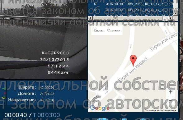

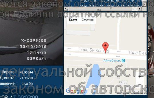

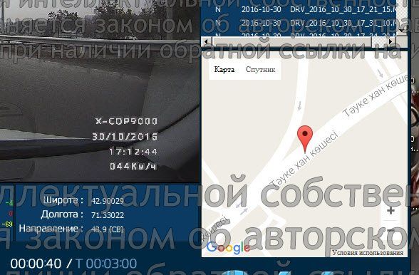

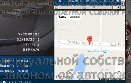

Здравствуйте, скажите о каком радаре речь и куда направлен?
Можно указать место установки, если стационарный, по базе посмотрим.
Для радаров в лоб это неправильная работа. В спину на робота вполне может быть.
Добавил 2 скрина gps координатами с X-Cop Viewer/ 2 радара друг за другом с расстоянием около 1 км.
вот еще видео запись.
Увидел обычный Автоураган РС.
В режиме город чувствительность сильно занижена - факт.
По поводу режима Трасса и ложных срабатываний - Вы одновременно радар-детекторы постоянно катаете? Они оказывают друг на друга влияние и излишнее количество ложных может быть как раз из-за них.
Я бы рекомендовал для передвижения в вашем городе режим X-COP, в котором до 70км/ч режим город, а после этого включается трасса. До 60км/ч Вы же едите без превышения.
