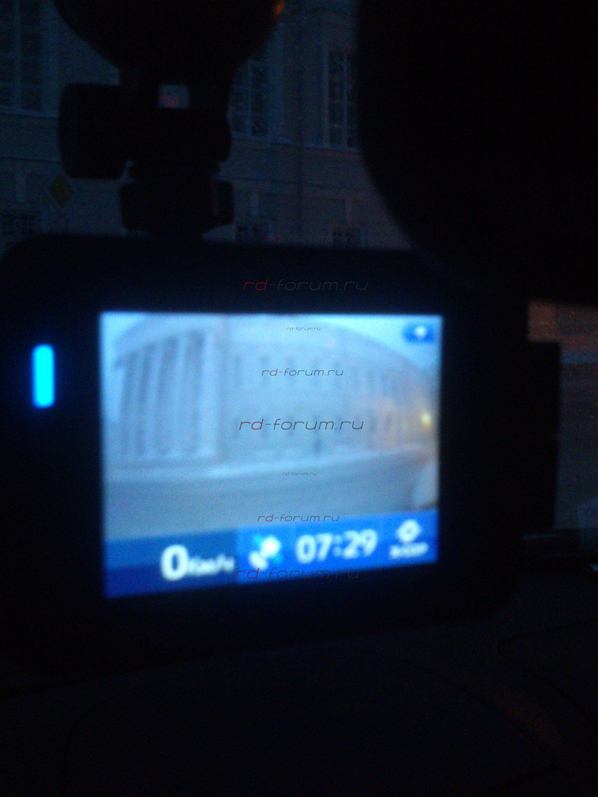

Не загружается после прошивке X-COP 9000
При прошивке на экране появилась надпись об обновлении счетчик дошел до 100%
Устройство выключилось. Перезагрузки не последовало.
При включении кнопкой включения загорается синий индикатор и больше ничего не происходит.

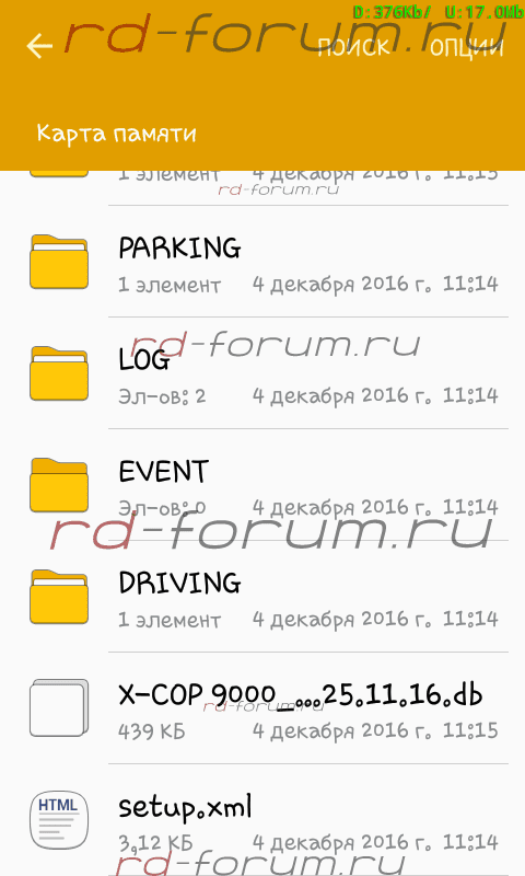

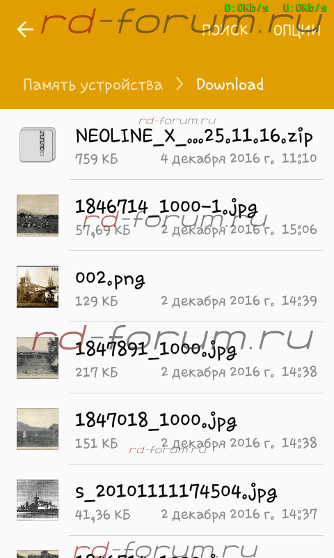

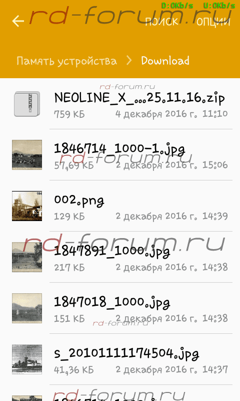

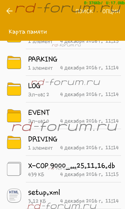

Не могу обновить базы GPS :
1. Скачиваю архив с оф. сайта.
2. Далее распаковываю и кидаю файл на флешку ( в архиве 2 папки-2 файла в чем разница между ними . кстати пробовал как по одному так и оба сразу , результат один )
3. Вставляем в устройство. жмём обновить....и.....файл не найден . ..

@Neoline помогите разобраться.
Там два файла
1. для прошивки 32
2. для прошивки до 31
У вас какая прошивка?
Или какая дата выпуска?

Да, забыл, база обновляется очень быстро, прибор не перезагружается. Как узнать обновилась или нет, извлечь карту и посмотреть, если файл базы камер отсутствует на карте, значит база камер обновилась.
Понял спасибо буду пробовать

Сделал как вы сказали.
На экране появилась надпись "файл жпс базы был обновлен "
Но прибор стал издавать странные звуки ( на кукушка похоже o_O:)) формат нуля флешку . перестал.
Покатаюсь посмотрю.
Спасибо.:)
