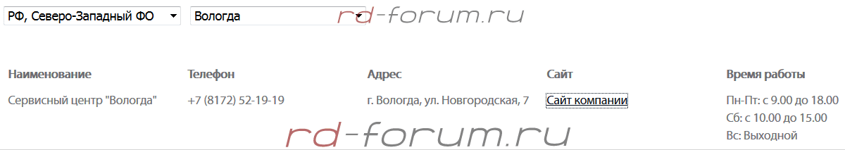

Что-нибудь поближе к Вологде.
А чем не устроили данные с официального сайта?
Служба поддержки и сервисные центры Neoline
Сервисный центр Вологда

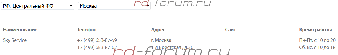

В Москве есть сервис?
