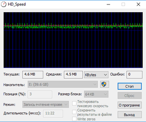

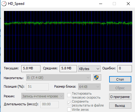

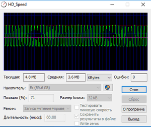

Сканируется - это еще не "всё хорошо". Проверьте программой HD_Speed, размер блока поставьте 32 кВ, режим - запись+чтение+проверка. На графике не должно быть провалов и скорость не менее 8 МВ/сек.[DOUBLEPOST=1523726419][/DOUBLEPOST]размер блока должен быть 32 кВ, а скорость при этом не менее 8 МВ/сек.
Как я понял, слабые у меня micro sd? Покупал в DNS вместе с аппаратом, божились, что для этого аппарата то, что надо!! На основной флешке, samsung, на коробке написано, что скорость чтение/запись 48 мб/с. В реале, как я понимаю совсем другая! Попробую найти у кого-нибудь на тест по мощнее флешку!!
Да, слабые. Вообще класс 10 - значит скорость записи должна быть 10 МВ/сек. Можете предъявить магазину претензию и потребовать возврата денег.
А какую претензию мне им предъявить? Покупалась флешка ещё в 16 году вместе с аппаратом и никаких проблем с ней не было до недавнего времени...
Как бы сильно меня это не напрягает, за весь день езды за рулём несколько раз происходит остановка записи на 1.5-2сек.
Ну тогда просто искать нормальную карту. Карты со временем имеют свойство терять свои первоначальные параметры. У меня тоже такое было.
