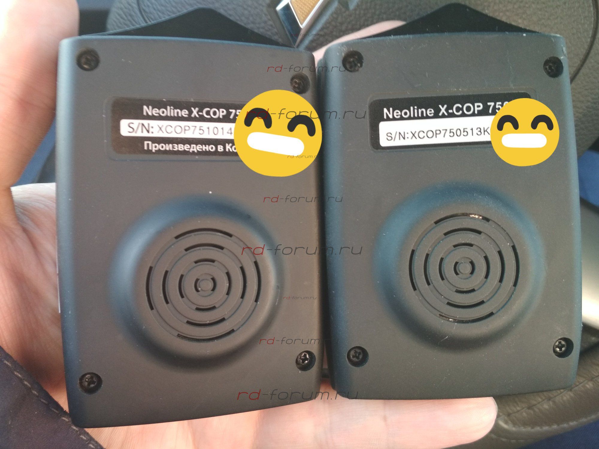

Скажите пожалуйста, можно ли по серийному номеру NEOLINE X-COP 7500 определить его дату выпуска? Были ли изменения, различные ревизии?
Имею на руках два устройства данной модели: на одном указана модель и серийный номер, а на втором еще написано, что изготовлен в Корее.
Заранее, спасибо за ответ.
Уверен, что можно. Ищите расшифровку у официалов. Мне когда нужно было узнать дату выпуска, я сообщал номер в техподдержку, они мне сказали дату.
Мне кажется, в номере 7-8 это месяц, а 9-10 символы год выпуска.
У меня на руках радары, но оба без доков, сравнить не с чем.
У кого есть гарантийник, проверьте, пожалуйста, мою теорию. Спасибо.
не уверен как у 7500, но у 7500s серийный номер xcop7500s0917k0984 - сентябрь 2017 и он же на коробке
По фото из интернета лично мне не понятно, умничать не буду

@73rus, @Knock спасибо, вот мои.

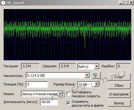

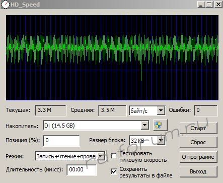

Первая рекомендация от сервисного центра должна была последовать такая - проверьте/смените карту памяти. 9000 требователен к скорости карты памяти и останавливает запись именно по причине некачественных карт памяти.
Карта должна быть не ниже 10го класса скорости. Чтобы проверить качество карты - следует воспользоваться программой HD_speed (запись + чтение+ проверка, размер блока 32КБ). Вы получите результат, который можете отправить в таком виде мне в ЛС, чтобы подтвердить мое предположение или опровергнуть. Посмотреть вложение 27602
У меня neoline x-cop 9100 то записывает видео то нет. Сигнализирует звуковым сигналом и пишет на экране, что запись прекращена. Менял флеш-память. В чем может быть проблема, До последнего времени работал нормально. HD Speed карты памяти
меняйте карту.
Так сами же видите постоянные просадки по скорости записи на карту.
Следовательно, в эти моменты гибрид будет сообщать, что запись остановлена, т.к. карта не принимает тот видеопоток, который гибрид пытается на неё записать.
У меня на 9000 rev.41 так же время от времени сигнализирует, что запись остановлена.
Попробуйте тоже через HD_Speed прогнать, на 41-й прошивке с исправными картами вроде всё отлично пишется, даже при перезаписи.
