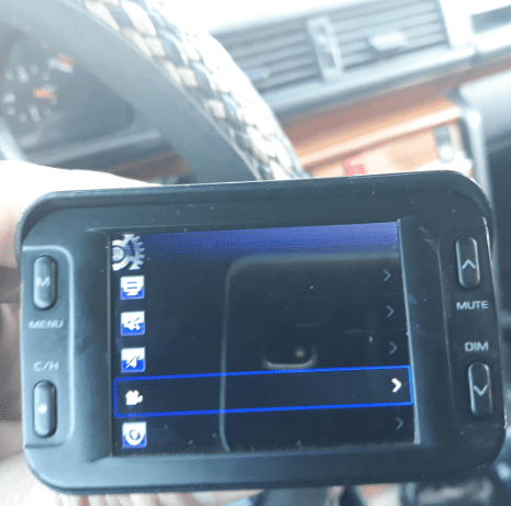

Не возможности передвигаться по меню. При нажатии кнопок выдаёт всё что угодно и иногда экран разделы меню не показывает

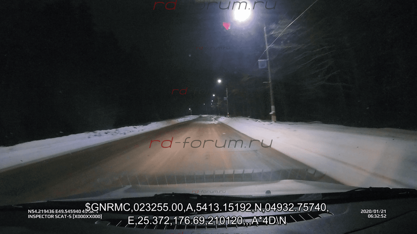

Здравствуйте. При просмотре треков записи на компьютере с Inspektor skat S,посреди экрана постоянно меняются цифры.Что это за цифры ? Время и координаты чуть меньше шрифтом,это понятно.

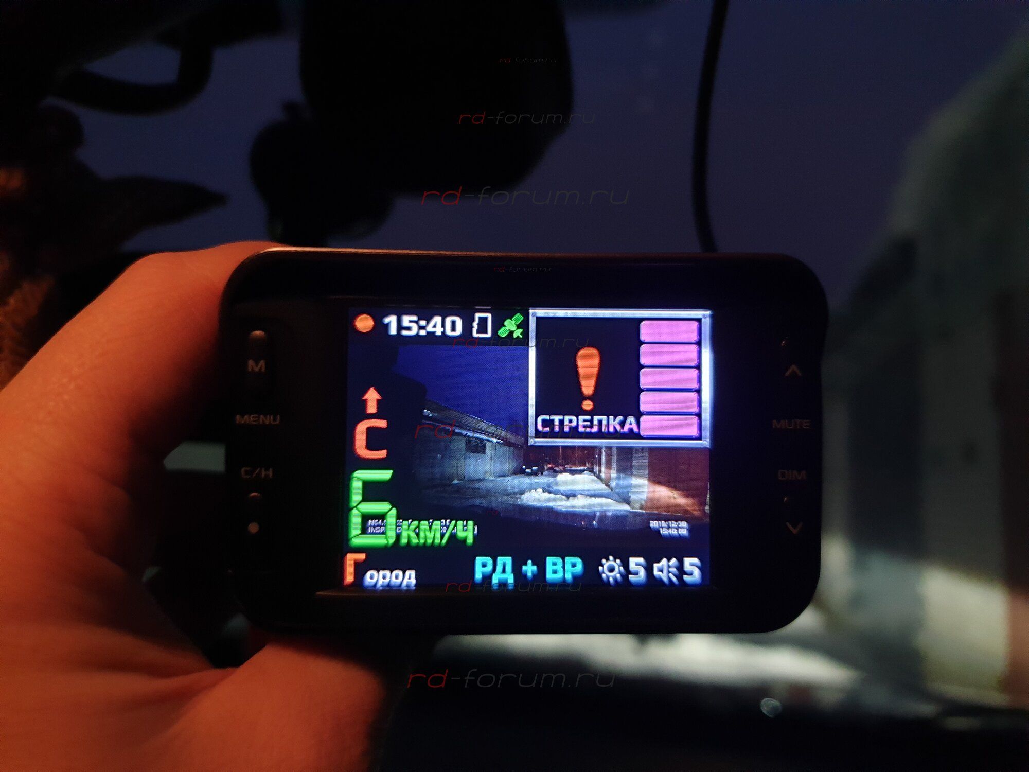

Добрый вечер, не могли бы вы мне отправить сервисное ПО, с обновлением радарной части на inspector marlin A7L. Дело в том, что я по ошибке установил обновление РД от сигнатурного marlin (установить ПО не получилось, а вот РД установилось), а после правильной установки ПО, непосредственно для моего видео регистратора, радарная часть работать перестала.
Так же, после написания в службу поддержки, мне было отправлено обновление рд, но после ее установки теперь мне постоянно пишет, что я в зоне радара стрелка и радар постоянно пищит, не могли бы вы подсказать что сделать, закрепив это необходимыми базами ПО

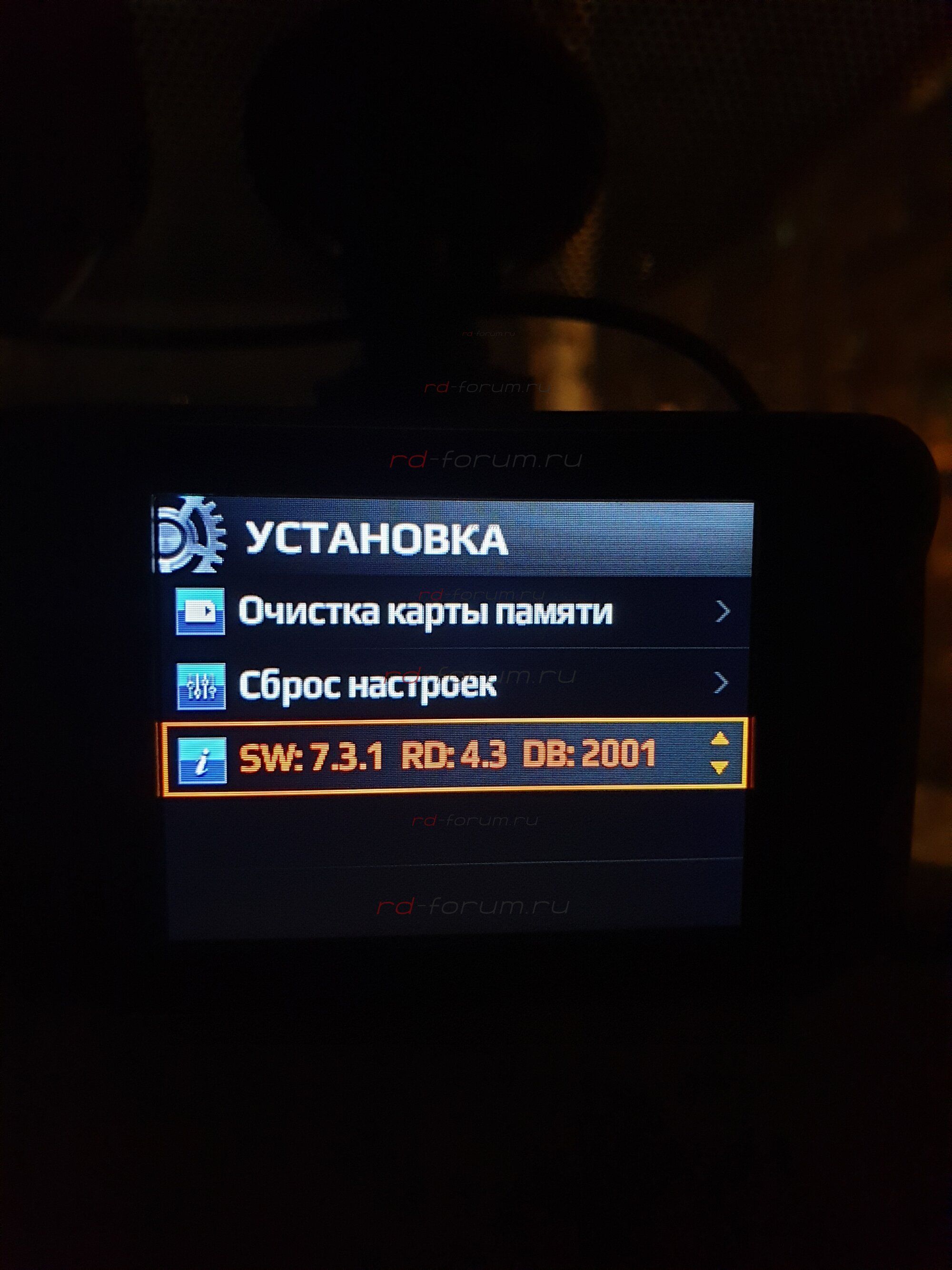

Добрый день! Подскажите версию радарной прошивки, которая сейчас установлена?
