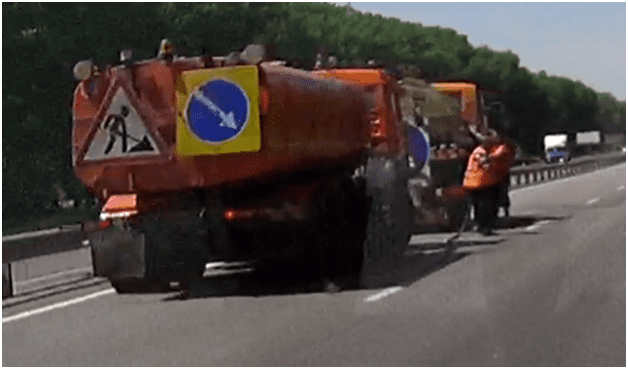

На м4, на дорожных авто, поставили датчики фонящие в К-диапозоне. До Воронежа встретил 2 таких машины. А может уже радары начали на них вешать, а я не разглядел.

Похоже, что сам фонящий датчик, слева второй (белый), над треугольником.

Я так понимаю на этом авто радара нет. Белый прибор издает фон в диапазоне К.

@deda88
Искру ставят внутрь железного ящика и включают. Сам детекторный приемник ИСКРЫ отключают. Т.е. радар просто фонит без контроля скорости. И работает пока не кончиться заряд АКБ. А подключают к штатному АКБ техники.
СВЧ блок извлекаете из кожуха проталкивая его вперёд. На свч-модуле закреплена плата. С двух сторон на ней пропаяны по два коротких провода( это подключение детекторов приёмника). Их надо выпаять из платы и аккуратно изолировать. Либо просто перекусить
