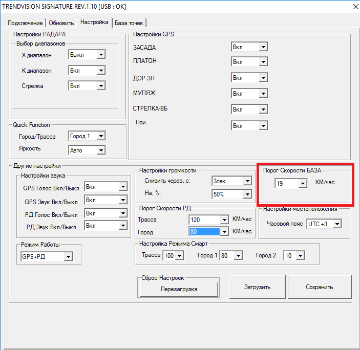

Когда он срабатывает, то постоянно пищит до момента, пока ты не проедешь саму камеру. Можно сделать, чтобы он пикнул лишь раз, предупредив о камере, и сразу же замолчал?
Режим Город 2 и настройка по шкале 6. тогда пока до 6 уровня не поднимется, будет молчать
Иначе ни как.

Может я неправильно задал вопрос... Мне нужно что? Чтобы когда я мчусь по трассе в режиме "трасса+смарт"(вроде бы самый оптимальный для этих целей), только при превышении скорости свыше 110км/ч(если камера на 90), он начал издавать сигнал. Как только я снизил скорость ниже 110, он автоматом тут же должен затихнуть и не важно сколько метров до камеры ещё остаётся. Это как то реализуемо в данном радаре или может каких-нибудь других?

@dimasanx, О каких камерах то речь? О излучающих или о не излучающих которые по базе оповещаются?
Больше, конечно, о стационарных. А есть принципиальная разница в оповещениях в зависимости от типа камер?
P.S. я уже заказал этот радар детектор. А вот теперь, когда увидел видео как он орёт постоянно, подумываю, что мне нервов на него не хватит.

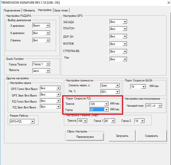

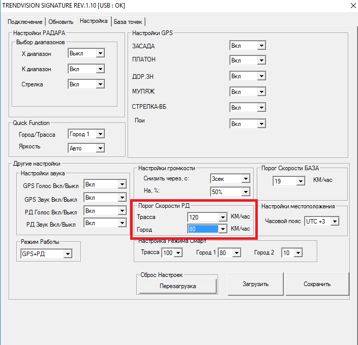

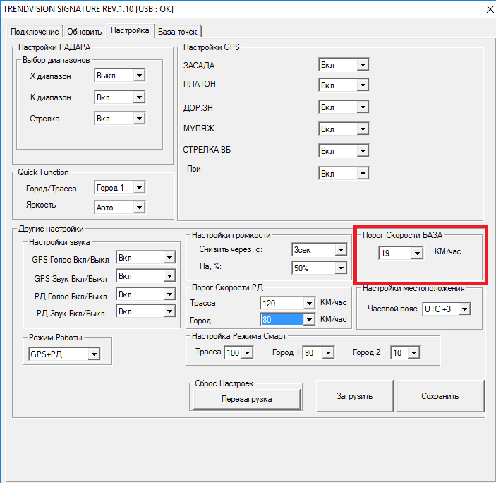

Для того что бы не донимал, есть настройки.
Но они сделаны так, что бы даже самый дурной пользователь не смог себе навредить максимально жёстко.
Вот эта настройка, отвечает за отсутствие звуковых бипов если впереди излучающий радар. На дисплее шкала есть, динамик молчит.
Вот эта настройка, отвечает за тишину если впереди камера стационарная и оповещение будет из базы данных. Но оповещение о камере всё равно будет. Какая камера, какое ограничение ... и дальше отсчёт дистанции на дисплее без тревожных сигналов, если не превышена скорость ограничения плюс вот та скорость, которая выставлена в этом пункте настроек.
