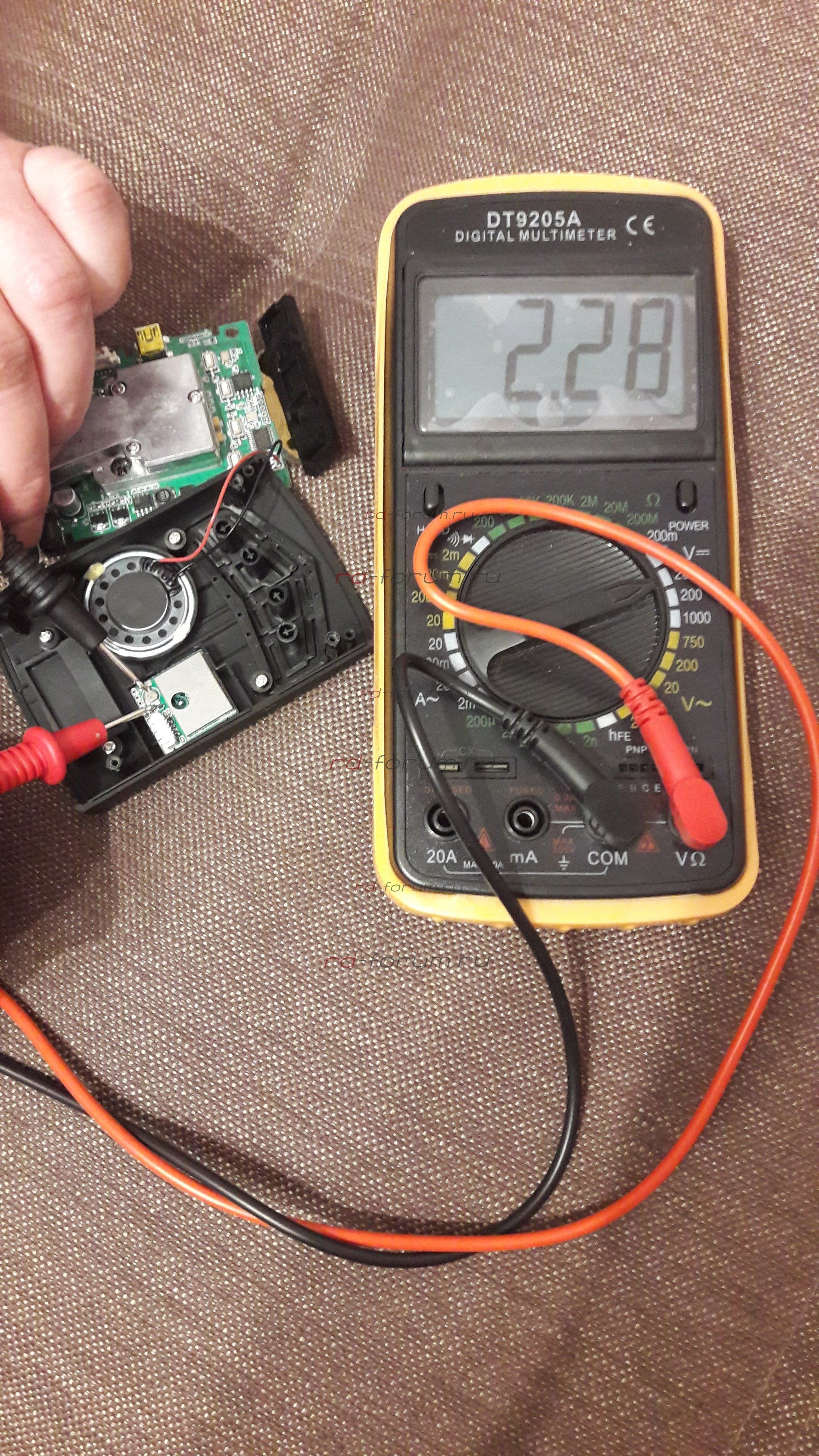

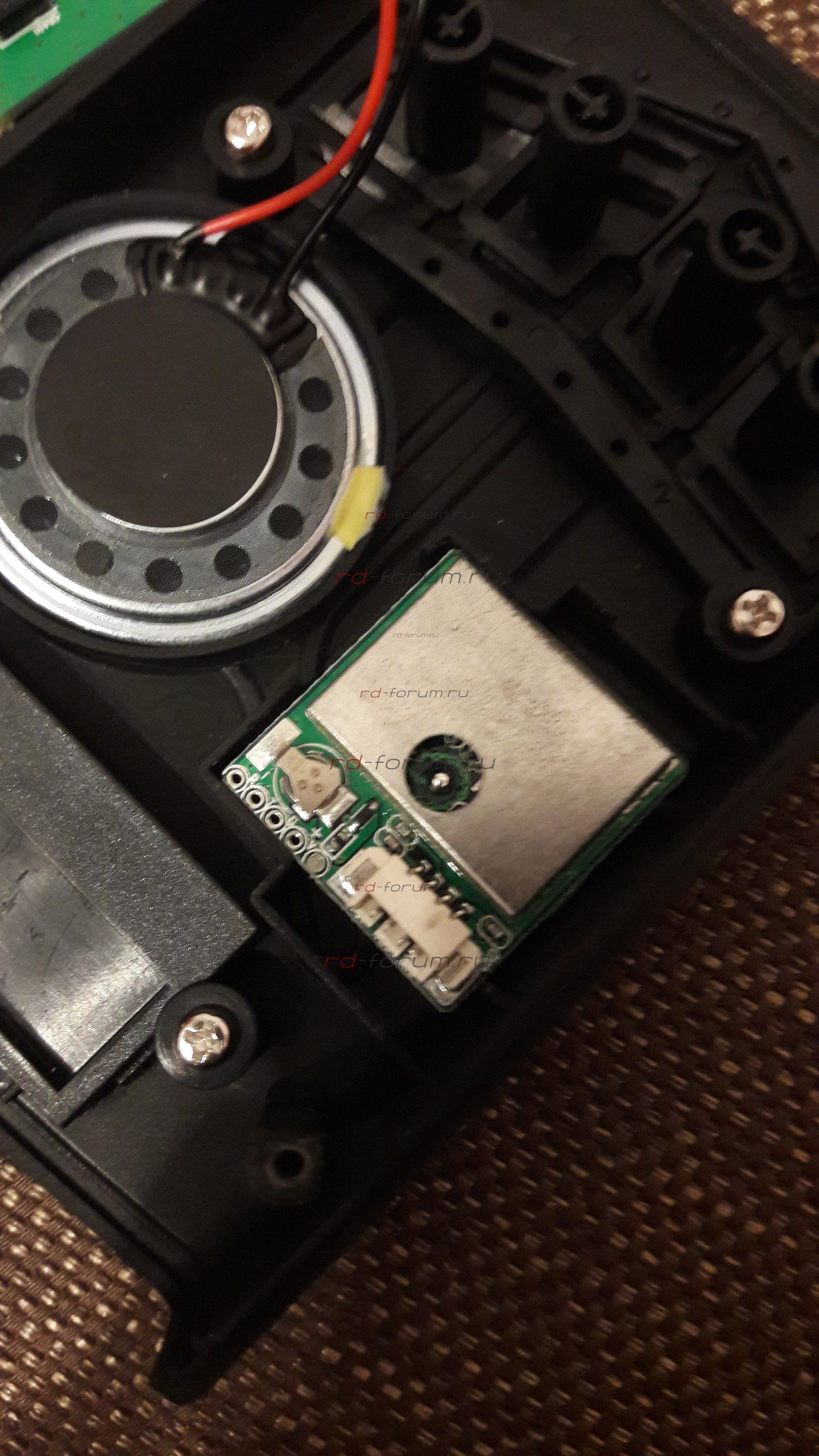

Это два чипа, которые ставились заводом. Левый чип это тот который был в тестовых образцах еще с Июля 16 года. Правый чип, тот что привезли Корейцы для замены, когда приезжали к нам по работе. Разница между левым и правым, ощутимо заметна по скорости соединения, но визуально я вижу отличия только в батарейке. На том что ловит быстрее, она меньшего размера. Элементы на плате все идентичны.
В серию пошли именно правые модули.
Вот скажите мне те кто шарит, в чем сила брат?
Посмотрел у себя в РД, стоит чип который на фотке справа.
Замерил батарейку, напряжение которой составляет 2,28V.
Инспектор ДПС теперь хотел поинтересоваться, должны ли быть такие показатели, или может вся загвоздка была здесь?

@=Сергей=31rus, у меня увеличительного стекла нет. На батарейке посмотри какой номинал.[DOUBLEPOST=1486757977][/DOUBLEPOST]Главное модуль не выковыривай. Он на термоклее. Я один так порвал пополам. Или поддевай не за плату а за саму антенну.
