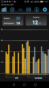

Кстати, а никто не рассматривал еще такой вариант? Тоже краем глаза гдето прочиталось. Что мол чем севернее находится объект, тем более тяжелые условия для приема сигнала GPS. Типа на северном полюсе вообще GPS нет:) Именно зависимость качества приема сигнала от широты местонахождения объекта. К примеру я на 53 градусе нахожусь. А вот Сыктывкар на 61. Велико ли будет влияние местонахождения прибора? Если глупость написал, то поправьте :)

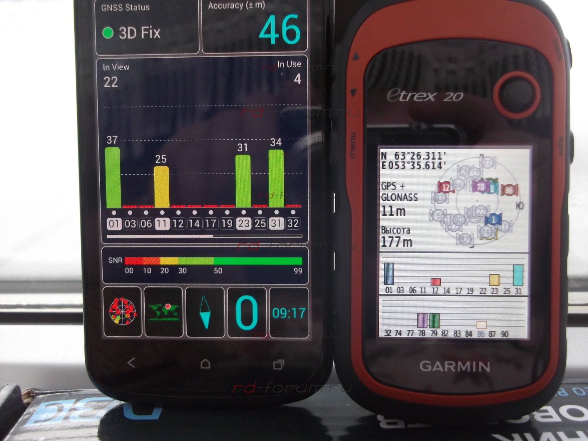

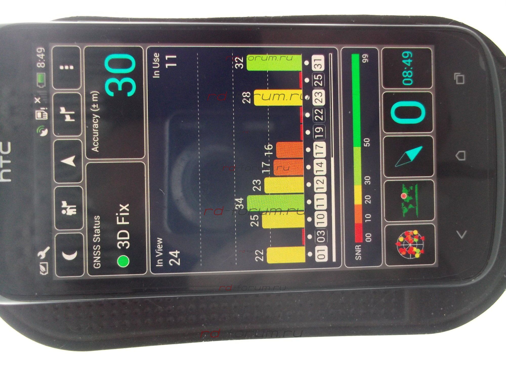

Думаю что не особо влияет.Больше от кол-ва и точности спутников от которых ловит сигнал +погода. DSCF6006.JPG Облачно. DSCF6007.JPG
Вовсе не глупость, так и есть!
Об этом много уже написано, например:
Спутники GPS перемещаются с наклоном в 55 гр.относительно экватора, и поэтому в северных широтах их сигнал становится намного хуже. Спутники ГЛОНАСС расположены с наклоном в 65 гр., благодаря чему они демонстрируют отличное качество передачи сигнала в северных широтах.

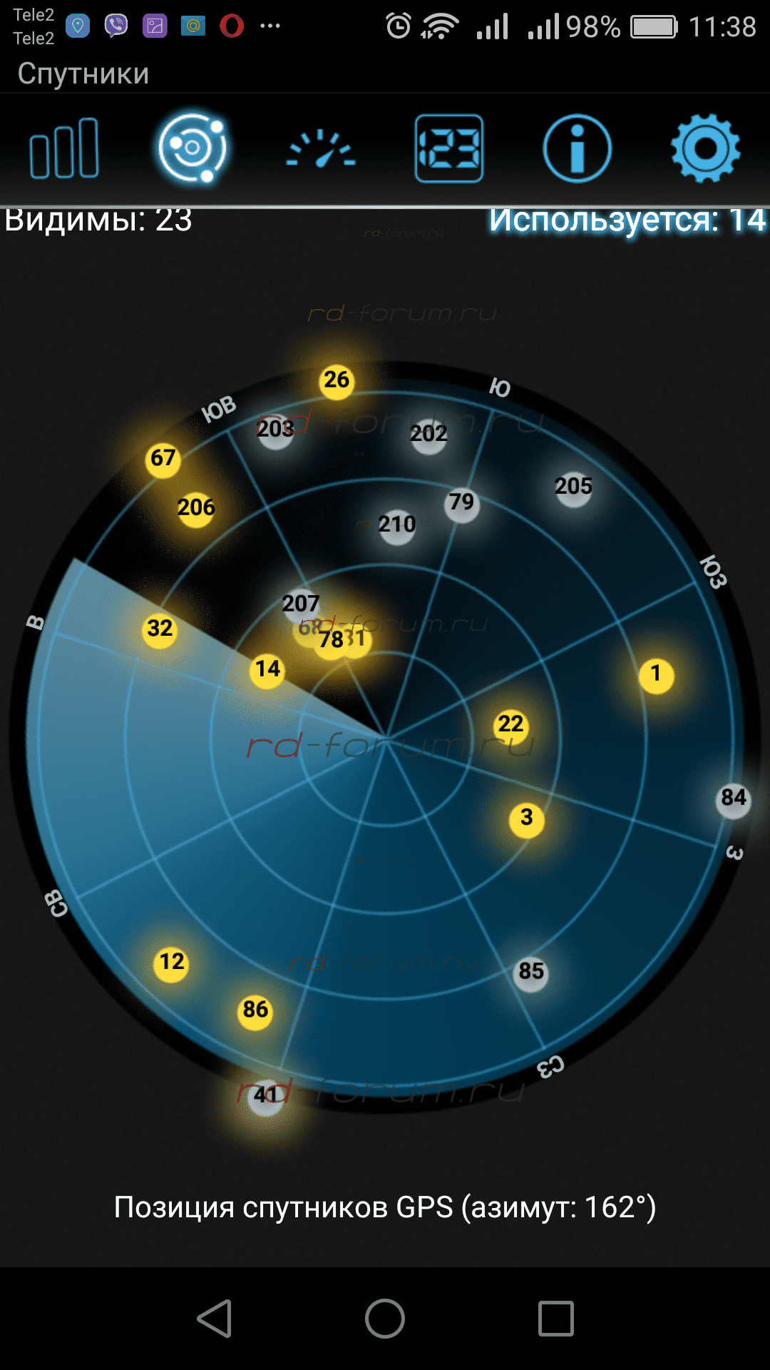

@makeevb,векипедия подсказывает, но чуть по другому.
https://upload.wikimedia.org/wikipedia/commons/9/9c/ConstellationGPS.gif
55 градусов это угол наклона орбиты спутника,но не угол наклона самого спутника.
Все спутники ГПС имеют угол наклона орбиты 55 град, но угол наклона орбиты это угол между плоскостью орбиты и плоскостью проходящей через экватор. Каждый спутник имеет свою точку долготы прохождения черех экватор.
Наклонение орбиты (55°) является также общим для всех спутников системы.
Единственным отличием орбит спутников является долгота восходящего узла, или точка, в которой плоскость орбиты спутника пересекает экватор: данные точки отстоют друг от друга приблизительно на 60 градусов. Таким образом, несмотря на одинаковые (кроме долготы восходящего узла) параметры орбит, спутники обращаются вокруг Земли в шести различных плоскостях, по 4 аппарата в каждой.
Спутники ГЛОНАСС находятся на средневысотной круговой орбите на высоте 19400 км[4] с наклонением 64,8° и периодом 11 часов 15 минут. Такая орбита оптимальна для использования в высоких широтах (северных и южных полярных регионах), где сигнал GPS ловится плохо. Спутниковая группировка развёрнута в трёх орбитальных плоскостях, с 8 равномерно распределёнными спутниками в каждой. Для обеспечения глобального покрытия необходимы 24 спутника, в то время как для покрытия территории России необходимы 18 спутников. Сигналы передаются с направленностью 38° с использованием правой круговой поляризации, мощностью 316—500 Вт (EIRP 25-27 dBW).
ГПС спутники висят на высоте 20200... для сравнения.
