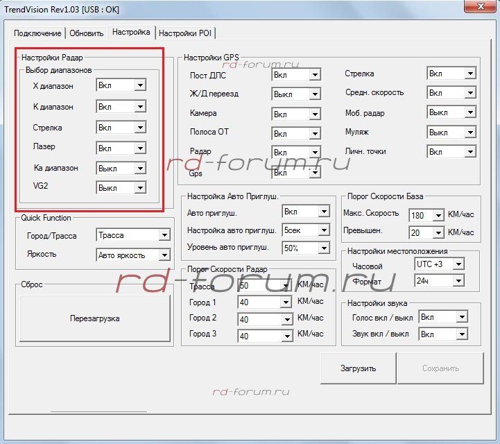

Появился следующий вопрос, скорее всего к @Инспектор ДПС, имеем вот такое оповещение при включении радар-детектора TrendVision Drive-700
Как видим РД оповещает нас о выключенном по умолчанию Роботе. А вот в TrendVision User Downloader такая настройка для его включения-отключения не предусмотрена.
Не может ли такое отсутствие каким-то образом повлиять на детектирование определённых радаров?
  • Полезно!
Реакции: gse
Инспектор ДПС
TrendVision
2 897
Ленинград/Москва/Саранск
Drive-700Sig/TV Hibrid Sig
Рено
Не может.
Изначально в прошивке был пункт детектирования Робота отдельным звуковым файлом. Смысла в этом мы не видели, по этому попросили этот пункт вырезать и детектирование робота оформить как обычный К диапазон.
А ролик с демонстрацией диапазонов уже был записан.
Вот как то так.
