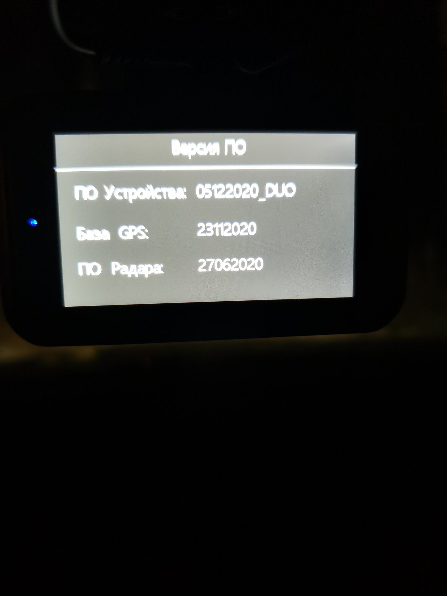

После так называемой бета 3, перестало обновляться базы. Последняя с оф сайта не обновляеться

Картой или по воздуху?
Какие версии в меню показывает? Просто мы тут видео инструкцию записывали, обновлял именно эту базу, от 7.12.2020. и по воздуху и с карты, все обновилось.

Ни по воздуху ни с карты не идет от 23.11 база стоит последняя

Вот меню
попробуй сбросить настройки "по-умолчанию". это может помочь

Сбрасывал после прошивки. Не помогоает
