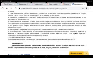

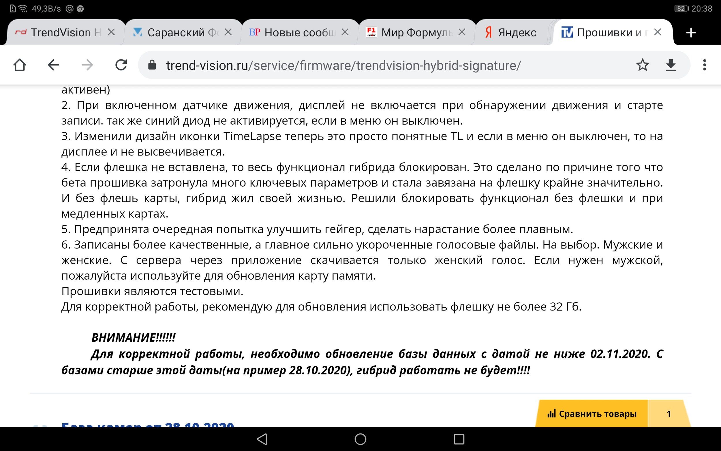

На сайт выложили протестированную прошивку Бета 2 и сегодняшнюю базу данных.
Обновлять категорически обязательно прошивку с файлом базы данных.
Отдельно прошивка со старой базой = глюки.
Отдельно старая прошивка с новой базой = глюки

Вопрос к @Инспектор ДПС, На оф сайте база от 9 числа она к бето прошивки подходит?

Описания нет, тогда получаеться не подойдет, так я понимаю?

Здравствуйте. Сегодня приобрел девайс в WILDBERRIES. Базовая модель без модуля WiFi. Хочу уточнить вопрос по прошивке. Надо устанавливать Beta2 с оф.сайта это ясно, а можно ли заливать прошивку одновременно с базой камер, не очень понятно..?
3 108
Конечно можно.
Копируете все файлы, которые хотите обновить, на одну флэшку. Вставляете её в аппарат, включаете - и сначала обновляется прошивка, а при следующей загрузке обновляется всё остальное (база данных и рд часть, если её прошивка тоже была на карте памяти).

Тогда вопрос какие библиотеки нужно обновить? Я что-то думал только две, а ещё и РД отдельно шьётся?

Если в меню версия РД 27062020, то обновлять только Бета 2 и вчерашнюю базу. И ждём Бету 3 с отключением муляжей, мобильных засад и звуковых оповещений, в момент их собственно звучания отдельной кнопкой.
