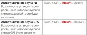

У ваших конкурентов можно выбрать беззвучный режим-gps до определенной скорости. Всё-таки эта настройка обязательно должна быть для выбора пользователем.
    28,1 КБ · Просмотры: 136
