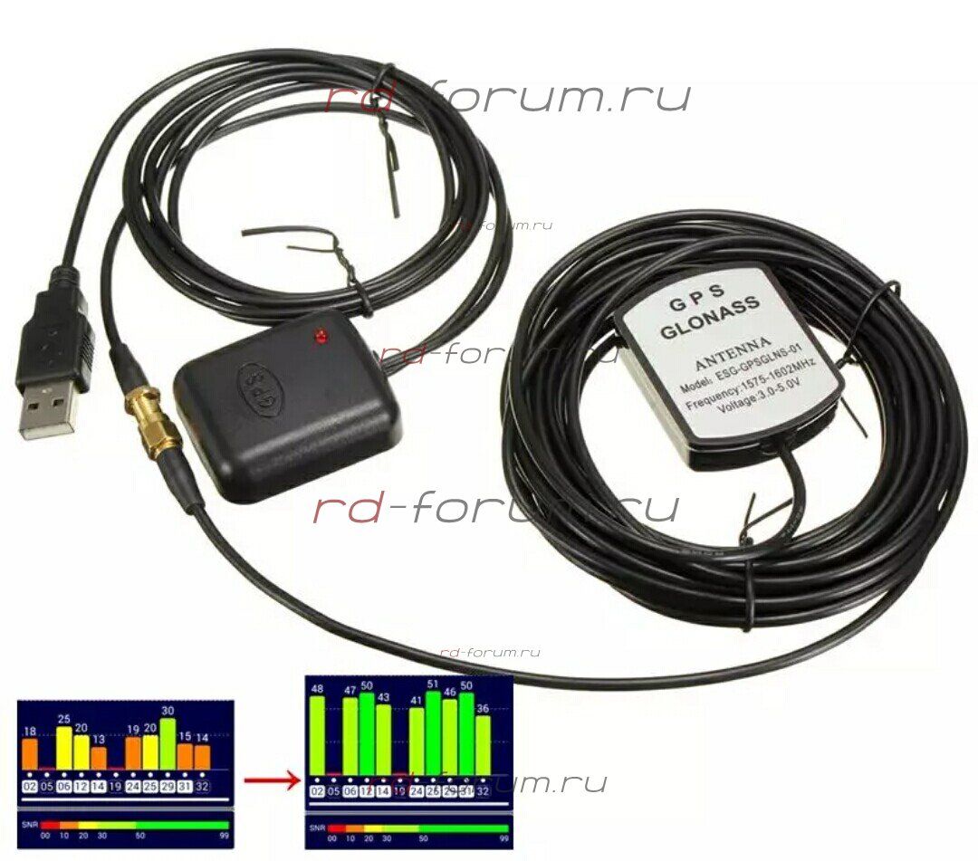

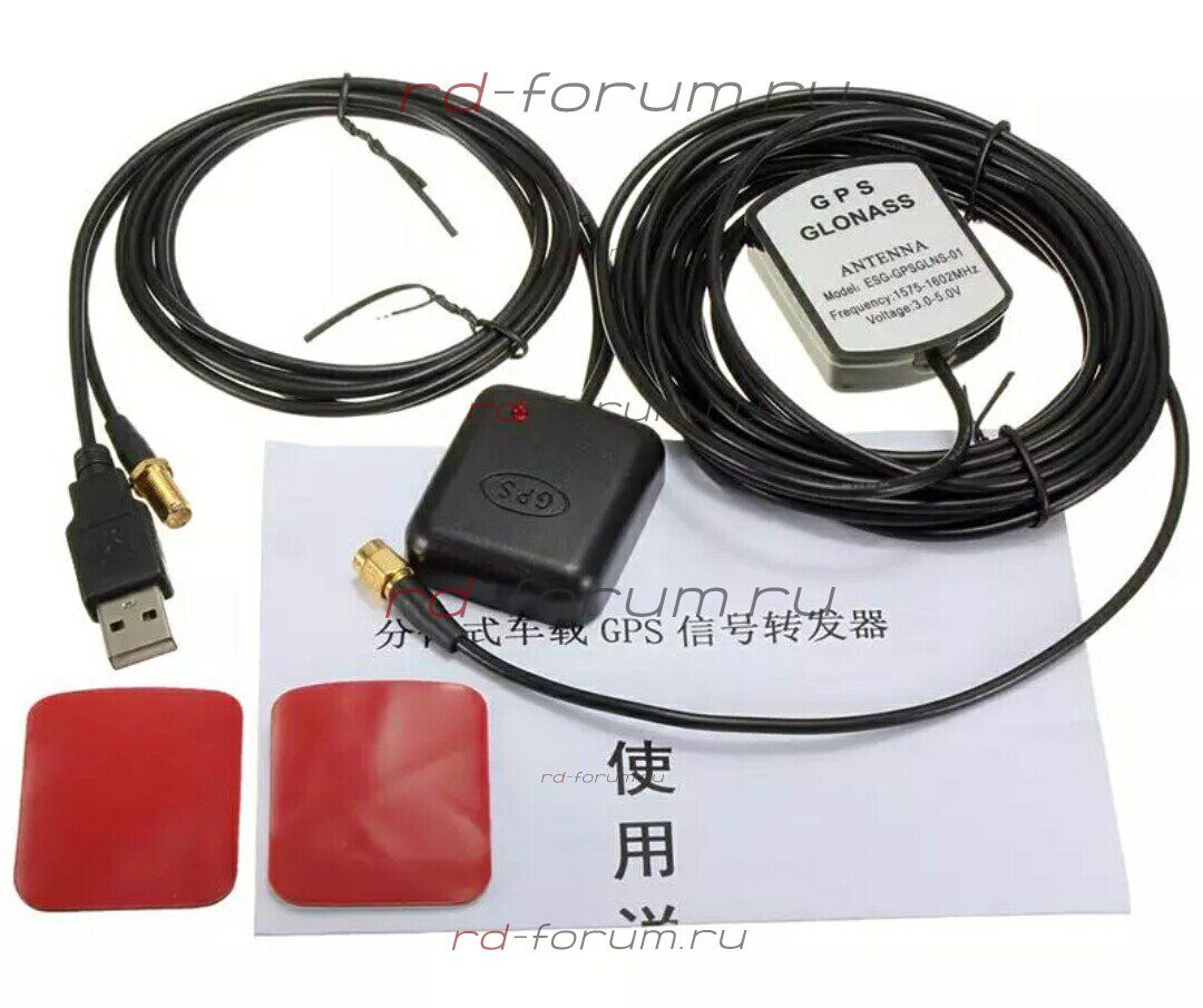

Сейчас практически у всех в машинах есть хотя бы один GPS приемник.
Это или телефон (навигатор), радардетектор или видеорегистратор.
Но у некоторых бывают проблемы с поисками спутников из-за особенностей конструкции авто.
Думаю им может помочь усилитель GPS сигнала:
Подключение элементарное:
Прикручиваешь антенну к усилителю. Антенну выносишь в место наиболее хорошего приема сигнала (кабель около 5 метров), а усилитель располагаешь поближе к тому устройству, которое будет принимать сигнал GPS. Ну и подключаешь ЮСБ штекер питания в ЮСБ гнездо зарядного устройства (в комплект не входит), например, от телефона.
Вот мой тест в комнате на достаточном удалении от окна.
Антенна усилителя лежит на подоконнике.
Цена вопроса на "китайрынке" - 500-700 рублей.
