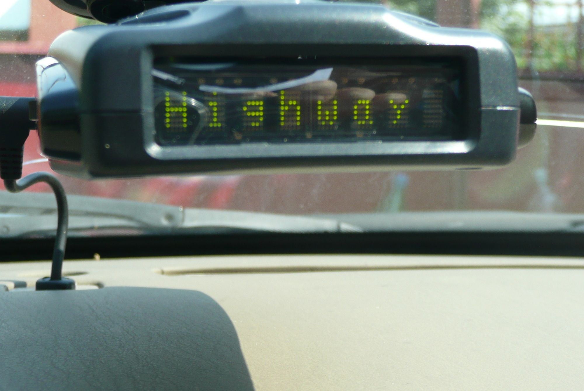

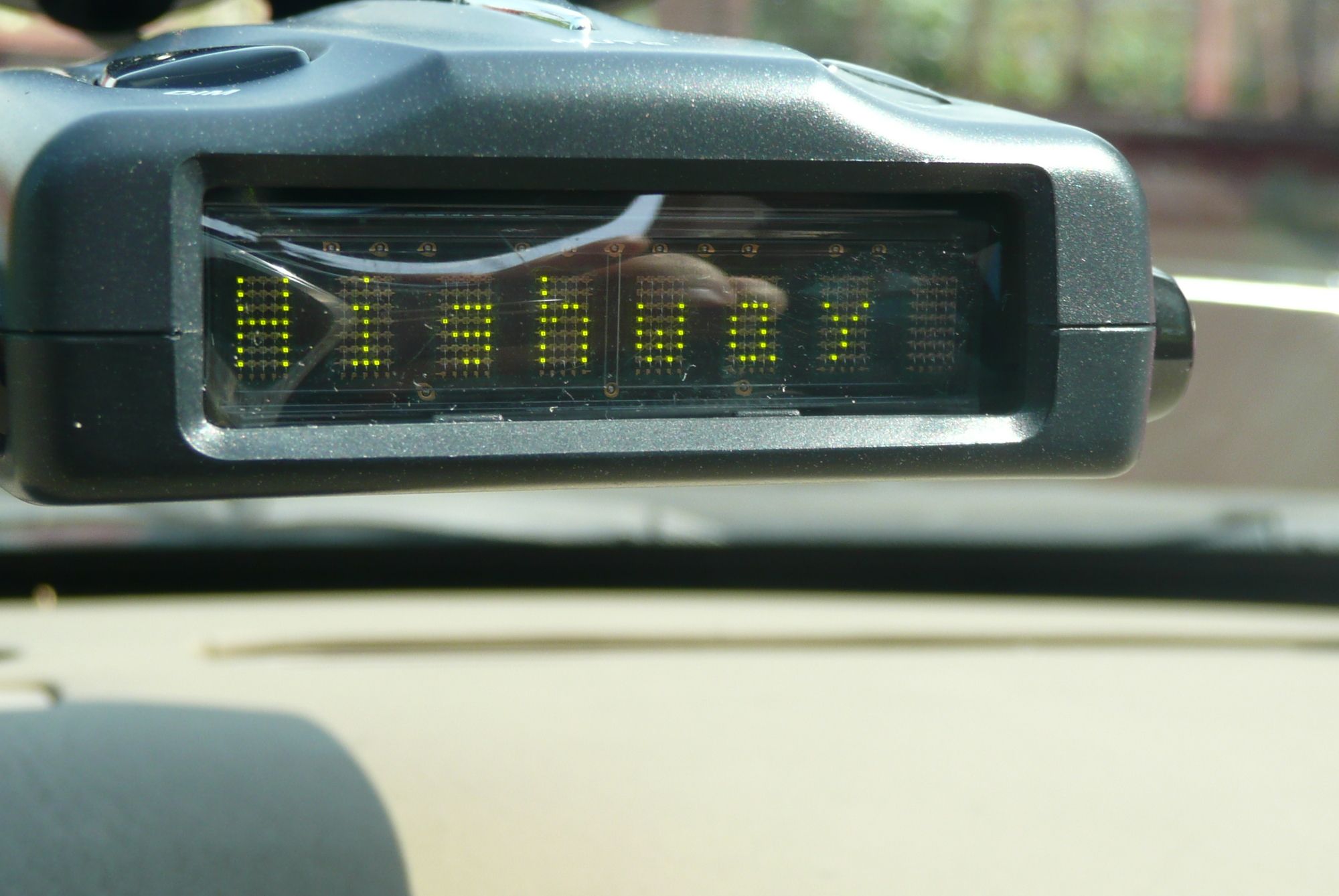

  1. После покупки сего девайса и торжественного водружения его на торпеду я был, как и все остальные, неприятно удивлен совершенной нечитаемостью дисплея. Здесь, на форуме, уже говорилось о том, что дисплей не видно под прямыми солнечными лучами.
    Это не совсем так: дисплей не видно не только под прямыми, но и под отраженными солнечными лучами. А короче говоря – его не видно днем. Ни в солнечную, ни в пасмурную, ни в какую другую погоду. Вечером – пожалуйста, а днем – ну никак.
    Так-так цивилизация до Москвы еще не в полном объеме добралась, и сдать исправный, но невидимый прибор без судебного иска, адвокатов, оценщиков и прочей лабуды оказалось не так-то просто, пришлось разбираться самому.
    И очень хорошо, так как проблема решилась к моему великому удовольствию очень быстро, а самое главное, что и с самым замечательным результатом.
    Итак:
    1. Откручиваем четыре шурупа на корпусе прибора
    2. Снимаем крышку
    3. Вынимаем со стороны дисплея черное стеклышко (судя по всему, взятое из маски сварщика)
    4. Если гарантия кончилась, то выбрасываем его на фиг; если не кончилась – кладем в укромное место
    5. Да, чуть не забыл, перед тем как выбросить, по его размеру вырезаем из любой пластиковой упаковки такую небольшую пластиночку
    6. Вставляем эту самую пластиночку вместо черного стекла перед дисплеем (кому лень вырезать – ничего не вставляем)
    7. Закрываем крышку и закручиваем обратно четыре шурупа (если кто растерял, то закручиваем то, что осталось)
    Вот и все!
    В результате имеем не просто яркий, а Мега-Супер-Пупер яркий и четкий дисплей, видимый под любыми углами и любыми лучами, хоть прямыми, хоть отраженными, хоть когерентными.
    Правда вечером и ночью придется включать режим DIM, потому что очень ярко (кнопка, кстати, находится удобно, прямо под рукой). Но разве это проблема? Это скорее достоинство, так как днем, даже в солнечную погоду, я теперь спокойно и уверенно вижу дисплей в солнцезащитных очках. Ну разве не прелесть!
    Но фото под прибором видно темное пятно. Это не грязь на торпеде. Это тень, т.к. во время фотосессии прямо на РД светило ласковое московское солнышко.
    Всем удачи, с уважением, Иван Иваныч.
