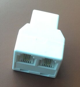

Вобщем поставил седня эту приблуду через обычный телефонный разветвитель (вместе с выносным дисплеем). Единственный нюанс, что от savvy до разветвителя должен быть кабель с прямой распайкой, а от разветвителя до приблуды и дисплея - с обратной.
Работает все вместе без вопросов.
От программы толку мало.
Единственное, что можно в ней сделать, чего нельзя сделать без нее - это включить одновременно дисплей прибора и дисплей выносного дисплея (при нажатии на лампочку в верхней строчке), ну и версии всего оборудования посмотреть на одной страничке

Опередил меня на чутка:D вот только зажечь обо дисплея на Валентине и на допе у меня с айфона не получилось, не знал о прямой и обратной распайке, может в этом дело… А так сбылось хотение многих, что бы огонечкофф много разных было :D
Не, распайка не причем, если обратную поставишь вместо прямой - вообще работать не будет. Там на экране лампочку нажимаешь и зажигается сам прибор, лампочку тушишь - прибор гаснет. А дисплей всегда работает.
Может от прибора зависит. У меня последняя версия.

Приехал мой V1Connection. Попробовал подключить через телефонный разветвитель как на фото выше- свисток включается, а V1 нет ( нет питания). Подскажите, как переобжать кабель чтобы заработал, а то там 4 провода? Включал через адаптер в прикуривателе -все нормально. И еще вопрос по программе для IOS -какой диапазон частот ставить для бокса К-диапазона?

Переобожми провода зеркально.
