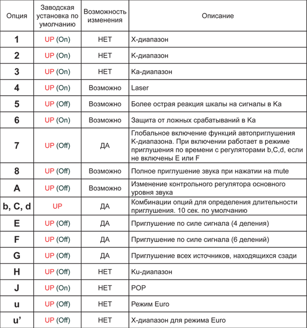

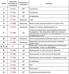

    Вы можете начать пользоваться детектором сразу, без предварительных настроек. То, что касается настоек по диапазонам и конкретным радарам в заводской предустановке по умолчанию менять не нужно. По большому счёту, все измненения настроек касаются только ваших предпочтений по автоприглушению. Вот весть список возможных настроек:
    [​IMG]
    В графе "возможность изменения" под словом НЕТ понимается то, что изменять не рекомендуется в подавляющем большинстве случаев. Под словом Возможно я подразумеваю конкретные обстоятельства, используемые радары в вашем регионе. В любом случае, вы должны хорошо понимать то, что делаете перед тем, как что-то менять.

  17. Я не однозначно понял с таблицей рекомендуемых настроек на первой странице,
    НЕТ, означает, что нельзя менять этот параметр, "ВОЗМОЖНО" означает на моё усмотрение, а вот "ДА", что означает?, что этот параметр надо в выключить стрелу поставить вниз??
    И не очень понятно в графе "заводские настройки", что означает "of" "on" в скобках? у меня с завода по умолчанию во всех пунктах стрелка горит вверх, судя по вашей таблице в некоторых пунктах, например "7" стрелка вверх означает, что эта функция выключена, а активируется она переводом стрелки вверх? (где логика?)
    Короче, я правильно понял, что надо выключать те пункты, где в графе "возможность изменения" указано "ДА"??
    Простите за некий сумбур, очень хочется эти моменты понимать однозначно.

  19. Для нормального использования достаточно внести минимальные коррекции - опустить стрелки на 7 и Е . Тогда при использовании в городе с маленькой L он будет тихим (в зависимости от положения флажка на ручке громкости) до уровня сигнала четырех фишек.

  20. "Возможно" означает, что вы можете менять этот параметр, если знаете что делаете. "Да" означает, что вы можете менять и это никак не скажется на правильной работе прибора. В скобках указано что стоит по умолчанию для каждого параметра - во всех этих случаях стрелка показывает вверх.
    Нет, параметр "7" по умолчанию выключен (стрелка вверх), а включается переводом стрелки вниз.
    Лично у меня сейчас изменено 3 пункта - "7", "b" и "G", т.е. включён режим приглушения по времени, время приглушения увеличено до 30 секунд и все источники сзади автоматически уходят в mute. На мой взгляд, для города это оптимально. В городе я езжу в режиме "маленькое L", на трассе перехожу в "A" - в этом режиме настройки приглушения не работают.
