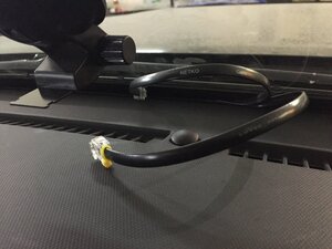

Мне штатного провода (не витой)хватило протянуть по левой стойке, под крышей и к салонному зеркалу

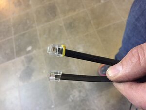

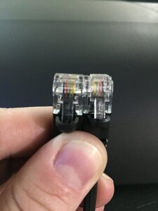

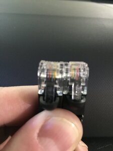

Вот и добрался до установки ВалИ. Перед тем как устанавливать, заехал к друзьям на СТОшку, разложил все на стуле: ВалЯ, Savvy, свисток. Специально с работы взял тестер радаров. Все соединил и проверил ( без телефона пока)- норма! Идём дальше. Засада первая- походу Майк Валентайн решил , что лучше его проводов в мире нет;). Откуда такие выводы? Решил что витой провод под панелью мне нафиг не нужен , потому взял кусок провода от Российского СГУ ЭЛЕКТ ( благо валялся), да и по проводам- аж 6 штук внутри ( 2 пришлось откусывать ) , после этого взял обжимку проводов и сам разъём ( предварительно купленный). Посмотрел распиновку на родной фишке и сделал также по цвету. А вот тут самое интересное- всегда провода в разрезе ( по крайней мере сколько встречал типа телефонных) , если 2 фишки поставить рядом то цвет провода совпадал: например слева направо - зелёный, синий и тд. Я то так и сделал, РД ушёл в защиту. Воткнул провод в Макса тоже самое. Надо отдать должное производителям- предусмотрели защиту от КЗ:cool:. А потом внимательно рассмотрев провод- упс, а провода то зеркальные:(, пришлось пережимать заново. Соединяю РД- не пашет. Сделал ВКЛ/ВЫКЛ - ура, заработало. Кстати тоже самое с Эскорт ( эт тем кто напугается:)). Короче ушатать рукожопым воздействием эти 2 чуда ох как сложно. Вытащил на торпедо 2 провода. Желтым стрипом отметив провод для ВалькИ ( он идёт от Savvy со свистком). А для Эскорта идёт провод от тоетовской кнопки. Видос на тему кнопки и Эскорт скину в ветку Эскорт. Дальше самое интересное: чел, у кого я купил ВАЛЮ, мож по ошибке, а может...да все может, вместо свистка на айфон продал мне свисток на андроид. Поэтому радость в полной мере сегодня не испытал. Первые выводы: да, на видео 2 РД вместе, но сегодня катал их по разным углам лобовика ( через родной кабель) и утверждаю смело- нифига друг на друга не влияют . Были подозрения вначале. Но в одном месте проехал 3 раза. Эффект один и тот же. О работе ВалИ: лазерные стационары видит на 10-30 метров раньше Макса! Сам офигел. Ложные срабатывания: ожидал, что затыкаться в городе не будет. Нифига, тише шомика в разы! Раздвижные двери, ДМЗ- есть немного, но почему то благодаря стрелкам мне их определение показалось проще простого. Вывод: однозначно оставлю себе. Когда брал, сомневался. Сейчас не жалею. И немного фото и видео:
Редко встречающаяся, но вполне стандартная распиновка кабеля. Называется rollover:
Возможно;), но я не каждый день провода обжимаю:D. Представьте мою реакцию, вроде все сделал- ВалЯ молчит. Вставляю ( для проверки в прикуривалке) разъём родного кабеля- молчит. Писец думаю, сдохла ВалЯ:D. Тож самое делаю на Эскорт- сдох Эскорт? 2 потери за 1 день эт перебор.:D Теперь то знаю;)
