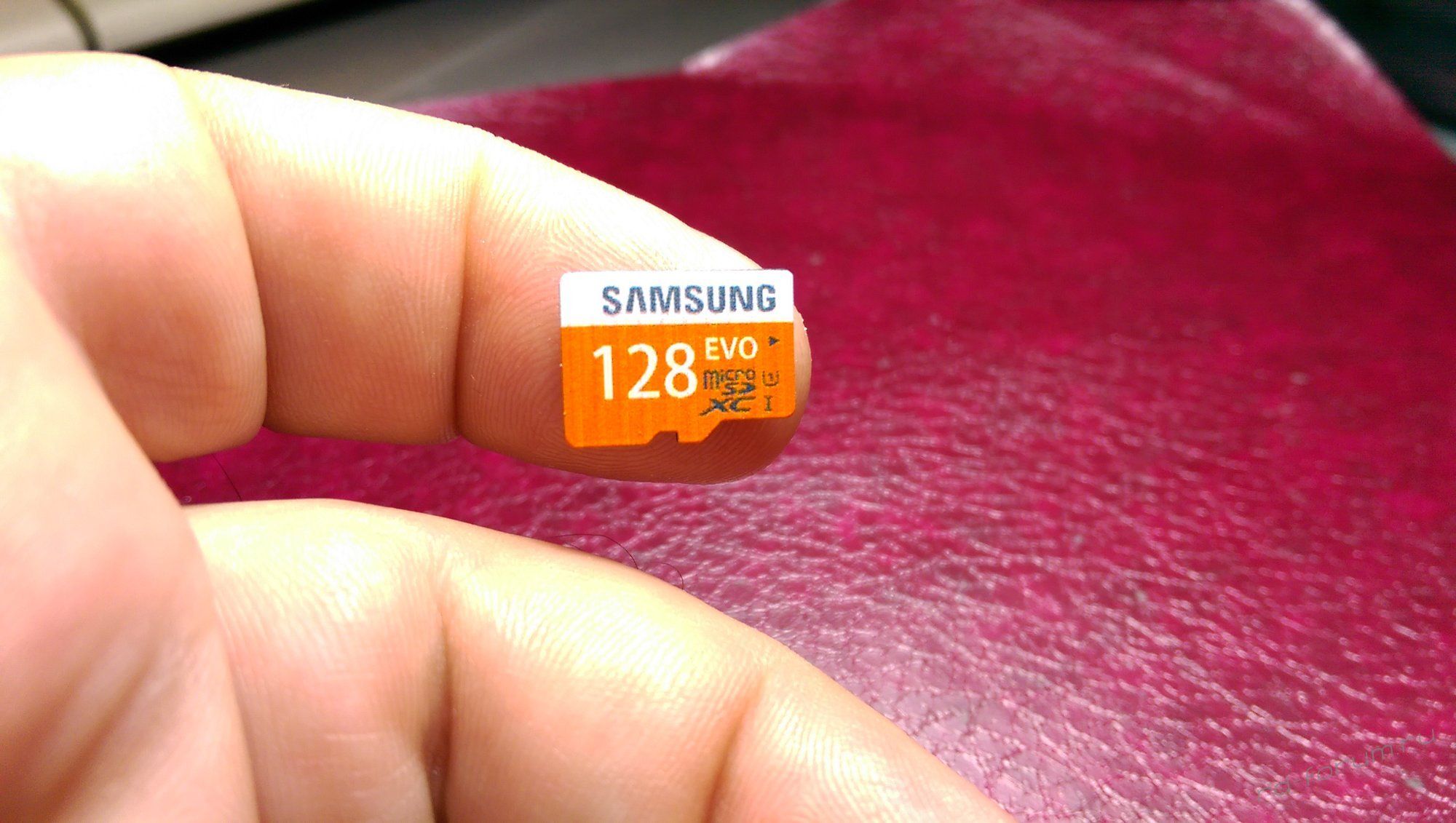

Вот у меня есть вот такая карта классная

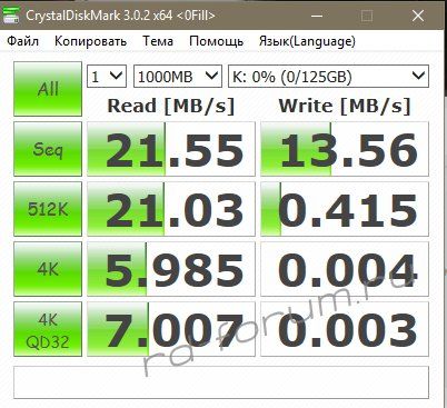

Показывает вот такие вот чмошные результаты
При этом прекрасно работает везде, кроме моего видеорегистратора...

Мы уходим от темы данного раздела. Тут как бы не карты обсуждают... Прекрасно те работают, которые показывают нормальные скоростные зарактеристики. А написать на карте можно что угодно:) Вот та что я на фотке показал, чистый китаец за 5 баксов... Потому и не работает:)
